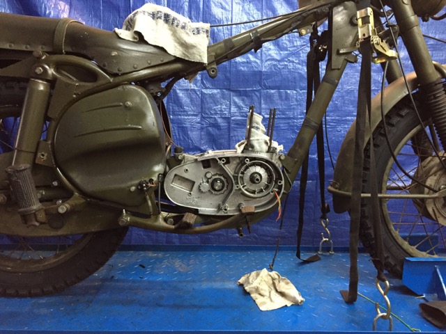

Beitrag von MaikOh » Sa 24. Jun 2017, 17:08
Hi zusammen!
Konnte heute den Motorrumpf in den Rahmen setzen. Zuvor natürlich die O-Ringe in den Seitendeckel und den Seitendeckel an den Motor.

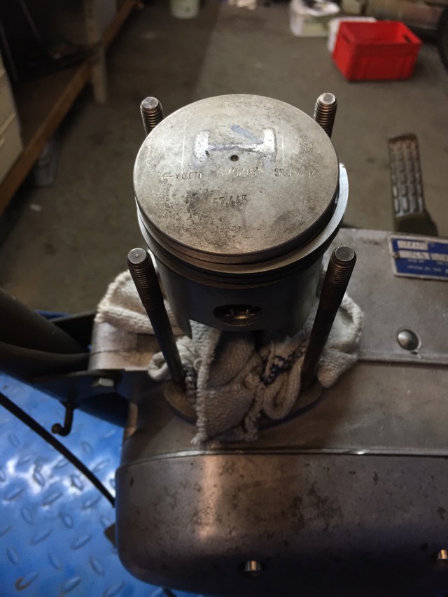

Beitrag von MaikOh » Sa 8. Jul 2017, 07:31
So!
Ist ja inzwischen wieder etwas Zeit vergangen :D
Also möchte ich Euch an den Fortschritten teilhaben lassen.
Obwohl es ein paar Stunden in der Garage gedauert hat, ist der Erfolg recht überschaubar.
Also zuerst mit Hilfe der Fühlerlehre und einer (guten) Schlüsselfeile das Stoßspiel der Kolbenringe eingestellt (4/10mm).
Mit der zweiten Feile anschließend die Ausnehmung für die kleinen Bolzen im Kolben geschaffen.
Anschließend unter Zuhilfenahme dreier kleiner Blechstreifen die Kolbenringe auf den neuen Kolben aufgesetzt.
Eintsprechend der Kennzeichnung auf dem Kolben diesen auf das Pleuel gebracht - wichtig dabei ist der Lappen um das Pleuel, weil genau dann wenn man auf den verzichtet, flutscht einem der Sicherungsring aus den Fingern und landet im Kurbelgehäuse. :twisted:
(Da ich hier schon erfahren bin, passiert mir sowas nicht mehr ;) )
Anbei die passenden Bilder :P

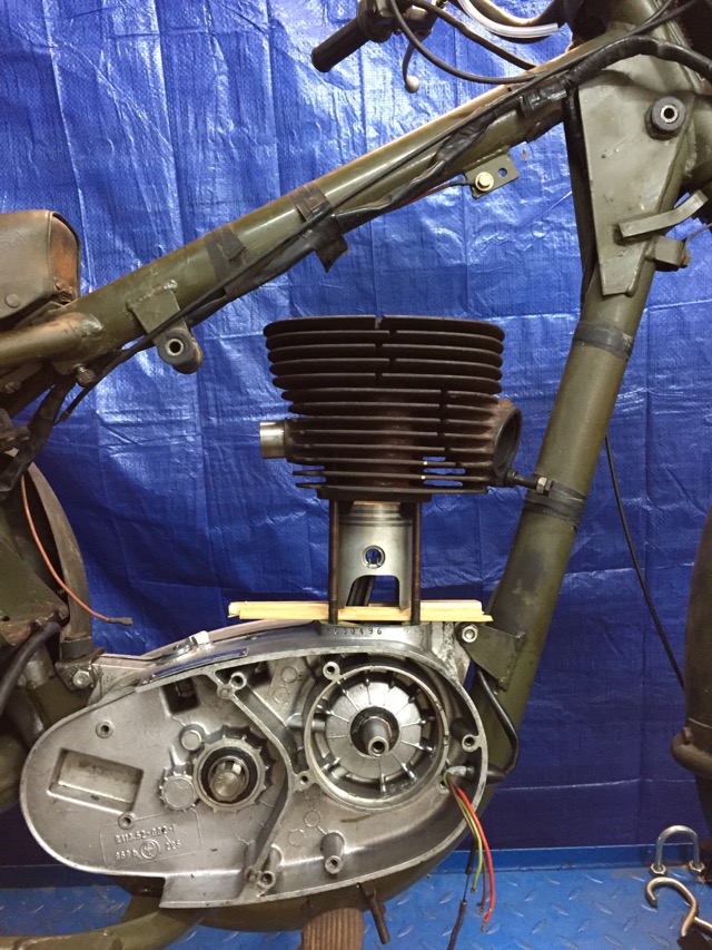

Beitrag von MaikOh » Sa 8. Jul 2017, 07:48
Im nächsten Schritt also neue Dichtung auf den Rumpf, den Kolben unterstützt (zwei Holzleisten) und den Zylinder aufgesetzt - vorher natürlich einmal durchgewischt und etwas Öl reingeschmiert.
Kolbenringe vorsichtig eingedrückt und schon sitzt der Zylinder.

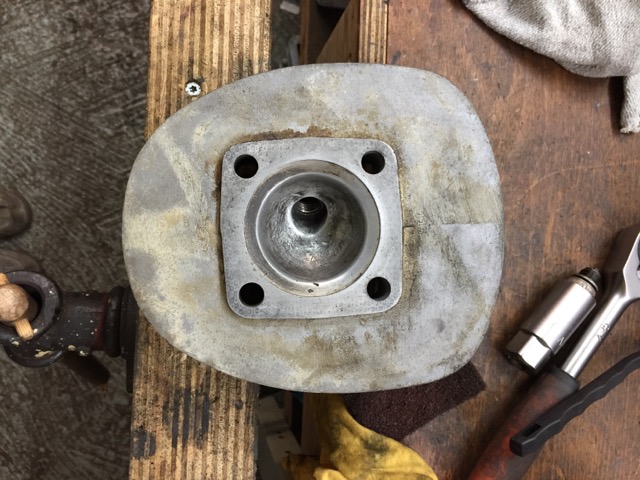

Schnell noch den Kopf gereinigt und mit neuer Dichtung aufgesetzt - Schrauben rein (Haltegabel nicht vergessen) und schon fertig. 8-)
Bevor der Vergaser drauf kommt, noch einmal mit dem Finger in dem Einlasskanal gefingert - Krümel/Fussel oder sowas :shock:
Hä?! Woher sollte das denn kommen?
:arrow: Reste vom Durchhonen :roll:
Ich hatte schlicht vergessen die Kanäle zu reinigen - am Auslass konnte man auch noch leichte Schleifreste erkennen.
Nach einer relativ kurzen Denkpause war ich sicher, dass die letzten Arbeitsschritte zuerst in umgekehrter, und dann nochmal in der angedachten Reihenfolge durchzuführen seien. Unterbrochen nur von einem Spülgang der Kanäle :mrgreen:
Also Kopf ab, Zylinder runter und nochmal mit Bremsenreiniger und Zahnbürste, Pinsel, Lappen und WD40 bearbeitet.
Dichtung kontrollieren, Kolben unterbauen und Zylinder wieder rauf. Dichtung, Zylinderkopf, Gabel und Schrauben wieder an Ort und Stelle. Schön!

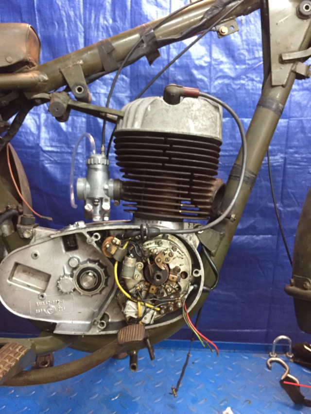

Vergaser noch aufstecken und schon sieht der Haufen wieder nach Motorrad aus :D
Rotor (Kontakte mit Schleifvlies gereinigt) und Lima ließen sich auch zügig anbringen - leider erst jetzt gesehen, dass die eine Feder des Fliehkraftreglers schon bald durchbricht - sie hat bereits eine Knickstelle in der Mitte :?
Anbei noch Bilder
