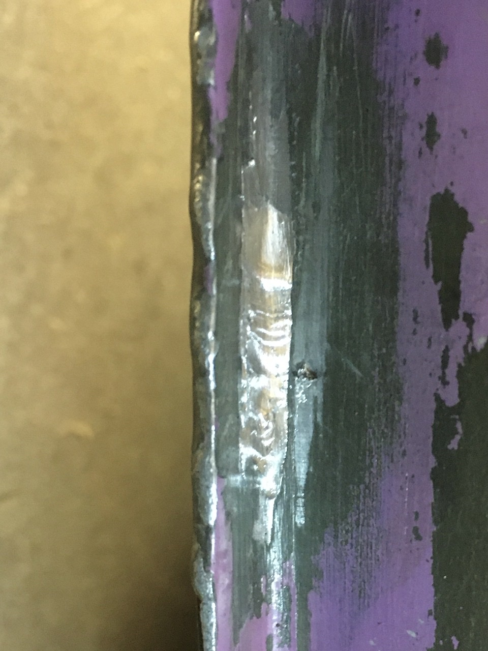

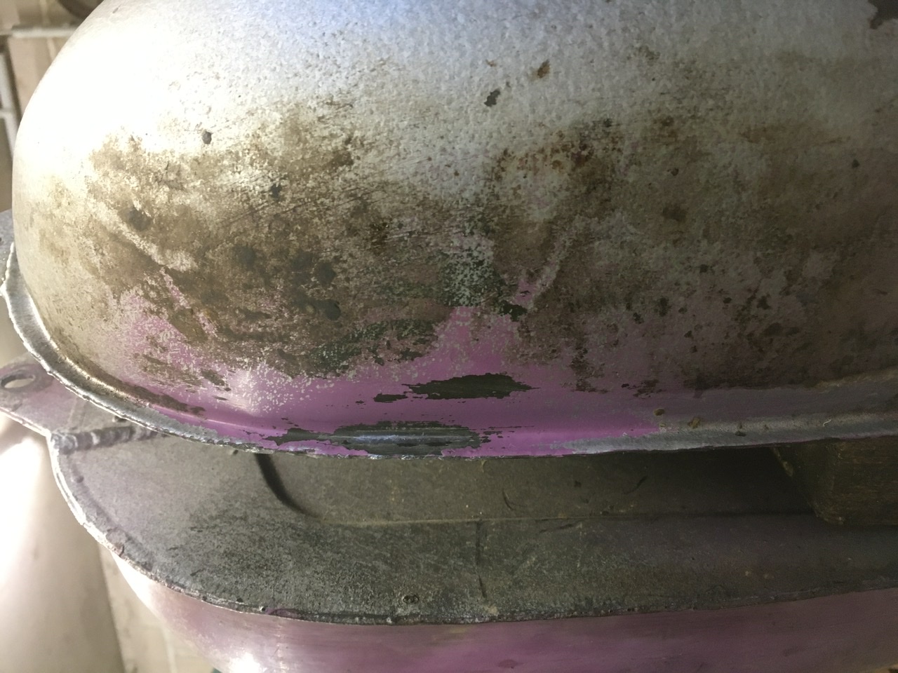

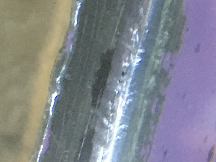

Ganz nebenbei habe ich dann noch eine Undichtigkeit am Tank gefunden. Zwei winzige Löchlein, nur mit der Lupe zu sehen.
Sowas löte ich gern einfach mit Weichlot zu Lötkolben!) - auch bei vollem Tank. Dabei den Tankdeckel offen lassen- der durch die Temperatur sich erhöhende Innendruck drückt andernfalls das Lot weg.
Ein Hinweis von mir: macht’s nicht nach, es wird vermutlich gefährlich sein.
Den Tank mit Weichlot löten macht Sinn, große Hitze bringt nur wieder Spannungen ins Blech. Mit vollen Tank ist es vielleicht nicht so gefährlich wie mit leeren Tank? Aber so übermütig war ich noch nicht! 1Pinnchen Benzin gemischt mit einem Faß Luft dann passt die Mischung und es knallt. Ist die Mischung fetter brennt oder pufft es. Das brauche ich aber auch nicht! Wir haben in der Werkstatt Tanks immer entleert und zum Löten am Benzinhahn mit Schutzgas gefüllt, gespült durch den belüfteten Tankdeckel können die Benzingase entweichen. Gruß Günter
