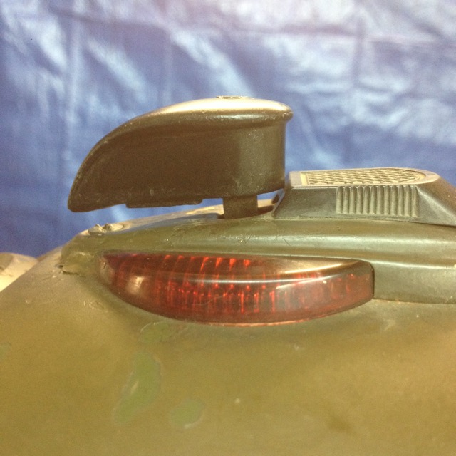

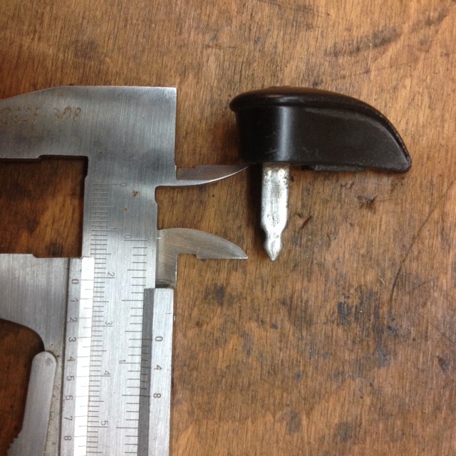

Im Scheinwerfer habe ich dann direkt noch einen Blick auf das Zündschloss geworfen: der Schlüssel geht nicht ganz bis zur Raste hinein - als wenn er zu kurz wäre, oder zu dick (der Kunststoffteil). Er kollidiert mit dem Verschluss, der aber nicht weiter aufgehen kann. Dadurch kippt der Schlüssel quasi nach hinten und hemmt am unteren Ende in dem Plättchen, das er wegschieben soll- klar soweit? :roll:
Es stellt sich mir die Frage, ob es unterschiedliche Schlüssel/Schlösser gibt?!
Dazu zwei Bilder.

MaikOh hat geschrieben:Es stellt sich mir die Frage, ob es unterschiedliche Schlüssel/Schlösser gibt?!
Der Zündschlüssel ist wahrscheinlich eine kurze Ausführung für das Zündschloss ohne Abdeckung. z. B. frühe Md Modelle.
Beim Zündschlüssel für das Zündschloss der M 250 B ist das Metallteil ca. 25mm lang.

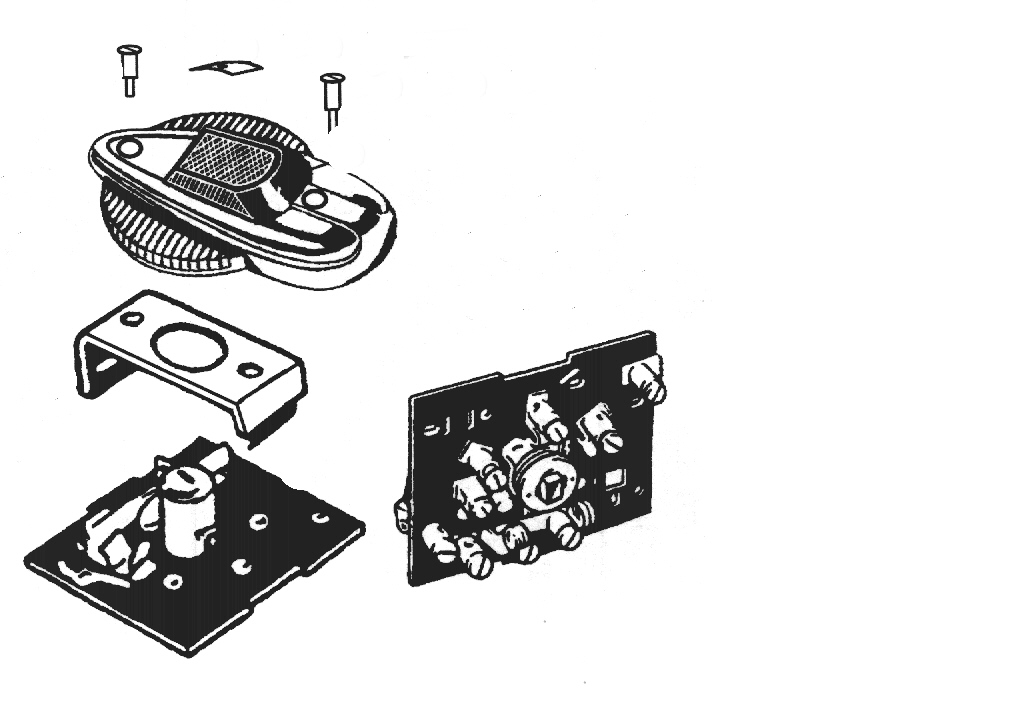

nein, der Schlüssel passt nur zu Zündschlössern Hella Model 1955 ohne Zündschlossabdeckung, die Zündschlösser Modell 1955 (Platinenschlösser) haben im Scheinwerfer einen Halter der mit 2 Schrauben im Scheinwerfer befestigt wird .
Das Hella Zündschloss Modell 1945 wird mit 3 Schrauben von oben im Lampentopf befestigt. Das Profil der Schlüssel ist rund nicht flach, auch hier gibt es Schlüssel kurze und lange Ausführungen, für ohne und mit Zündschlossabdeckung. Ich suche mal die Schlüssel raus und mache Bilder davon
Zündschloß Hella(platine) kompl..jpg (120.28 KiB) 16594 mal betrachtet

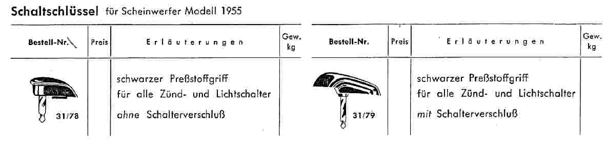

Beitrag von Günter » Fr 14. Apr 2017, 12:28
Zündschlüssel Hella Modell 1955

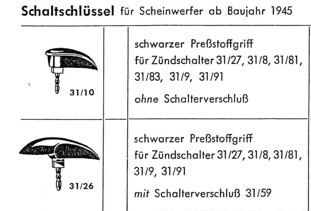

Beitrag von Günter » Fr 14. Apr 2017, 12:34
Zündschlüssel Hella Modell 1945

Beitrag von Günter » Fr 14. Apr 2017, 12:39
Michael hat den Schlüssel 31/78 benötigt aber den 31/79.
von allen Hella Zündschlössern und Schlüsseln habe ich ausreichende Bestände.
