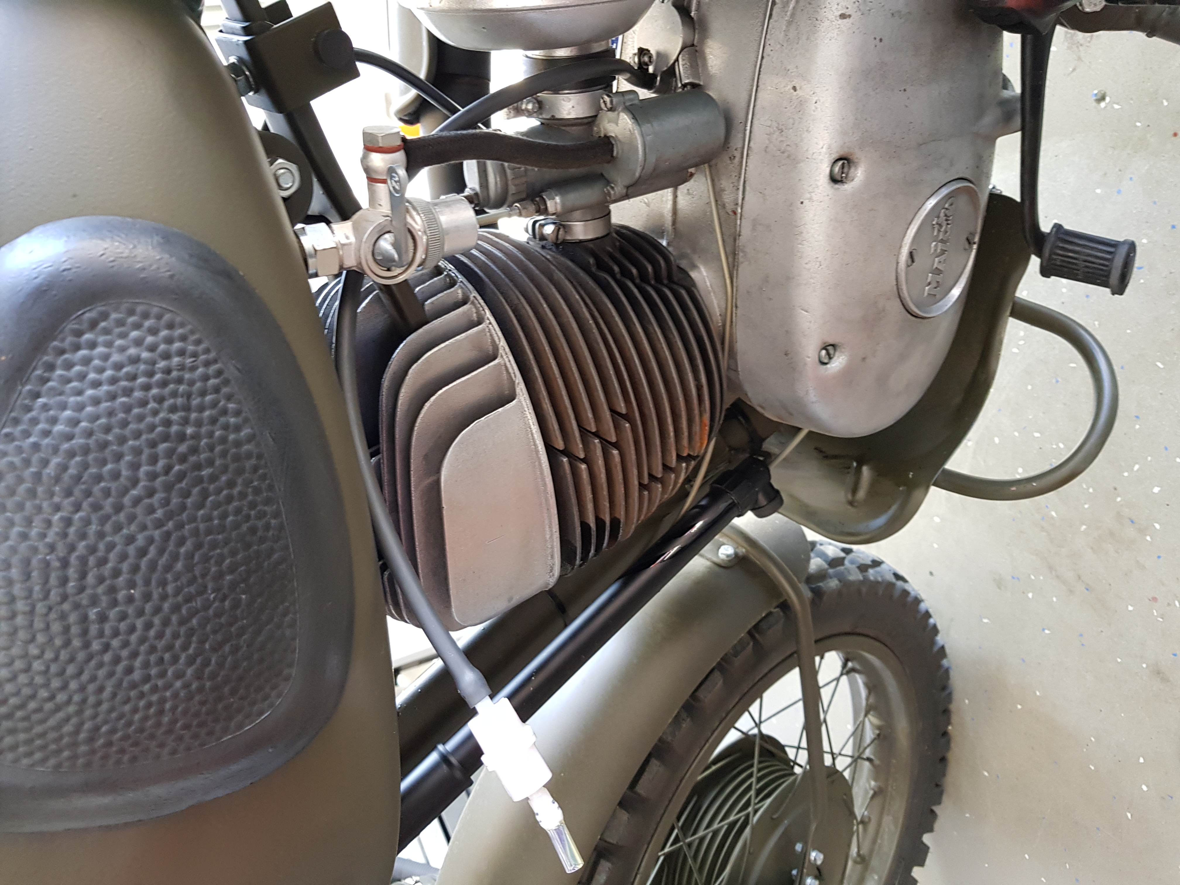

Heute hab ich weiter geschraubt. Hab einen M5 Gewindestift ein Loch Durchmesser 2,5mm durchgebohrt und wie Günter bei der Ganzanzeige reingedreht. Schlauch rauf und am Ende einen Benzinfilter. Hab das Ganze unter den Tank versteckt. Das klappte ganz gut. Soooo, nun eine Probefahrt. Aber mir hat es das Öl beim Tank oben rausgeschleudert. Beim Rahmen vorne und bei der Luftpumpe lief es dann runter. Meine Frage an was liegt das? Muss ich das alte Loch mit Dichtmasse kpl. Abdichten, da es ansonsten einwirkung auf die neue Entlüftung hat. Oder soll ich etwas Getriebeöl mal rausnehmen? Habt ihr Tipps?

Wieviel hast du denn da drin? Oder riecht es schon nach Benzin? Ölstand ist Unterkante Schaulochdeckel. Problem könnte sein daß zu viel Druck durch die Wellendichtringe ins Getriebe kommt. Aber wenns funktioniert so, kleinen Kanister ins Werkzeugfach unterm Seitendeckel und den Schlauch da rein. Oder in den Kettenkasten zur Kettenschmierung damit.

Ja, Unterkante Schauloch wie in der Wartungsanleitung beschrieben. Aber das hat auf 2 km schon ordentlich öl rausgedrückt. Danach beim abstellen in der Werkstatt hat sich das restliche Öl noch drunter gesammelt. Das war schon einiges.
Bei euch war das ja nur 1 2 Tropfen pro Fahrt oder? Hat das sonst noch jemand so schlimm?
Grüße Johannes

der 250er Motor ist in der Beziehung ein Ziege, ist der Motor/ die Simmeringe an der Kurbelwelle o.k. sind es nur Öldämpfe die entweichen.
Be-Entlüftung!
Ich habe aber schon Motoren gehabt die kräftig in Getriebe blasen oder das gesamte Öl aus dem Getriebe saugen. Mit dem einen schmalen Simmering zwischen Kurbelgehäuse und Getriebe das ist nicht so glücklich gelöst zumal muss für einen Wechsel der Siri der ganze Motor auseinander.

Oje, das hört sich gar nicht gut an. Wie könnte man das lösen? Ist die einzige Möglichkeit die Simmeringe austauschen?

Das Problem habe ich gerade an meinem 350ger Zweitakt Jawamotor daß die Simmerringe unter viel Last am Berg einknicken. Das Dreirad wiegt aber auch leer 300kg. Das merkt man dann am starken Qualm wenn Getriebeöl verbrannt wird, riecht auch unangenehm anders und hat auch dann weniger Leistung. Außerdem wird das Getriebeöl weniger oder verdünnt sich mit Benzin. Das muß aber bei der Maico nicht so sein nur weil Öl aus dem Schlauch kommt. Manche drehen sich Simmerringe weil die Restbestände ja auch im Material schon alt sind. Bei meiner Maico drückts da auch durch aber läuft trotzdem gut.

man kann sich eine kleine Kunststoff Laborflasche 100m mit 2 Löchern im Deckel präparieren, das sich das Öl in der Flasche sammelt aber der Druck entweichen kann. Den Schluck Öl schüttet man dann beim Tanken mit in den Tank. Solange der Motor gut läuft muss man ihn nicht zwingend auseinanderreißen, nur regelmäßig nach dem Ölstand schauen. Wenn der Motor über die Siri aus dem Getriebe stark Nebenluft zieht muss man die Siri austauschen. Das merkst du dann aber, bei warmen Motor lässt sich das Standgas nicht mehr regulieren, der Motor nur noch durch abwürgen ausschalten.
