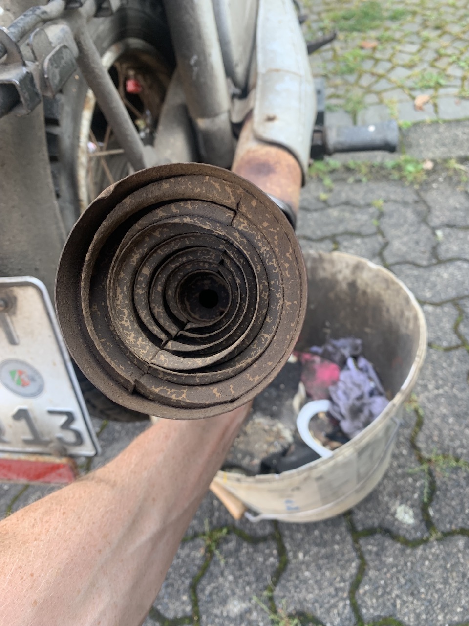

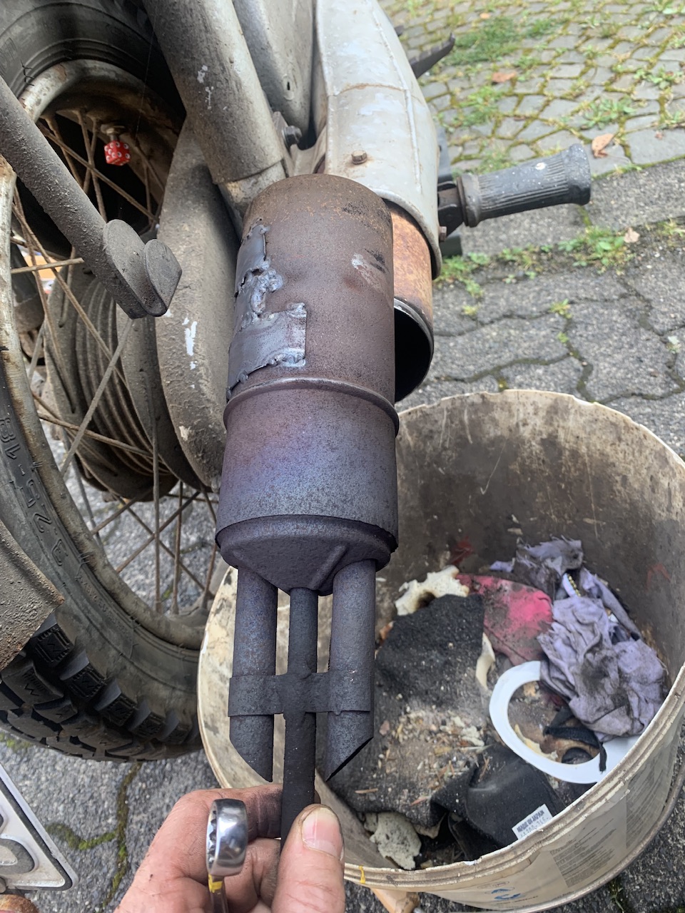

Hi zusammen!
Möchte ein kurzes Update geben.
Die Maschine läuft noch immer richtig klasse; wobei sich in den letzten Wochen ein paar Kleinigkeiten eingeschlichen haben.
Ein unangenehmes Scheppern, neben einem lauten Auspuffgeräusch.
Außerdem fing die Kleine an, das bekannte Flattern zu zeigen. Meist ausgelöst durch Bodenunebenheiten bei höherer Geschwindigkeit. (Habe ein 16er Ritzel drauf)
Das hat mich nun doch gestört.
Abhilfe zu allen Punkten hat dann das Nachziehen von Schrauben und Muttern gebracht. Vor allem die Pflege am Kegelrollen-Lenkkopflager (Fetten und Nachziehen) sowie das Anziehen der Muttern am Endtopf sind zu nennen.
Einen Ölwechsel hatte ich vor wenigen Wochen schon gemacht.
Gut gefallen hat mir der Zustand des Auspuff-Einsatzes; kein ölig klebriger Siff. Trocken und sauber- trotzdem, dass ich in der Nähe der vorgesehenen 1:25 fahre.
Allerdings kein Bummeln, der obere Drehzahlbereich darf gern genutzt werden. :mrgreen:
Bilder anbei

hey Gunnar,
regelmäßige Wartung ist bei dem Moped Pflicht sonst gibt das schnell ein Rappelding und man verliert den halben Kram.
Die Maico mag es ja wenn zwischendurch mal der Motor gedreht wird, dann wird wenn sie nicht zu fett eingestellt ist auch alles Öl verbrannt.
