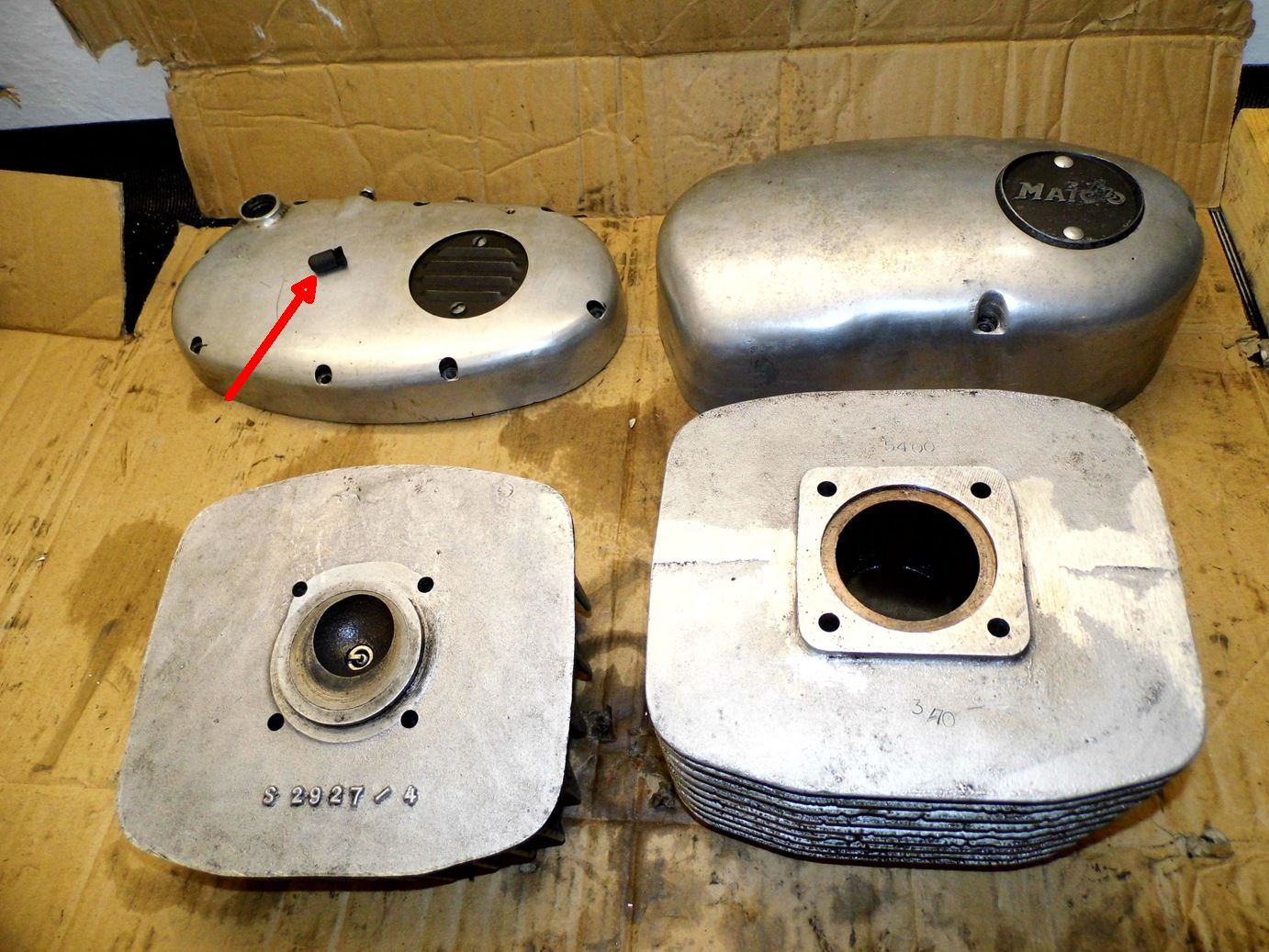

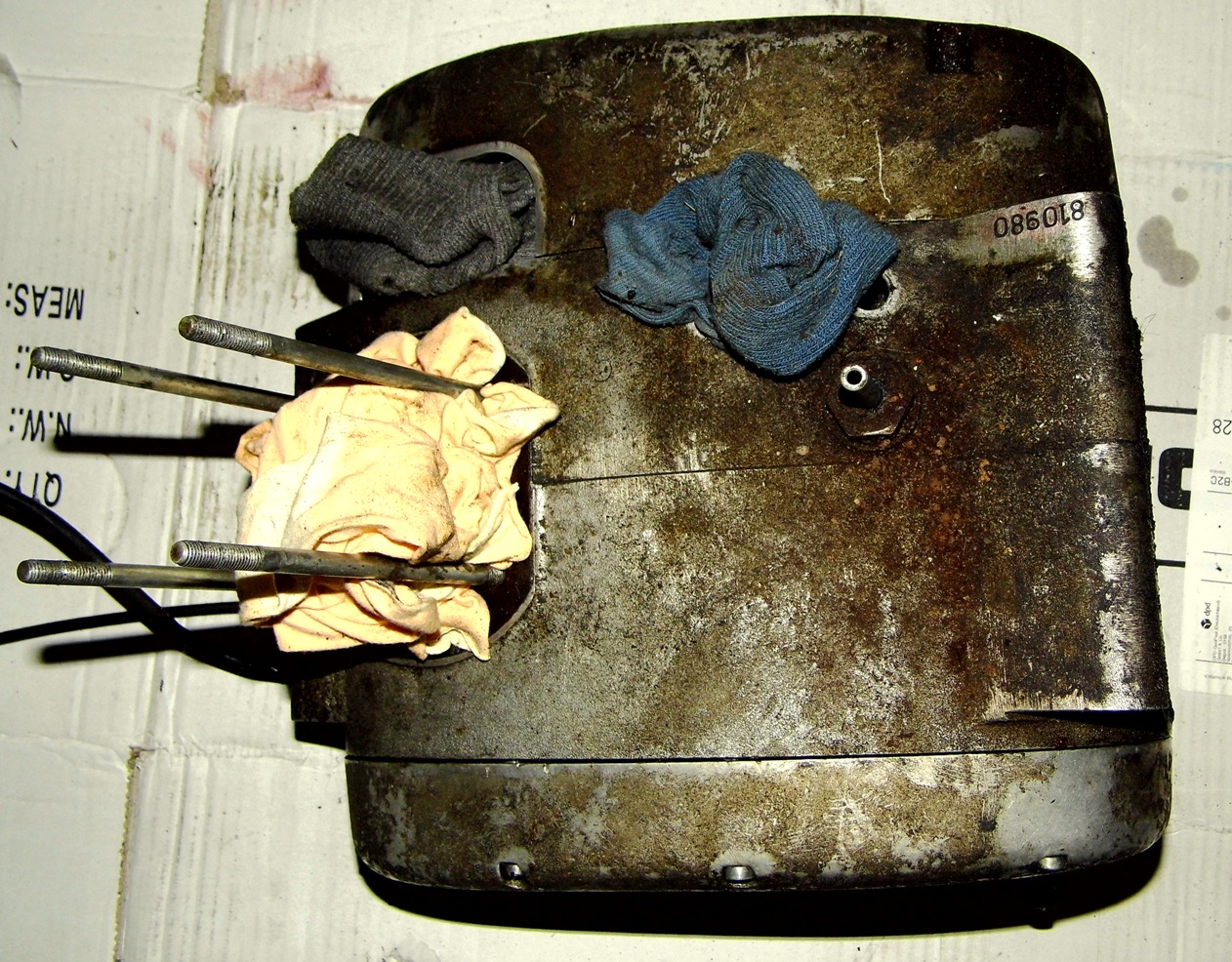

Die beiden Gehäusehälften sind in der äußeren "Boden-Verrippung" mit dem festgebackenen Siff fast komplett "zugewachsen"...furchbar....ich hab das Foto besser vor dem Job gemacht und lasse den Kaltreiniger erst mal zwei Tage "wirken"....kennt jemand einen wirkungsvolleren als den von SONAX?
ich reinige meist mechanisch mit Drahtbürste und Spachtel, wasche dann mit Terpentinersatz. Ist der Motor sehr verdreckt ist es aber immer mühsam und dauert seine Zeit.

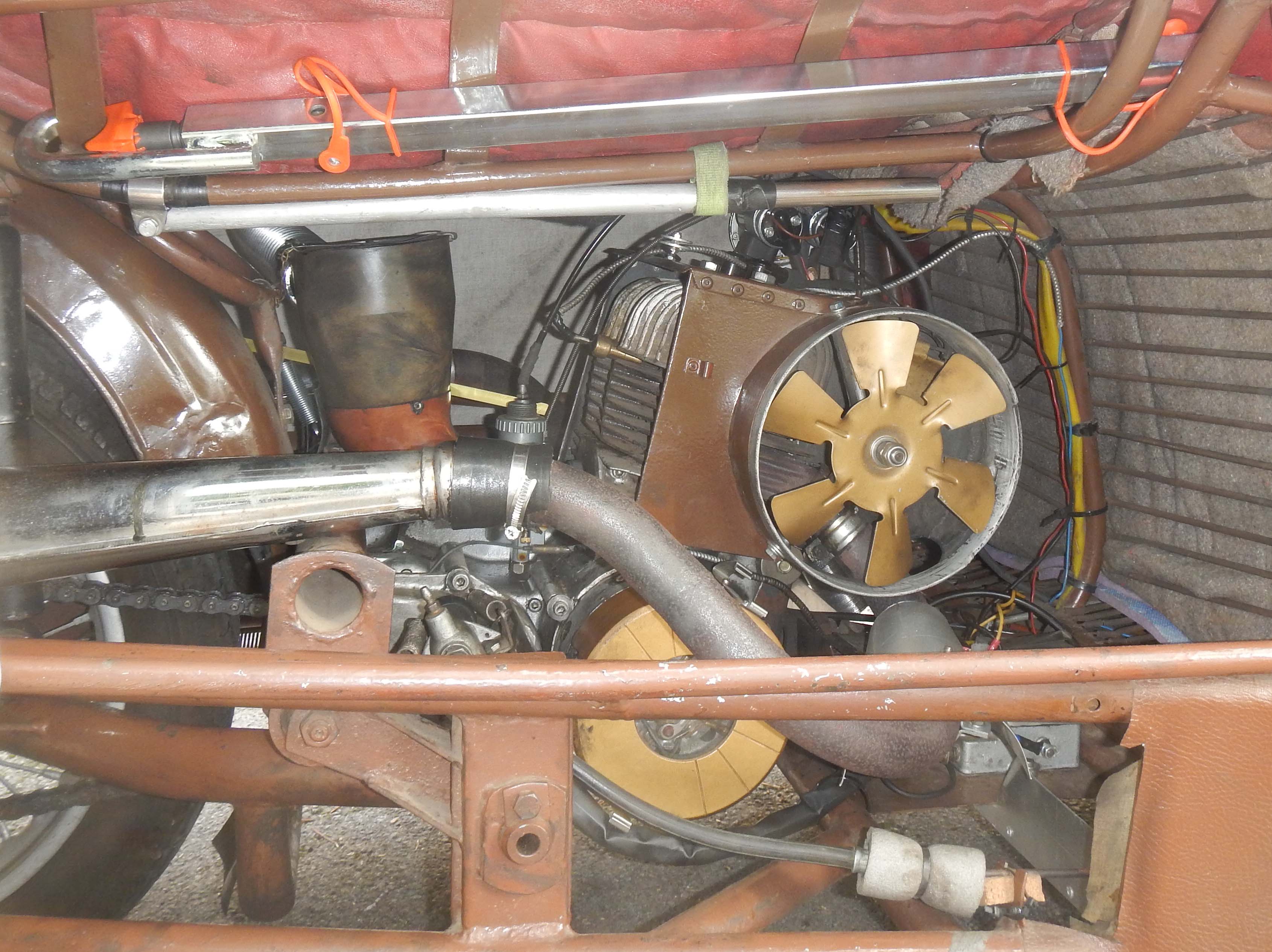

Sind Anfangs regelmäßig liegengeblieben damit , war einiges verbastelt. Mittlerweile läuft die Kiste super. Fühl mich aber wohler mit der Abschleppstange unter der Ablage aufgehängt. 15000 wurden gebaut. Das ist eins der letzten. Über einen mechanischen Kreuzschalter mit angedocktem Umschaltstück dreht die Lichtmaschine/ Dynastarter andersrum und wechseln die Zündspulen bzw. Unterbrecher zu den Zylindern das sich der Zündzeitpunkt dadurch hinter den Ot verschiebt für Rückwärtsfahrt.

Hallo Nico! Verstehe ich das richtig? Für die Rückwärtsfahrt musste der Motor sozusagen neu gestartet werden damit er Rückwärts läuft. :?: Gruß " Willi "
Terpentin-Ersatz nehme ich für den "zweiten Durchgang".....hier "vorher" (und oben war der Dreck noch harmlos) und nach der ersten Grobreinigung. Der Pfeil weist auf die Gummi-Tülle für die Kabel-Durchführung von der Schwulimazü "nach draußen".....nach 50 Jahren braucht man die nur "schräg anschauen" und schon reißen sie ein. Als originales MAICO-Teil habe ich die im letzten Jahrtausend zu letzten Mal gesehen. Ich hoffe, dass es die Dinger auch bei Kreidler, Zündapp, Hercules, etc gab.....

Neigschmeckter hat geschrieben: ↑
Mi 9. Okt 2019, 13:18
Wenn die Tülle fürs Kabel bei den Md Schwu li ma zü die gleiche ist wie die Kabeleinführung bei den M-Modellen, davon habe ich mal welche machen lassen, gab es nirgends im Handel. Ich denke aber die sind gleich, Maico hat gerne auf eigene Lagerbestände zurückgegriffen.

Der Javamotor muß ausgeschaltet und neu gestartet werden für den Wechsel von Vorwärts Rückwärts. Rückwärts schiebt man das berghoch nicht so leicht. Wiegt leer 300kg. Zum hinundherrangieren auf der Geraden kann man auch eben schieben.

Nico hat geschrieben: ↑
Mi 9. Okt 2019, 16:29
anders war ein Rückwärtsgang vermutlich nicht mit geringen Aufwand, Kosten realisierbar. Aber immerhin besser als kein Rückwärtsgang.
Mit vielen Gespannen kann man ohne von Hand zu schieben nur am Hang/Berg wenden. Ein Rückwärtsgang wurde bei Motorrädern eigentlich nur bei Maschinen die von vorn herein als Gespann geplant wurden realisiert.
