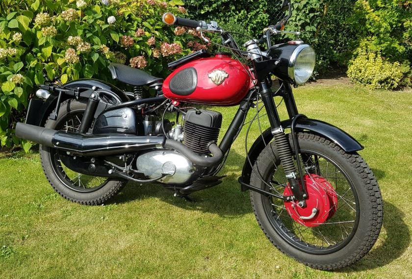

Ein Update nach nun 181 km...
Nach km 5 (TÜV war gerade erfolgreich erledigt) holte mich ein eigener Pfusch ein: die Ankerschraube hatte sich gelöst, da war ich wohl zu zaghaft dran gewesen :cry:
...nun hab ich nach paar Tagen Zwangspause nen anderen Anker verbaut und bei der Gelegenheit auch (endlich) auf die externe Zündspüle umgerüstet.
Fazit: so richtig zufrieden!!
Anspringen (egal ob kalt oder warm) klappt nach 3. oder 4. Kick, gestern eine 80km Tour Leverkusen-Siegburg-Leverkusen gemacht: abgesehen von einer durchgegangenen Sicherung beim Start (Grund: ?!?) keinerlei Probleme.
Und nun ist auch endlich der Einzelsattel drauf, gefällt mir so ganzes Stück besser!
mit Einzelsattel.JPG (172.33 KiB) 16649 mal betrachtet
Hoffe, dass es so problemlos weiter geht!
Schönen Gruß
Wolfgang

hildwol hat geschrieben:
Mi 11. Sep 2019, 21:25
Ja, prima! Mit dem Kurzschlussbeim Starten das ist bekannt, liegt am Zündschlüssel, wenn man ca. die oberen 5 mm vom Metallteil des Schlüssels mit einem Stück Schrumpfschlauch isoliert passiert das nicht mehr.

Günter hat geschrieben:
Mi 11. Sep 2019, 21:56
Super Tipp, Danke!
..werde ich nachher mal hinbasteln.
Gruß von Wolfgang
