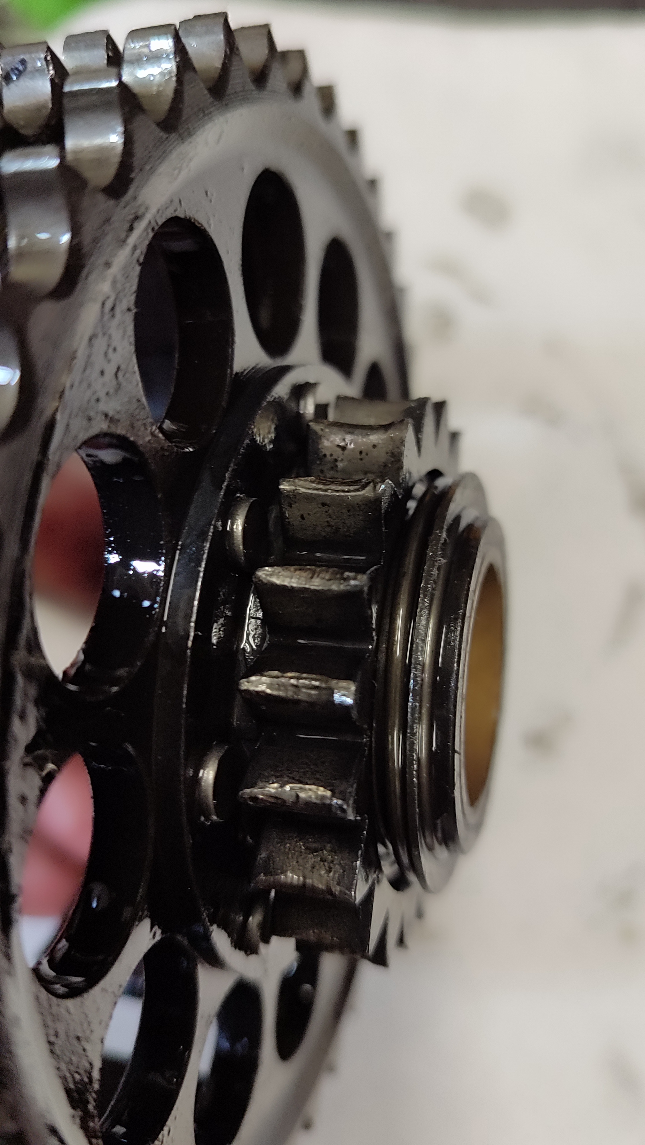

bei meiner Neuanschaffung hat immer wieder mal der Kickstarter blockiert. Der ging wie auf Block und konnte nicht mehr getreten werden. Musste dann einen Gang reinmachen, das Moped 10-20cm schieben um den Kickstarter bzw. die Welle wieder frei zu bekommen.
Heute habe ich den Kupplungsdeckel aufgemacht und siehe da... Zahnausfall auf dem Mitnehmer-Zahnrad der Kickstarterwelle. Habe mal ein Foto angehängt.
Hat jemand von euch ein gutes Zahnrad zum abgeben?
Oder muss ich auf den Köstler zugehen?
Wisst ihr, ob's das einzeln - ohne dem Kupplungskorb - gibt?
Vielen Dank für eure Unterstützung.
Gruß Pedro

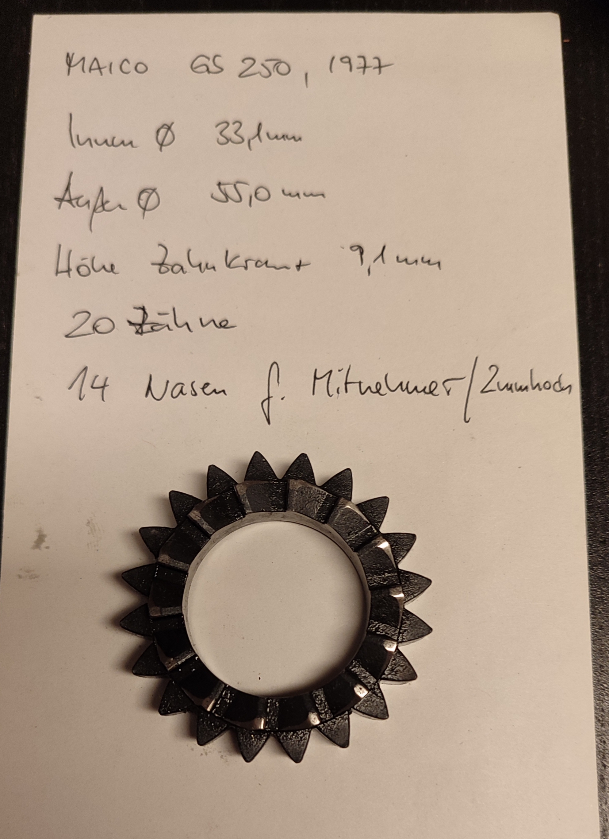

Hallo Günter, das wäre ja top.
Habe mal die Abmessungen notiert, siehe Foto.
Und selbst wenn es nicht klappt.... Schon mal vielen Dank an euch und das Forum, ich habe schon über andere Kanäle sehr gute Infos erhalten 😉
Gruß Pedro

Ich denke das ist das gleiche Bauteil nur für die Geländemodelle 3mm größer gebohrt.
Bohrung 30mm,
außen Ø neu 56,7mm
Höhe neu 10,3
20 Zähne, 14 Nasen

Schade, passt nicht.
Aber vielen Dank für deine Mühe.
