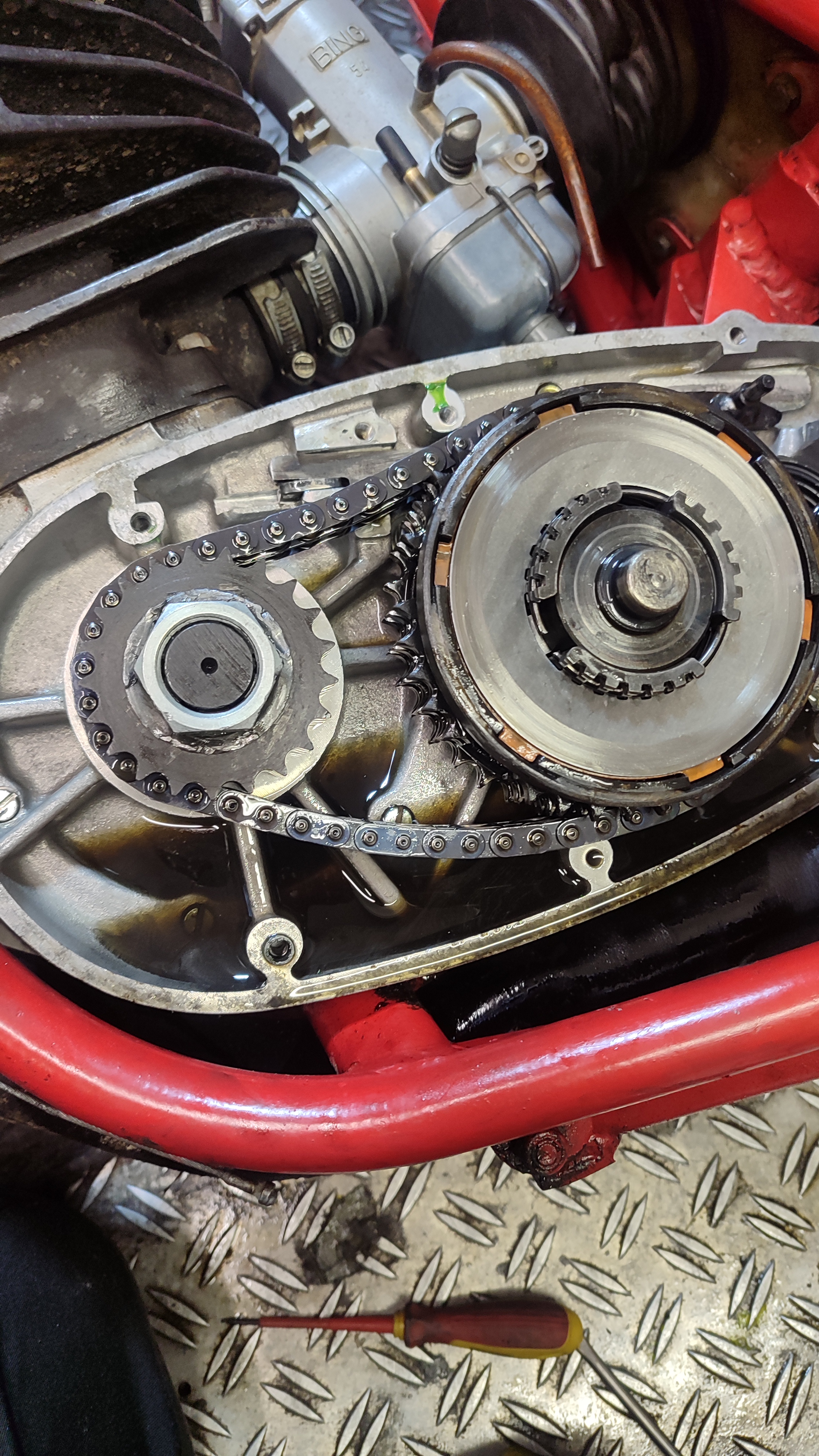

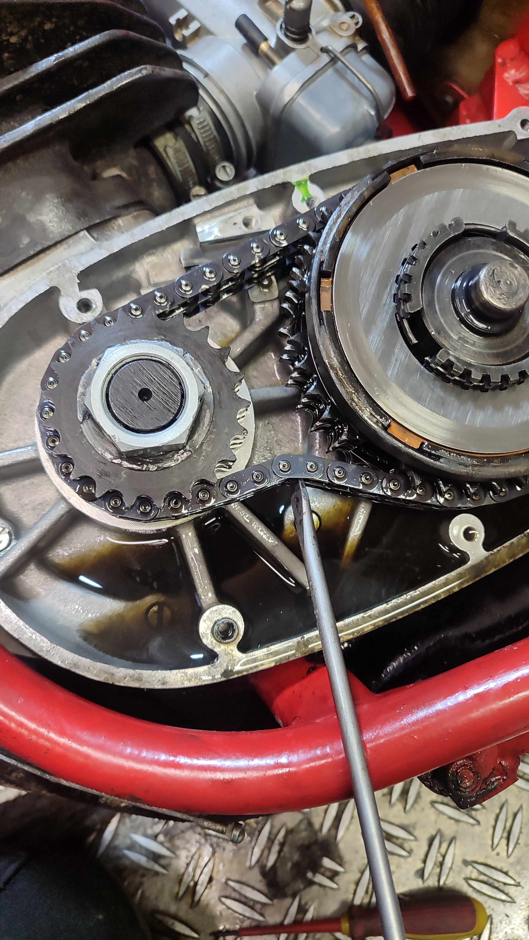

Habe heute den Kupplungsdeckel runtergemacht und dabei festgestellt, dass meine Primärkette ziemlich durchhängt.
Ich frage mich, wie sich die Kette so längen konnte.
Kann es sein dass es unterschiedliche Längen gibt und hier einfach die falsche Kette drauf ist?
Bei der Gelegenheit... Kennt jemand die Abmessungen vom O-Ring der Kickstarterwelle?
Vielen Dank für euer Feedback.
Gruß Pedro

Hallo Pedro,
die längen sich durch Verschleiß und sollten getauscht werden bevor sie am Gehäuse schleifen. Die 79er Motoren haben noch so einen kunstsoff Kettenschleifer ohne Spannfeder. Fehlt der hier?
Lg
Jannis

hi Pedro,
wenn du die Kette auf dem Kupplungskorb abheben kannst ist sie ausgezogen muss neu.
Über- oder Untermaßketten mit verkürzter oder verlängerter Teilung wie es sie bei der M 250 gab gab es später nicht.

cox_turbo hat geschrieben:
Sa 20. Sep 2025, 19:07
Hallo Pedro,
Lg
Jannis
Hallo Jannis,
der Motor ist von 77.... vermutlich hatten die diesen Kettenschleifer noch nicht drin....
Habe auch nochmal in der Explosionszeichnung danach geguckt...kann da nichts finden.
Aber dennoch vielen Dank für den Hinweis. Vorsicht ist besser als Nachsicht.... 😉
Gruß Pedro

Günter hat geschrieben:
So 21. Sep 2025, 09:27
hi Pedro,
Du meinst, dass man die Kette im eingebauten Zustand von Hand über dem Kupplungskorb rausziehen kann?
OK, wenn das die Prüfung ist, dann ist die Kette noch gut. Das geht nämlich nicht.
Danke für den Tipp.
Gruß Pedro
