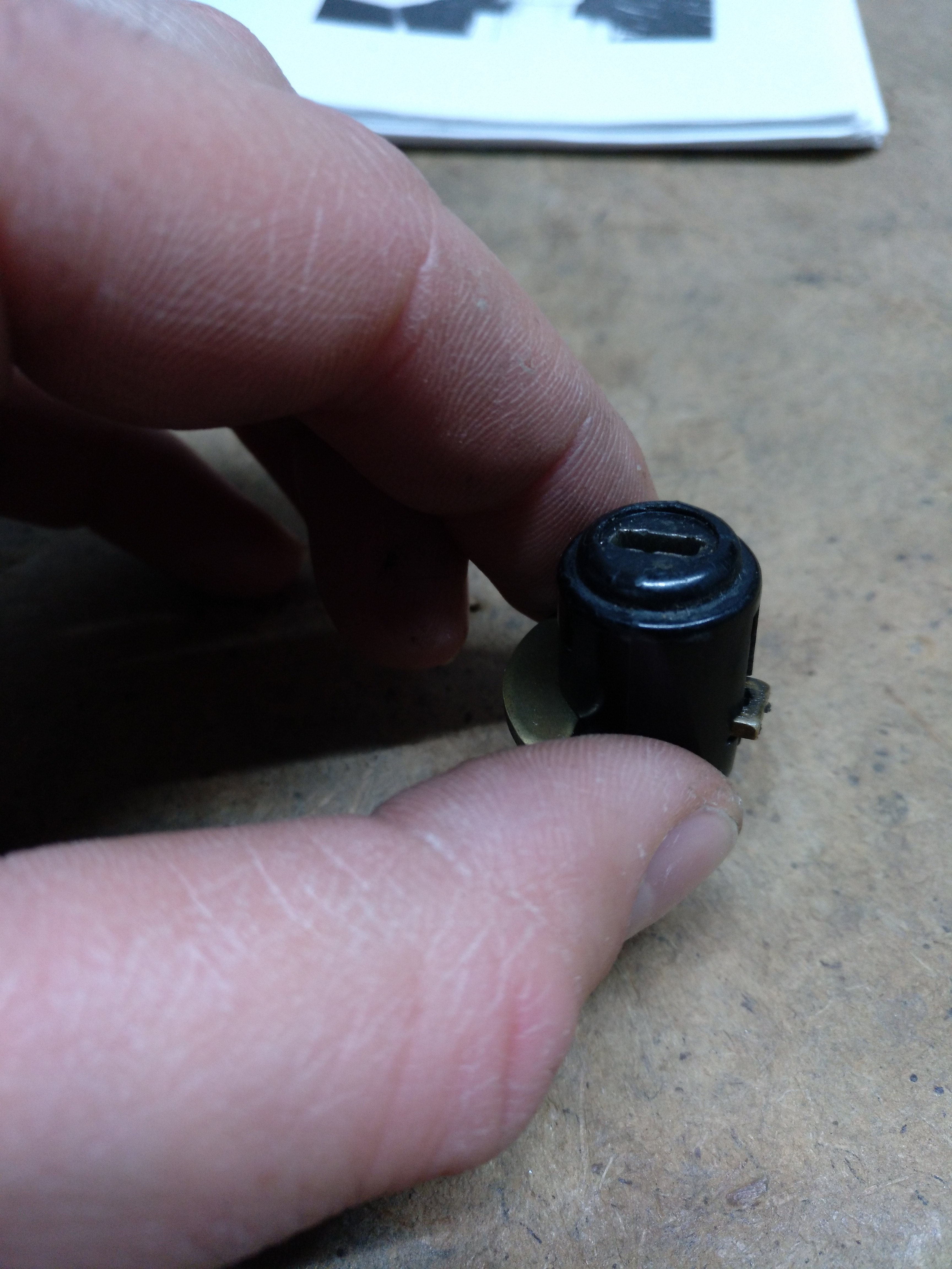

Wie ist das den mit dem Zündschloss/Schlüssel?
Wenn der nach Rechts oder Links gedreht ist, sollte der dann fest im Schloss stecken? Kann den Schlüssel in allen Stellungen raus nehmen. Beim fahren ist er sogar im Schloss rumgehüpft. Hab den dann ganz raus genommen damit ich den Schlüssel nicht verliere.
da musst du mal das Zündschloss (Platine) überarbeiten, ein Einmachgummi um den Scheinwerfer verhindert das der Schlüssel verloren geht.

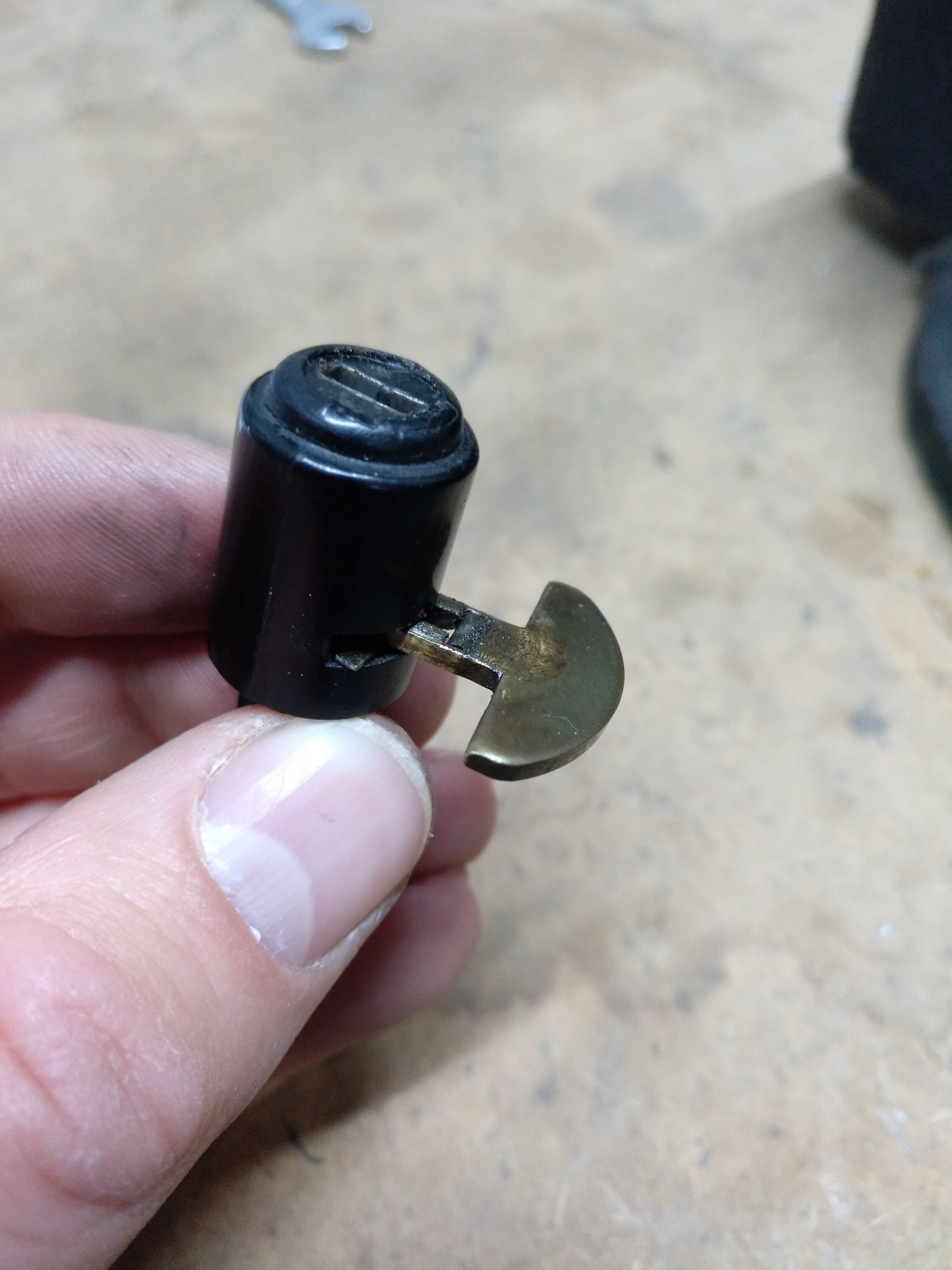

Der Schlüssel ging gar nie ganz ins Schloss da das Blättchen (keine Ahnung wie das Bauteil heißt) im Weg ist, da es zu weit drin steckt. Werde ich irgendwie unterfüttern müssen damit es nicht soweit durch geht.

Das Schloss Problem konnte ich durch abfeilen des Schlüssels lösen. Nun hält er nicht mehr gut im Schloss und ich nutz mal als temporäre Lösung den Gummi wo Günter erwähnt hat :-).
