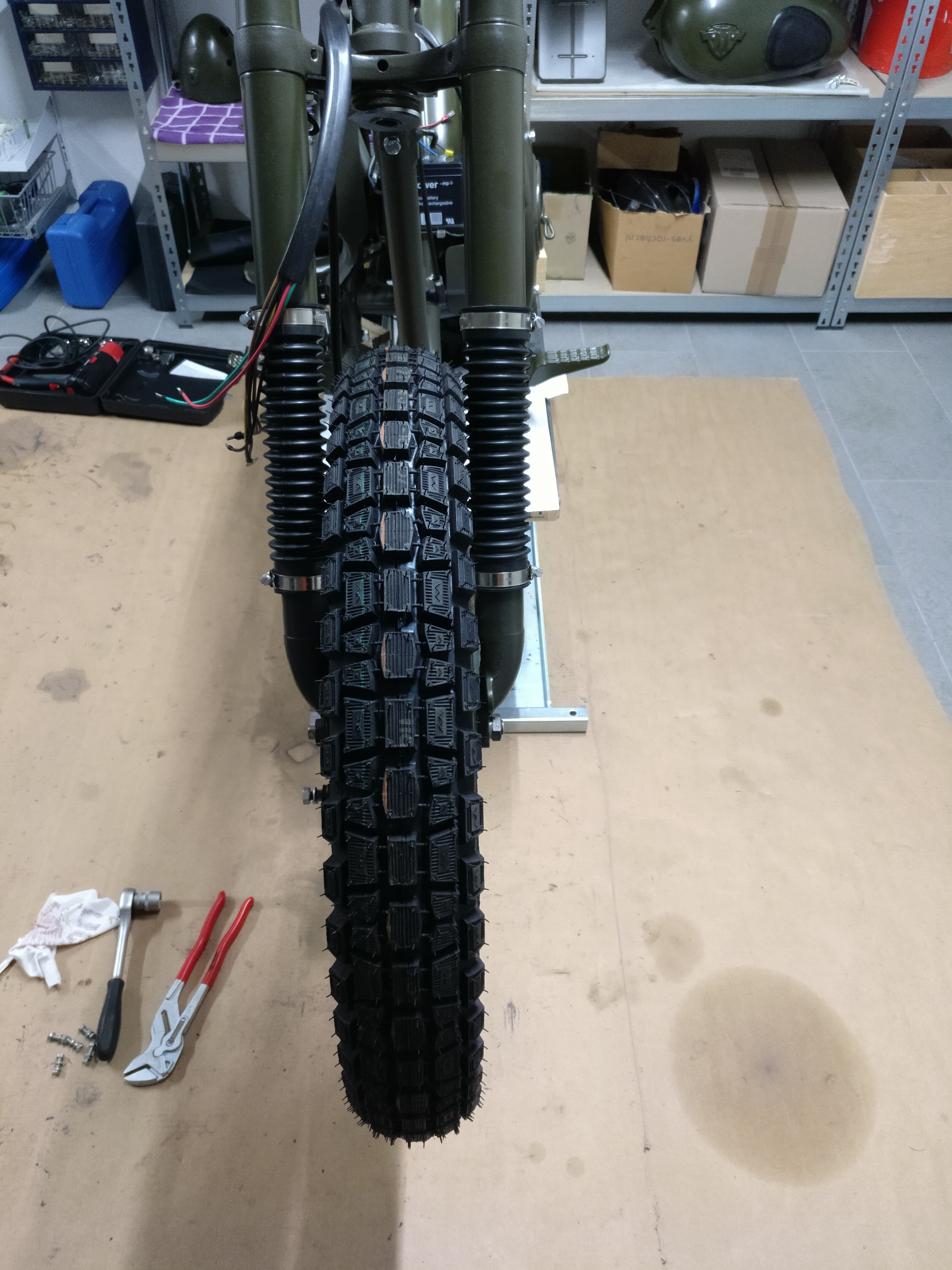

Nun geht's bei den kälteren Temperaturen an der Maico weiter.
Beide Reifen aufgezogen, Räder eingesetzt und sonstige Anbauteile montiert.
Das Vorderrad ist nicht mittig in der Gabel. Es streift fast am linken Faltenbalg. Bin nun am Überlegen ob ich mir noch ein Distanzstück mach (oder Unterlagscheibe) wo ich einsetzen kann. Aber viel Platz hab ich dafür auch nicht.
welche Reifen hast du genommen? 3,25 oder 3,50?
Beim 3,50 Twinduro schleift der äußere Stollen schon mal am Kettenkasten, kann es auch in der Gabel eng werden. Ich würde links eine Scheibe beilegen.
3,25
Dann mach ich da noch ein Scheibe rein :) .

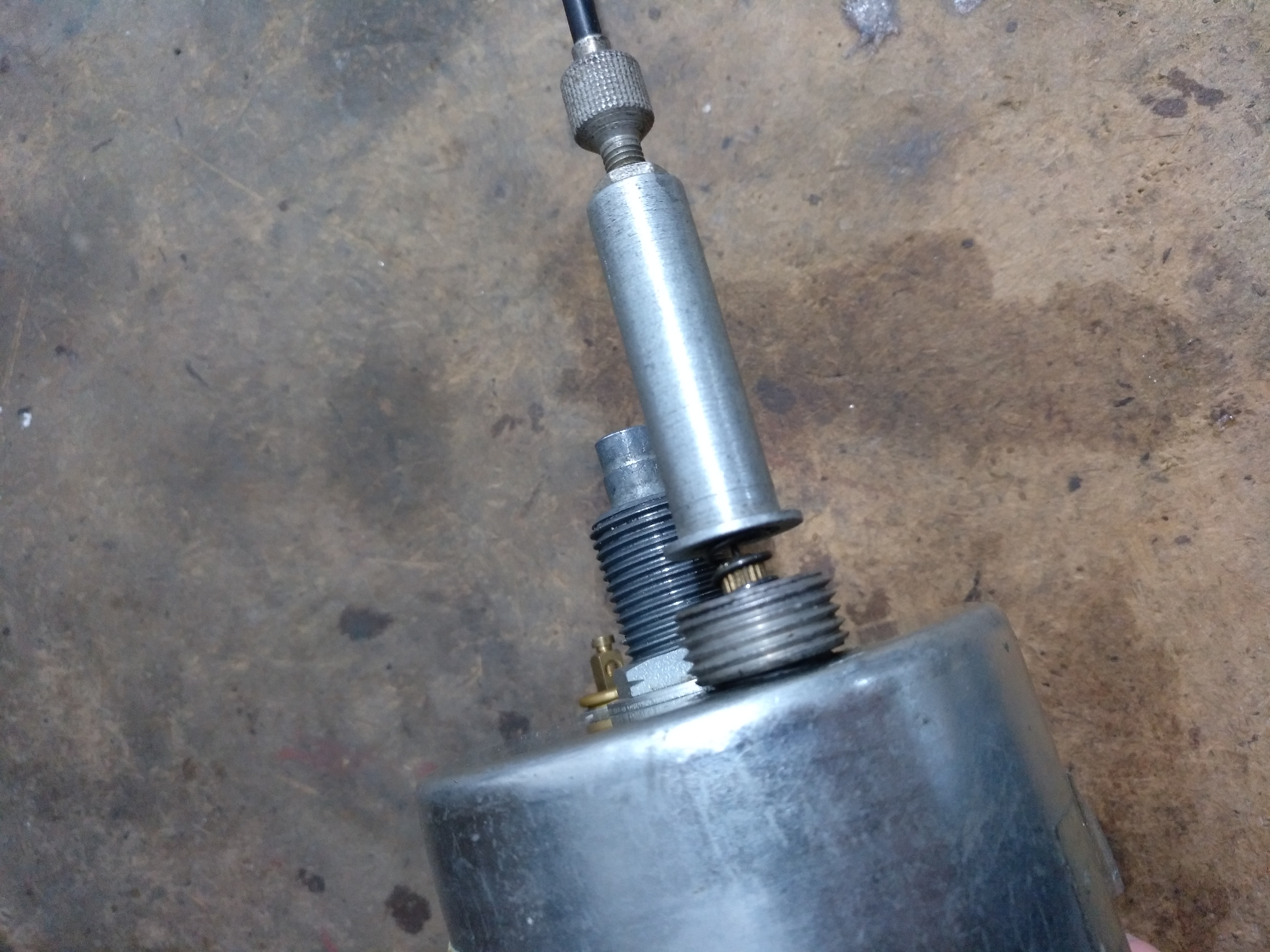

Was wird den zum befestigen der Ganganzeige benötigt? Konnte in den Teileliste nix finden.
Beiträge: 378
Re: Neues Maico Projekt
Beitrag von tante willi » Fr 18. Dez 2020, 09:36

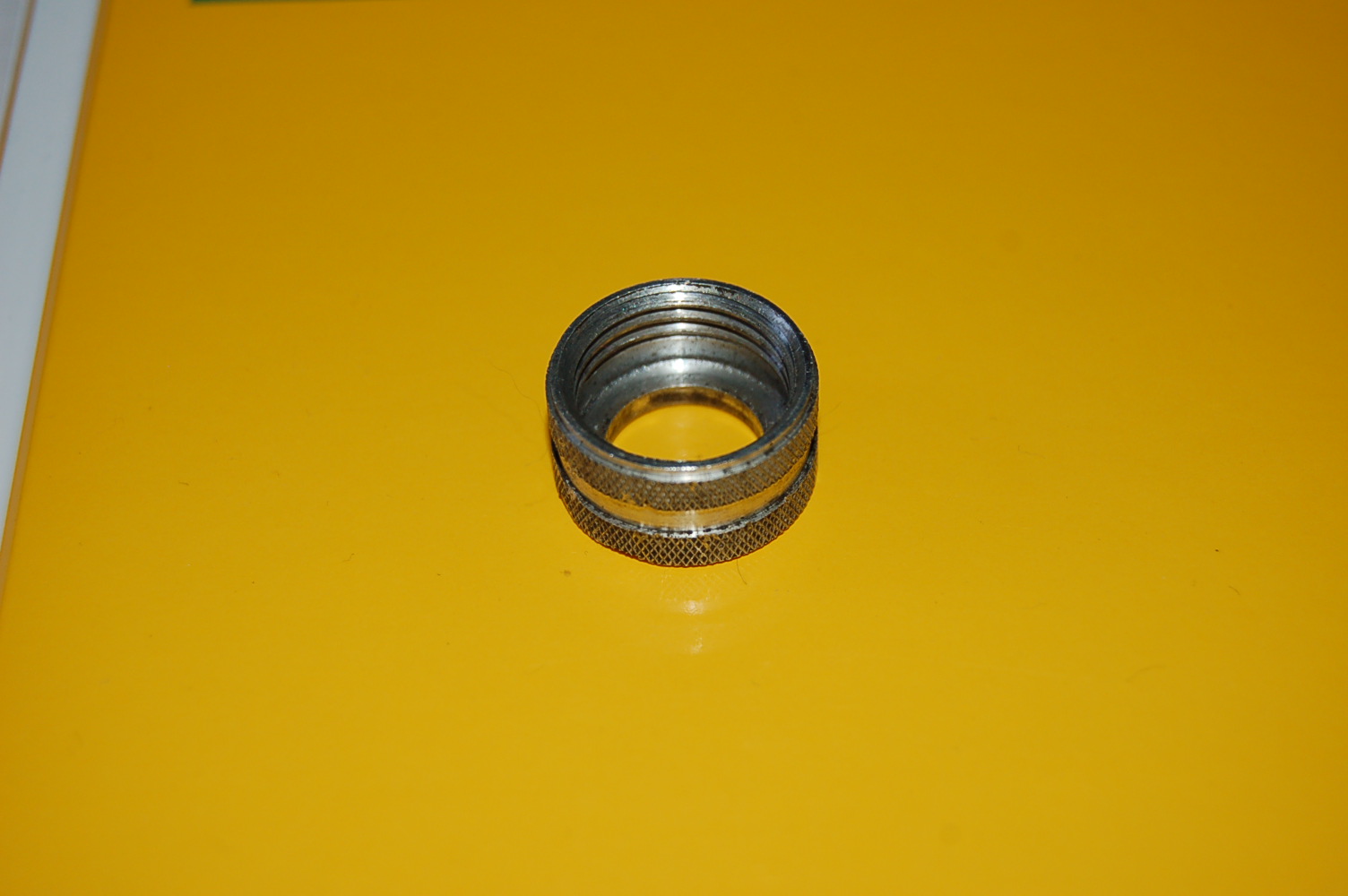

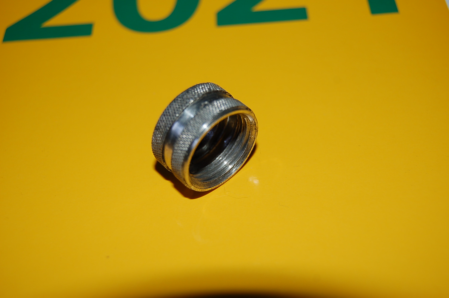

Hallo German Sniper! Da gehört eine Überwurf- Mutter hin. Die bekommst du normalerweise nur mit dem neuen Zug. Ich habe noch eine herumliegen. Wenn du Interesse hast schreib mir eine P.N. . Gruß " Tante Willi "

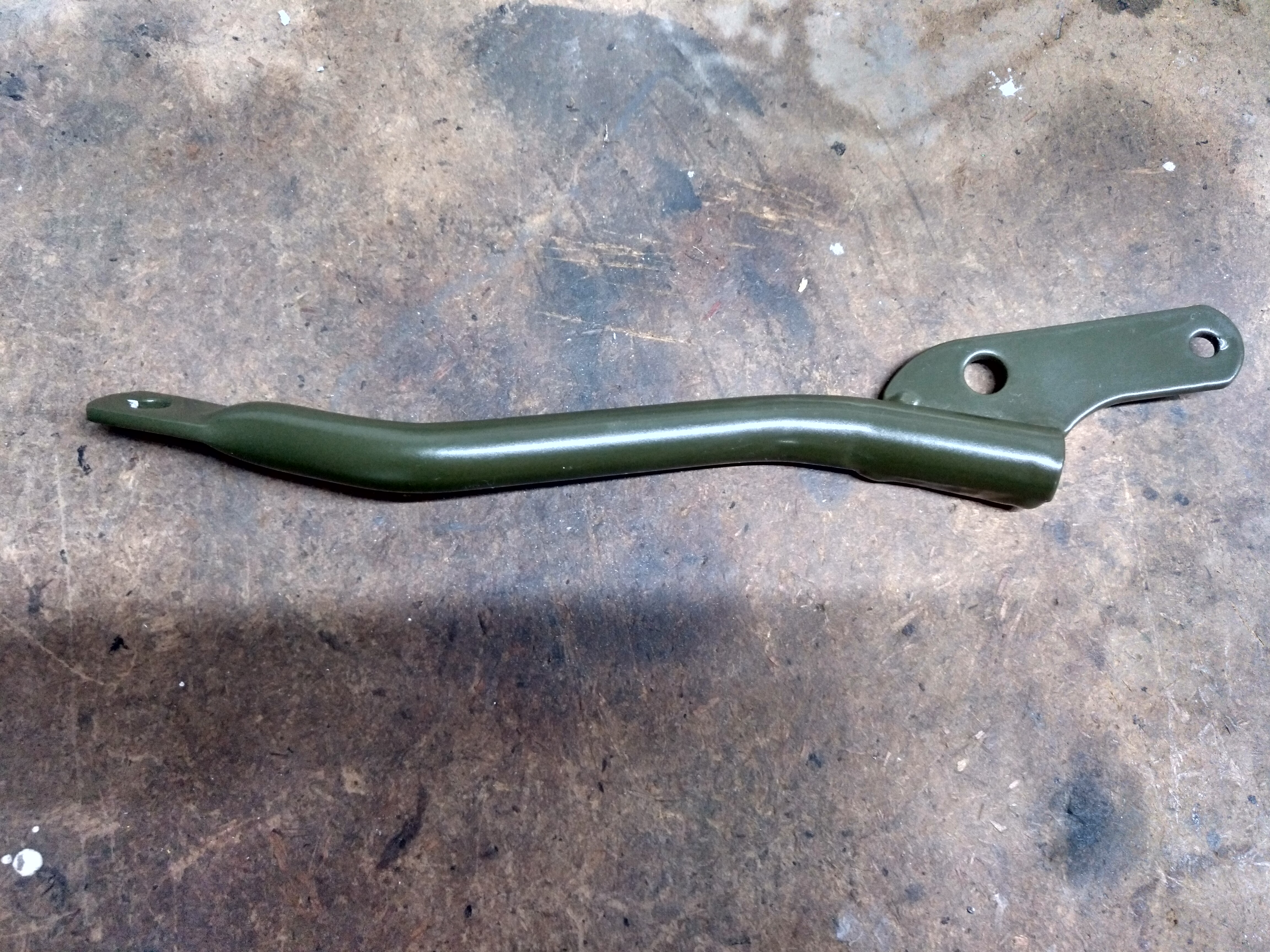

Eine blöde Frage, wohin kommt das den? Lag bei den Auspuffteilen. Wüßte aber nicht wohin das muss?
Nico
Beiträge: 210
Beitrag von Nico » Sa 27. Feb 2021, 13:57
gehört nicht dazu

hab ich mir fast gedacht :lol:
Auf jeden fall nun auch schön grün beschichtet...
Beiträge: 2855
Beitrag von Günter » Sa 27. Feb 2021, 19:50
ist vielleicht von der Hercules Military, da findet man immer mal Teile bei M 250 B Teilen.
