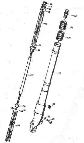

Hallo Johann, die beiden Gabelunterteile kann man wenn das Rad und der Kotflügel enfernt und die Faltenbälge gelöst sind links herum abschrauben. Sind beide Holme nicht gleichmäßig eingeschraubt sind sie verschieden lang. Die oberen äußeren Rohre sitzen normal bündig im oberen Gabeljoch, werden vom unteren Gabeljoch geklemmt. Trotzdem kann man mal die Länge der Rohre von unten bis zum unteren Gabeljoch messen. Ist eine der Federn 40 abgebrochen dann stimmt nach der Montage die Länge der Holme nicht überein. Oder die Federn sind ungleich vorgespannt, die Holme sind nicht richtig montiert. Möglichkeiten es nicht richtig zu machen gibt es genug, ich habe da schon seltsame Sachen gesehen. Musst du mal auseinander nehmen dir alles genau anschauen. Gruß Günter
