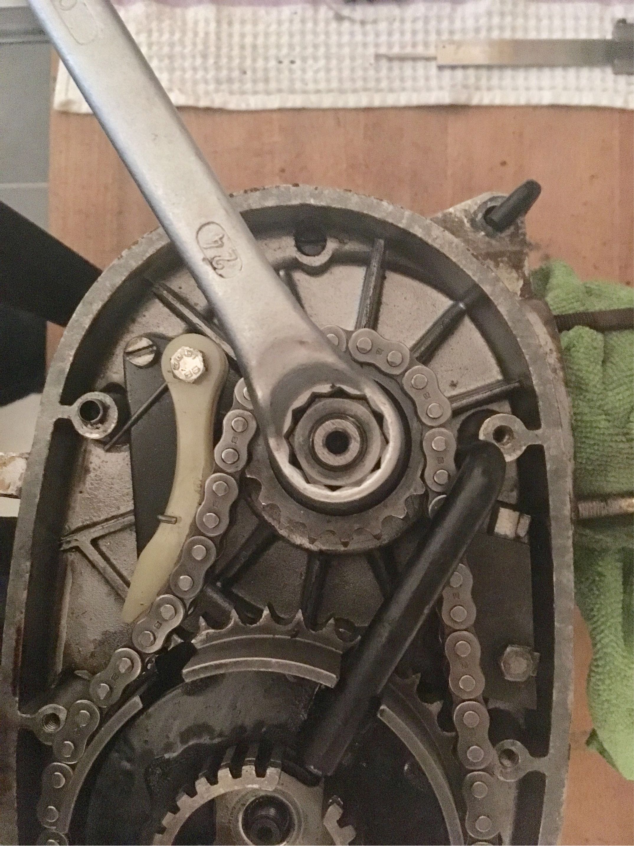

Hallo Zusammen,
Da bin ich wieder. Nachdem der Motor lief, habe ich ihn dann ausgebaut und mit den Zerlegen begonnen. Manches ging gut, bei anderm habe ich Lehrgeld bezahlt. Im Augenblick habe ich das Problem, dass ich die 24er Mutter auf der Kurbelwelle nicht aufkriege. (Bild anbei). Kann mir jeman einen Tipp geben woran es liegen könnte und wie ich weiterkomme. Gruß, Johannes

Klingt zwar banal, aber hast Du das Sicherungsblech geöffnet? Wenn es mit dem Ringschlüssel nicht klappt, dann hilft ein Schlagschrauber weiter.

Hallo Kradfahrer,
Ja, Sicherungsblech habe ich geöffnet. Die Sperrlamelle eingelegt und dann versucht die Mutter mit dem Ringschlüssel zu öffnen. Dabei den Kupplungskorb zerstört. :( . Wenn Schlagschrauber, dann welcher? Manuell oder Druckluft? - Frage jetzt lieber zwei mal, bevor ich noch mehr zerstöre!!

Johannes_07 hat geschrieben: Die Sperrlamelle eingelegt und dann versucht die Mutter mit dem Ringschlüssel zu öffnen. Dabei den Kupplungskorb zerstört.
Hallo Johannes, die Sperrlamelle ist nur zum Gegenhalten des Lamellenkörpers, Innenteil der Kupplung gedacht.

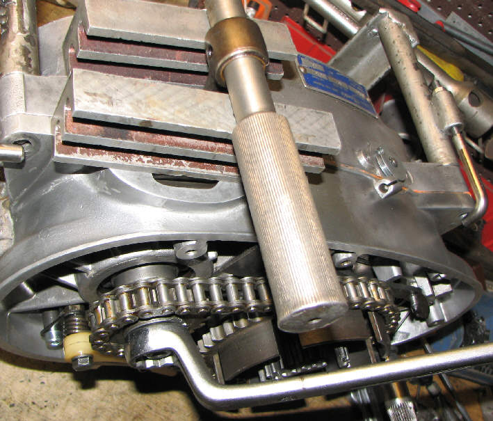

Zum Lösen der Mutter an der Kurbelwelle kann man die Kurbelwelle blockieren dazu gibt es mehrere Möglichkeiten:
a über dem Kolben baut man in den Zylinder über dem Kolben einen Holz-oder Hartkunststoffklotz ein.
b man blockiert das Pleuel gegen das Motorgehäuse mit einem 100mm langen 18er Rundstahl und entsprechenden Unterlagen das sich der Rundstahl gegen das Motorgehäuse abstützt.
Johannes_07 hat geschrieben:Wenn Schlagschrauber, dann welcher? Manuell oder Druckluft? - Frage jetzt lieber zwei mal, bevor ich noch mehr zerstöre!!
einfacher ist das Lösen der Mutter mit einem Druckluftschlagschrauber, die Kurbelwelle ist durch ihre große Masse sehr träge dadurch entfällt das Blockieren der Welle, nach wenigen Umdrehungen hat der Schlagschrauber die Mutter gelöst.
anziehen Kurbelwellenmutter klein.jpg (83.5 KiB) 10438 mal betrachtet

Bild: Anziehen der Kurbelwellenmutter
