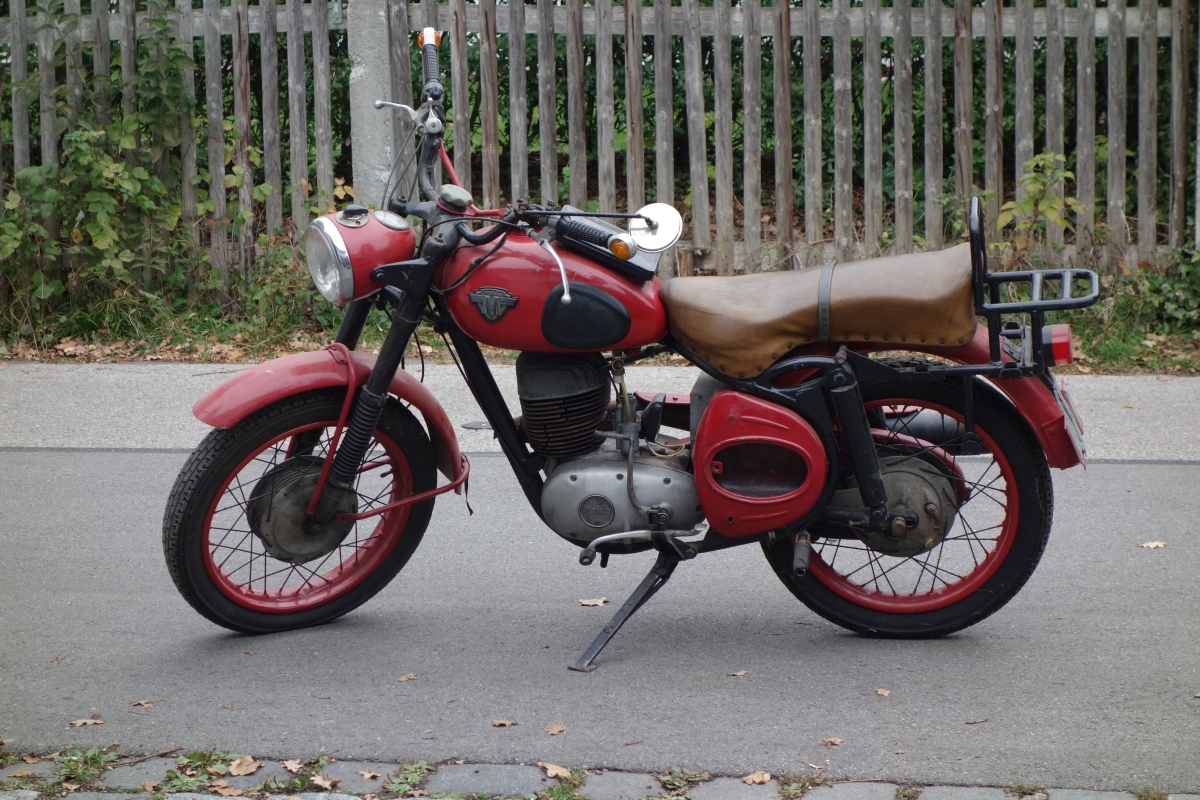

Hallo Nico,
der Zustand ist wirklich nicht gut, ich habe die Maschine vor 35 Jahren ohne einzumotten in die Garage gestellt, wollte sie eigentlich nur kurz stilllegen...
Die Maico ist rot lackiert, der Tank ist innen verrostet - da haben wir jetzt erstmal einen Ersatztank drauf - mit Beule, aber innen gut.
Der Regler hat damals schon Probleme gemacht, d.h. die Batterie hat sich entladen.
Es hat auch immer etwas Öl getropft.
Und ich glaube ganz am Schluss war irgendwas - Leistung weg, oder nicht mehr hochgedreht, ich weiß es nicht mehr genau. Mit etwas "Glück" war es der Fliehkraftregler und eine falsch eingestellte Zündung.
Jetzt macht es mir und meinen Söhnen gerade Spaß etwas gemeinsam an der Maschine rumzuschrauben.
Mal sehen wie weit wir kommen.
Cool sind sie ja die alten Maico's.
Unten ein Bild aus 2015.
Vielen Dank nochmal für den freundlichen Empfang im Forum!

Re: Fliehkraftregler M 250 B
Verfasst: Mi 20. Mai 2020, 10:46
Hallo Andreas,
das Moped sieht auf den ersten Blick erst einmal nicht schlimm aus.
Zu den Fehlern die sie damals schon hatte sind bestimmt in 35 Jahren noch welche dabei gekommen. Die Summe der Fehler sorgt dann dafür das sie nicht laufen will. Dann muss man ALLES kontrollieren reinigen, einstellen, stück für stück eins nach dem anderen.
Mit dem nicht dichten Motor das haben fast alle, entweder man duldet das eine ältere Dame etwas inkontinent ist und legt in der Garage immer eine Pappe drunter, oder man kniet sich mal rein dichtet den Motor ab, baut eine zusätzliche Motorentlüftung ein. O-Ring Satze für die Wellendurchführungen im li. Deckel habe ich.
