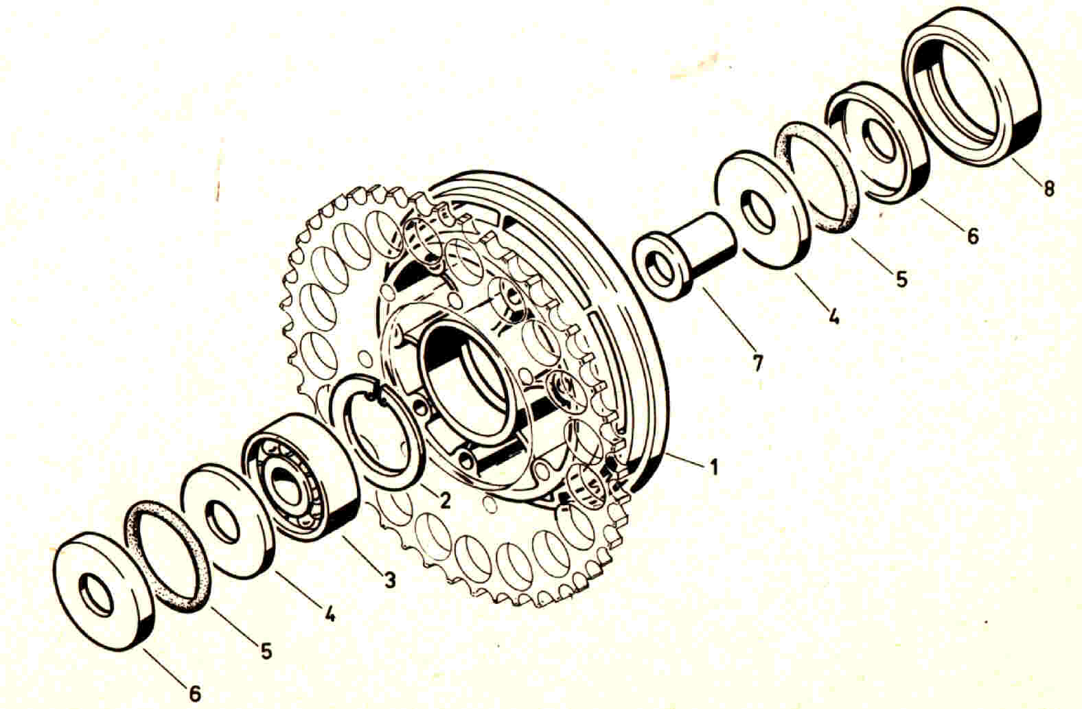

Das es beim Zug der Kette Spiel hat leuchtet mir ein aber ich habe seitliches Spiel. Ist das auch normal?
Gruß Johann
Re: Mitnehmertrommel nicht Fest
Verfasst: Di 18. Dez 2018, 12:21
Kettenradträger klein.jpg (78.61 KiB) 8209 mal betrachtet
Krakabastler hat geschrieben:Das es beim Zug der Kette Spiel hat leuchtet mir ein aber ich habe seitliches Spiel. Ist das auch normal?
Gruß Johann
Johann, der Kettenradträger ist gelagert mit einem Kugellager 6203, wenn das Kettenrad seitlich Spiel hat ist vermutlich das Lager fertig.

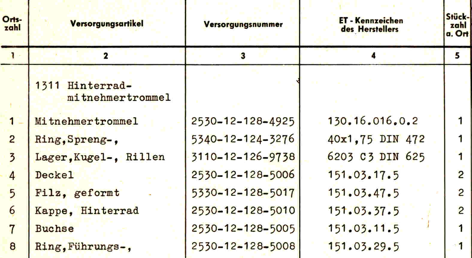

Kettenradträger Stückliste klein.jpg (70.57 KiB) 8209 mal betrachtet
Hier die Stückliste dazu

Also es lag daran das Lager saß nicht fest im Aluteil. Aluteil erneuert und es passt.

Krakabastler hat geschrieben:Also es lag daran das Lager saß nicht fest im Aluteil. Aluteil erneuert und es passt.
Gruß Johann
Wechselt man das Lager kalt, weitet sich das Alu und man kann das Lager später nur noch mit Kleber befestigen. Bei manchen Motorrädern sind die Mitnehmertrommeln pendelnd gelagert, das hat den Vorteil das die Mitnehmertrommel besser einen Fluchtungsfehler der Sekundärkette ausgleichen kann. Gruß Günter
