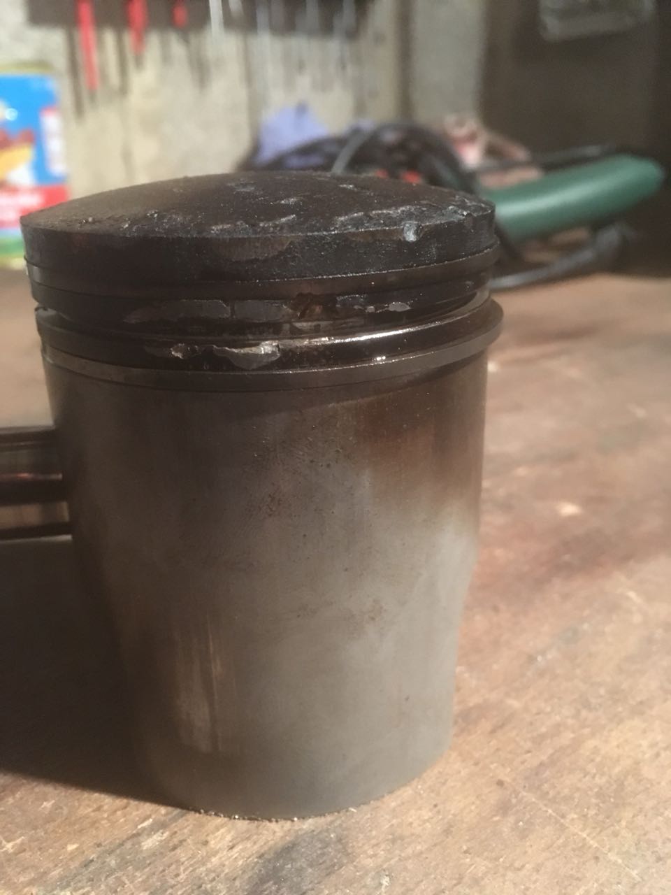

Dieser hat sich vor einigen Jahren eine M250B gekauft, technischer Zustand unbekannt aber komplett. Nach Reinigung des Vergasers lief sie auch, ölte aber ziemlich. Anschließend hat er den Motor von einem befreundeten Zweiradmechaniker überholen lassen. Was der genau gemacht hat ist unbekannt, eingebaut hat er aber wohl einen Dichtsatz (mit Simmerringen) aus BW-Beständen. Nach ein paar Kilometern drückte es Öl aus Schalthebel und Kickstarterwelle. Jetzt steht sie wieder ein Jahr und mein Kumpel hat mich gebeten den Motor nochmal zu öffnen und alles nochmal zu machen. Ich habe bisher nur den Zylinder gezogen und wieder aufgehört: der Kolben hatte nur zwei Ringe, der obere war fest weil die Nuten durch irgendwelche mechanischen Einwirkungen völlig vermurkst waren, wie übrigens auch das Kolbendach.
Da ich den M250B Motor bisher nicht kenne wollte ich gerne vorher wissen worauf zu achten ist; gibt es frische Dichtsätze (mit wirklich neuen Simmerringen); wo gibts gute Kolben??? Oder: gibt es hier jemanden der die Motoren überholt; oder sogar überholte Motoren verkauft evtl.?

da bist du bei mir schon richtig.helferlein hat geschrieben:Da ich den M250B Motor bisher nicht kenne wollte ich gerne vorher wissen worauf zu achten ist; gibt es frische Dichtsätze (mit wirklich neuen Simmerringen); wo gibts gute Kolben??? Oder: gibt es hier jemanden der die Motoren überholt; oder sogar überholte Motoren verkauft evtl.?
wenn man 50 Jahre alte harte Simmeringe und Dichtmaterial verbaut kann man auch gleich die alten drin lassen.helferlein hat geschrieben:eingebaut hat er aber wohl einen Dichtsatz (mit Simmerringen) aus BW-Beständen.
muss ich sehen ob da was zu retten ist. Originalkolben gibt es noch von 67,5 bis 68,5mm. Das Maß steht auf dem Kolbendach eingeschlagen.helferlein hat geschrieben:der Kolben hatte nur zwei Ringe, der obere war fest weil die Nuten durch irgendwelche mechanischen Einwirkungen völlig vermurkst waren, wie übrigens auch das Kolbendach.

Der Kolben meiner m250b hat Ähnlich ausgesehen. Kolbenringe hinüber und Kolbendach verbeult. Wenn der Zylinder keine allzu Großen Riefen hat kannst du diese auspoliereren und einen Neuen Kolben einbauen. Neue Kopf und Fußdichtung nicht vergessen. Kolben gibt es bei Weißwange unter http://www.maicoteile.de . Da kannst du eine Ersatzteilliste und eine Preisliste die immer wieder Aktualisiert wird herunterladen. Bei der Schalt- und Kickstarterwelle sind O- Ringe verbaut die habe ich auch bei Weißwange bezogen und hatte keine Probleme. Viele Dinge kannst du auch in Unserem Forum m250b unter Getriebe abdichten und unter Zylinder nachlesen.
