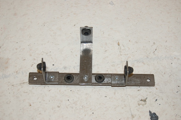

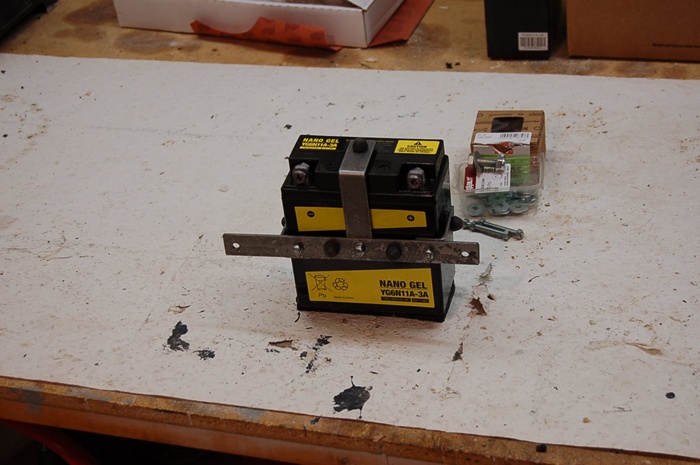

Hallo Ihr Schrauber und Schrauberinnen da Draußen. Ich habe die Neue Gel Batterie bekommen diese hat aber ein etwas anderes Format. Also habe ich heute angefangen eine Neue Halterung zu bauen. Die Halterung wird fest mit dem Rahmen verschraubt, lässt Hoffentlich der Batterie durch die Gummidämpfer noch genug Luft um Vibrationen abzufangen. ;) Morgen werde ich das Teil probemontieren und wenn alles Passt anstreichen . In den Kommenden Tagen werde ich mir die Zündanlage zur Brust nehmen ,Kondensator und Zündspule austauschen und vor allem den Zündzeitpunkt Korrekt einstellen. ;) Gruß aus OG " Tante Willi "

Halli Hallo Maicofreunde. Ich konnte es Heute nicht lassen das mit dem schrauben. :) Der Batteriehalterahmen ist fertig. Nun hat die Batterie etwas Luft und wird nicht mehr so Durchgeschüttelt. An der Zündanlage hab ich Kondensator und Zündspule erneuert. Beim festschrauben ist mir eine Schraube heruntergefallen und war Unauffindbar. :x Ihr kennt das ja. Also Ersatz gesucht in meiner Zauberkiste einem Sammelsurium aus Schrauben. Hat wohl jeder Schrauber. ;) Ersatzschraube gefunden und Zündspule befestigt. Wer stolpert anschließend sozusagen über die verlorene Schraube das bin Ich ! :!: :lol: Nun die Zündanlage eingebaut und die Zündung so Gut es ging auf ca. 3,5 mm vor OT bei offenen Fliehgewichten eingestellt. Alles zusammengebaut und Zündschlüssel rein hoppla ein Wackelkontakt der mit etwas WD 40 nicht wirklich wegging. :o Scheinwerferglas abgeschraubt und Zündschloss ausgebaut da hing doch das Grüne Kabel Klemme 61 sozusagen am Seidenen Faden. :o Abisoliert und befestigt. Bei einer m250b ist man vor Überraschungen nicht sicher. :!: Da habe ich doch gleich eine kleine Probefahrt ca. 15 Kilometer gemacht. Startverhalten in Kaltem und Warmen Zustand sehr Gut. In Warmen Zustand ein Kick ohne Coke und sie sprang an. Das Schütteln und Rappeln ist zwar besser aber über Tempo 80 wird es schon etwas Heftig. Das Rollverhalten bei Tempo 50 im 4 -ten Gang ist ganz gut. Werde am Wochenende mal eine etwas Größere Tour versuchen wenn ich die Scheinwerferbirnen auf 25/25 Watt umgestellt habe. :) Gruß der Sonntagsschrauber " Tante Willi "
