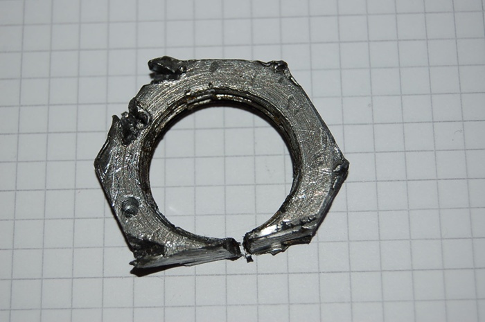

Hallo IHR Schrauber da draußen ! Bin mal wieder am schrauben und fluchen .
Bin gerade dabei Kettenrad ,Kette und Ritzel zu wechseln, bekomme aber die SCH..... Ritzelmutter nicht auf . Die Sicherungsscheibe ist aufgebogen. Ist das nun Rechts- oder Linksgewinde .
Wie bekomme ich sie auf ohne sie zu zerstören? Warmmachen oder gleich eine Stange Dynamit.
Einer von euch Experten kann mir bestimmt einen Tip geben.
Herzlichen Dank " Tante Willi "
- Beiträge: 391
- Wohnort: Offenburg
Re: Ritzelmutter
Hallo zusammen Habe mal wieder Weitergeflucht.
Also die Ritzelmutter ist Rechtsgewinde. Alle Möglichen Tricks habe ich probiert. 36 er Ringschlüssel mit 40 cm Hebelwirkung, Warmmachen,mit Schraubendreher an den Ecken klopfen, nichts hat Funktioniert.
So blieb nur noch Rohe Gewalt in Form von anbohren.anflexen und aufmeißeln
Das Ergebnis könnt Ihr auf den Fotos sehen .
Hauptsache die Mutter ist ab und die Welle unbeschädigt. Somit fällt mein Sonntagsausflug aus.
( (SCH......) Trotzdem viele Grüße von " Tante Willi "
