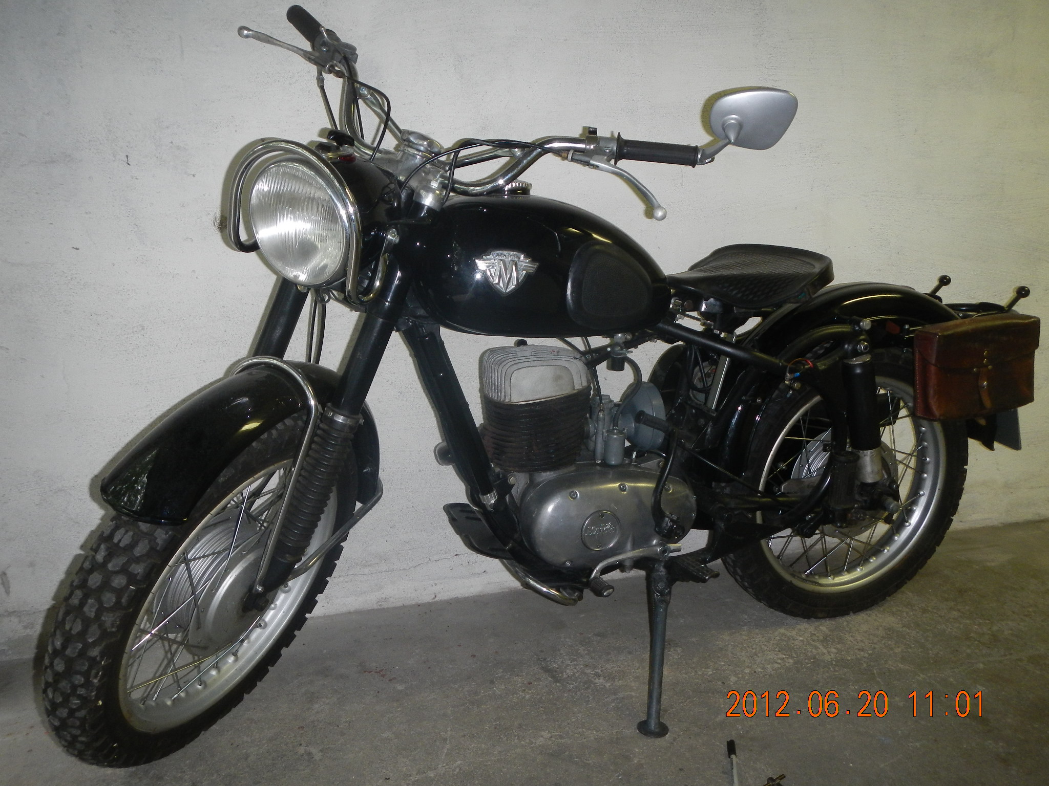

Die Maico von einem Bekannten der sich da den Sitz einer glaube Ural draufgebaut hat.
Die Federung ist ein Gummiklotz.
Das Teil war vergleichsweise zu anderen Einzelsitzen sehr günstig.
Aber die Maicositzbank ist auch schön wenn sie nicht zu dick aufgepolstert ist.

hallo Mac, da hast du Recht. Der Rahmen der M 250 B ist recht niedrig, Fahrer mit Größe 1,80 m sitzen oft relativ weit hinten auf der Sitzbank um noch Knieschluss zu bekommen. Mit der Montage eines Schwingsattels, Einzelsitzes kommt man tief und weit nach vorne, wird die Sitzposition für große Fahrer unmöglich. Ich hatte mal einen Einzelsitz einer DKW mit einem Hilfsrahmen erhöht und etwas weiter nach hinten auf dem Rahmen montiert, zum Fahren war das angenehm, sah nur nicht gut aus. Wilfried Knecht hatte auch so eine ähnliche Konstruktion an seiner M 250 B.
