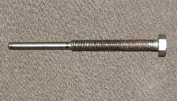

Hallo Günter Die Frage ist, da ich die Komplette Grundplatte tausche, kommen im Prinzip andere Feldspulen um den Anker, muss dann neu Polarisiert werden ? Und noch eine Frage vorab . Wie zieht man den Anker ab ? Für den Fall des Falles. Gruß " Tante Willi "
Beiträge: 2855
Re: Lichtmaschine
Beitrag von Günter » Di 24. Jul 2018, 09:27
Druckschraube klein.jpg (46.37 KiB) 12094 mal betrachtet
tante willi hat geschrieben:Die Frage ist, da ich die Komplette Grundplatte tausche, kommen im Prinzip andere Feldspulen um den Anker, muss dann neu Polarisiert werden
ich denke nicht.
tante willi hat geschrieben:Wie zieht man den Anker ab ?
Für den Anker gibt es ein spezielle Abdrückschraube, die kann man auf der Drehbank aus einer M 8x100 8.8 anfertigen. Man kann sich auch behelfen nimmt einen harten 5er Stahlstift und eine M 8 Schraube Güte 8.8 mit Vollgewinde.
Beim Abdrückken des Ankers ist zu beachten: ist das M8 Gewinde im Anker nicht gut, schwergängig vor dem Anker abdrücken mit passenden Gewindebohrer nachschneiden. Die Druckschraube beim Anker abdrücken gut schmieren, sonst kann es sein das das Gewinde frisst.

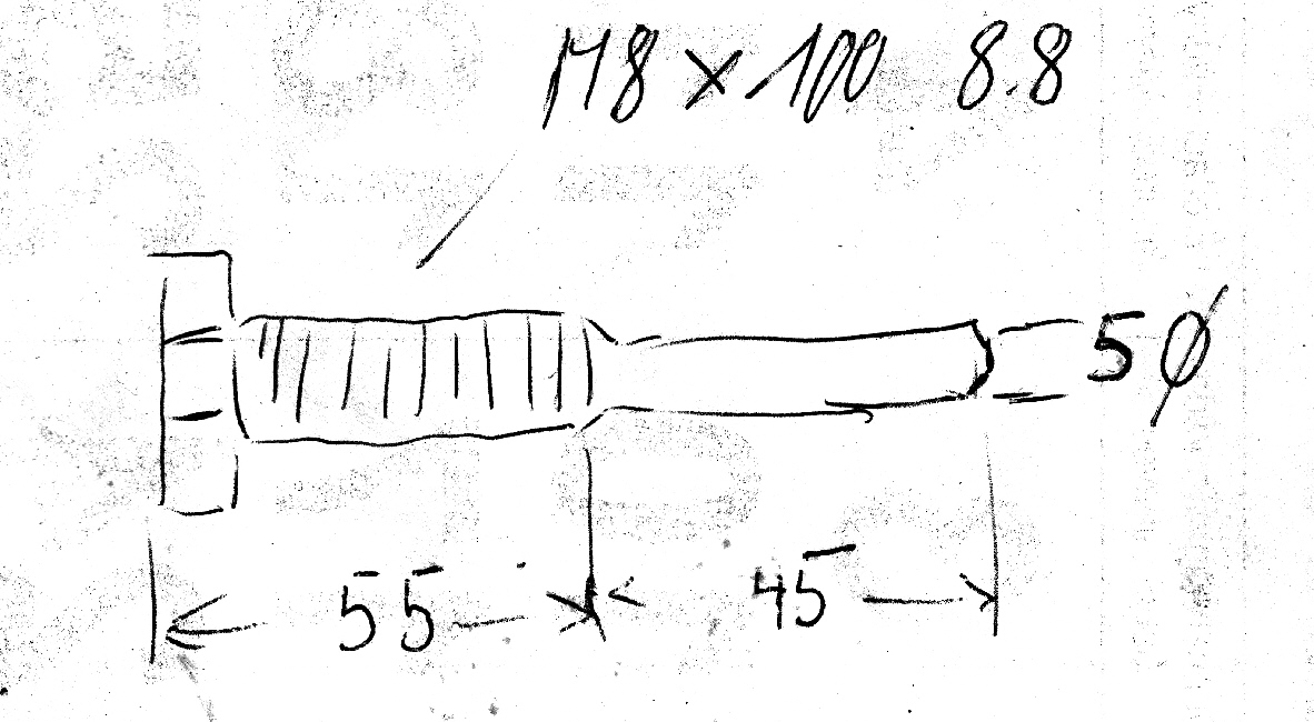

Hallo Günter Auf welcher Länge wird die Schraube abgedreht? Die Dicke wird so sein dass sie gerade durch das Gewinde eingeschoben werden kann,nehme ich an. Eine weitere Frage ist: Beim Polarisieren der Feldspulen hatte ich den Regler abgeklemmt um evtl. Schäden zu vermeiden. Ich gehe davon aus dass dies Richtig war. Jetzt schon Danke :!: Gruß aus dem Affig Heißen Süden " Tante Willi " P.S. Bei den Temperaturen macht Motorradfahren auch nicht Wirklich Spass. ;) :)

tante willi hat geschrieben:Auf welcher Länge wird die Schraube abgedreht?
ich mache eine Zeichnung
