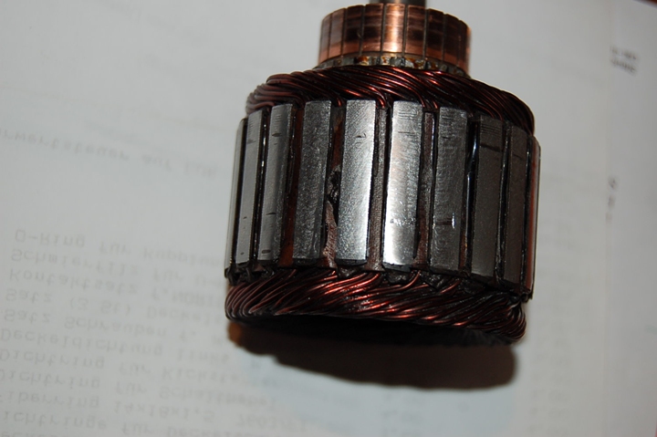

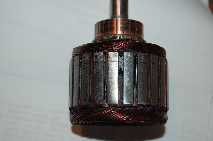

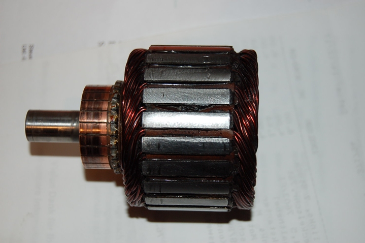

Hallo Ihr Schrauber Ich habe den Lichtmaschinen Anker endlich abbekommen. :) Ich habe da noch mal einen Stahlstift Durchmesser 7 mm angefertigt dafür musste ein Schraubendreher dran Glauben. :( Egal das Ding ist ab. Schaut euch mal die Bilder an ich Glaube der Anker ist ziemlich mitgenommen. Schreibt mir Eure Meinung. Gruß " Tante Willi "

tante willi hat geschrieben:Hallo Ihr Schrauber Ich habe den Lichtmaschinen Anker endlich abbekommen. :) Ich habe da noch mal einen Stahlstift Durchmesser 7 mm angefertigt dafür musste ein Schraubendreher dran Glauben. :( Egal das Ding ist ab. Schaut euch mal die Bilder an ich Glaube der Anker ist ziemlich mitgenommen. Schreibt mir Eure Meinung. Gruß " Tante Willi "
Moin Willi, runter muss er egal wie! Ich habe mich auch schon mit Ankern die nicht von der Welle wollten herumgequält. Der Anker sieht nicht gerade neu aus! Ob er funktioniert lässt sich durch Anschauen nicht feststellen, müsste man messen oder auf dem Prüfrex abhorchen. Geprüfte Anker habe ich einige in der Schublade liegen .
