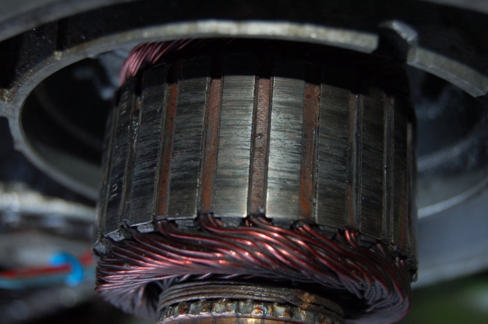

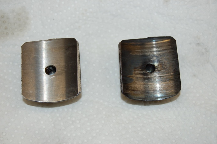

Re: Lichtmaschine
Hallo Ihr Freunde Ich habe da noch was Ergänzend zu meiner Frage von heute Morgen. Habe die Feldwicklungen ausgebaut und den Anker mal genau betrachtet. Dadurch das ein Metallkern einer Feldwicklung lose auf dem Anker lag bzw. schliff sieht der Metallkern des Ankers etwas verrebbelt aus. Genauso der eine Metallkern der Feldwicklung.
Betrachtet mal die Bilder und gebt Eure Meinung dazu ab ob dies Einfluss auf die Ladeleistung der Lima haben könnte.
Die Ankerwicklungen scheinen in Ordnung zu sein habe alle durchgemessen und in etwa den gleichen Widerstand erhalten. Gruß " Tante Willi "

Hallo Schrauber Ich bin wieder ein Stück weiter.
Habe Gestern die Riefen auf dem Metallkern des Ankers mit dem Deltaschleifer geglättet und den Kollektor Nachgearbeitet d.h. die Rillen richtig Sauber ausgearbeitet. Gestern Abend dann habe ich ein Reparaturhandbuch als PDF im Internet gefunden und alles ausgedruckt. Dank an den Herrn der die Reparaturanleitung zur Verfügung gestellt hat.
