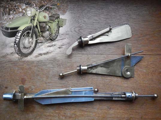

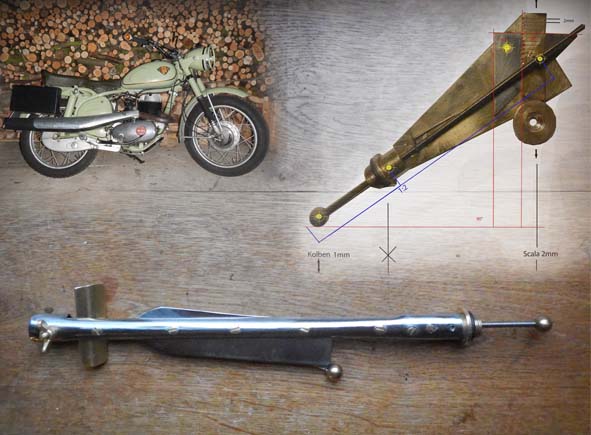

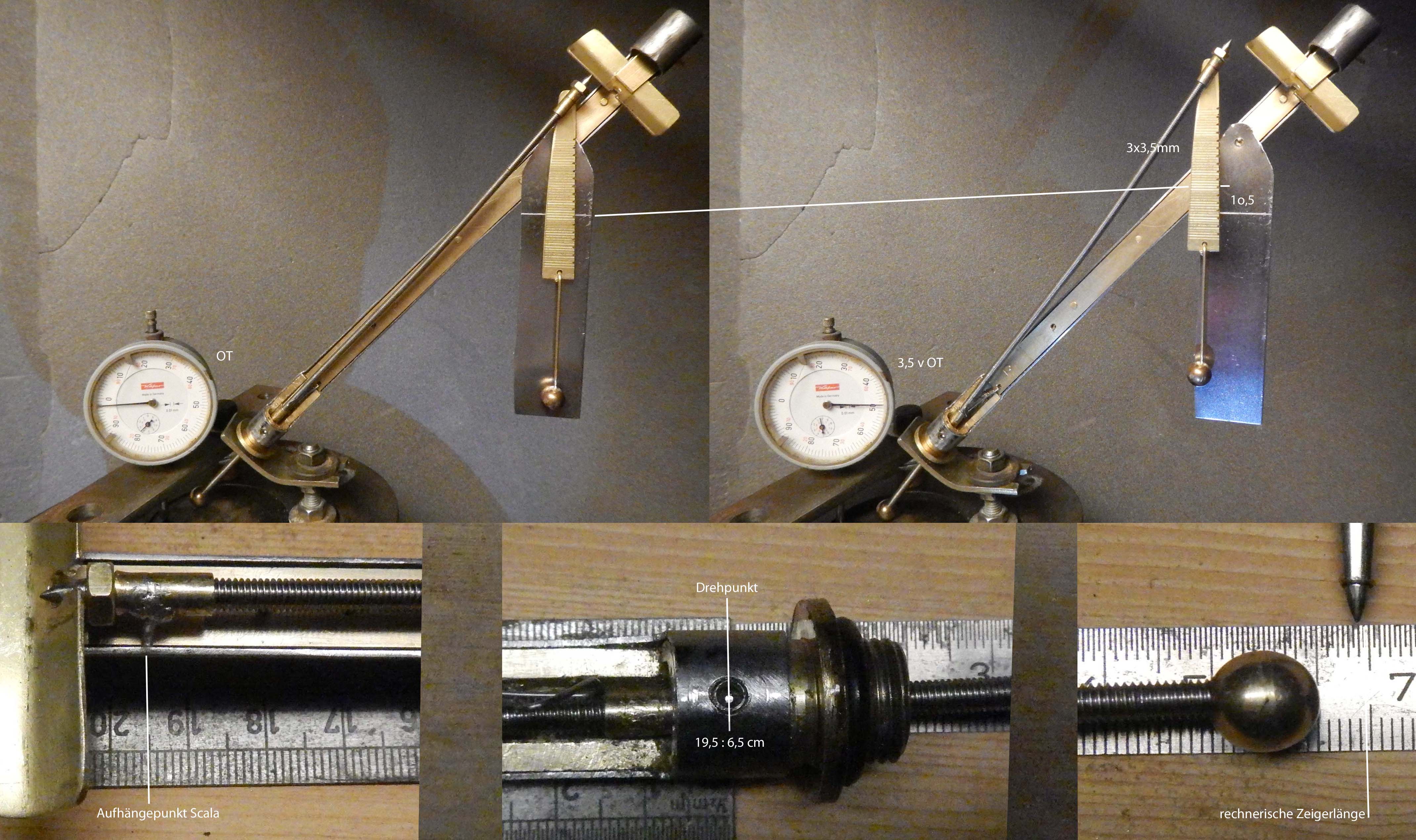

Liebe Maicofreunde
Ich habe meine Maico M250B seit 1980. Zwischendurch hat sie mal vorübergehend im Schuppen gelegen.

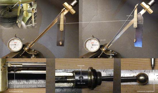

Um der Kiste was gutes zu tun wollte ich ein Zündeinstellwerkzeug bauen durchs schräge Kerzenloch mit voreingestellter Scala, ähnlich dem Einstellgerät das es für die EMW gibt.
Dazu habe ich einen Zweitmotor mit Messuhr aufgebaut.
Dabei hat sich herausgestellt das die Kerzenlochgewinde in meinen Zylinderköpfen nicht genau gleich sitzen.
Daher müßte man die Scala dem jewiligen Motor einmal mit der Messuhr genau anpassen, da die Höhe des Zeigerdrehpunktes
für die Scala ausschlaggebend ist, es sei denn der Zeiger passt sich der Scala an, was mit einem
einstellbaren Zeiger als Gewindestab mit Innengewinde im Drehpunkt und einstellbarer daran hängender Scala auch möglich ist.
Das Werkzeug wird eingeschraubt und der Zeiger auf den OT mit Spielraum darunter eingestellt.
Danach wird das Gerät wieder rausgeschraubt um den Aufhängepunkt der Scala auf 1:3 zum vorderen Zeigerteil einzustellen.
Der 10 mm Kugel am vorderen Zeigerende müssen dazu 5mm als gedachte Zeigerspitze zugerechnet werden damit der Wert hinten stimmt. Das zu bauen ist aufwendiger als eine Rohling zur Markierung zu ermittelnder Werte, aber unabhängig von der Höhe des Drehpunktes zum Kolben.
Wenn Außen nichts im Weg ist universal einsetzbar.
Im Prototyp habe ich eine Scala am Werkzeugende vorgesehen zur Markierung der gemessenen Werte.
Auf jeden Fall geht es auch ohne Tank abbauen usw.
Gruß Nico

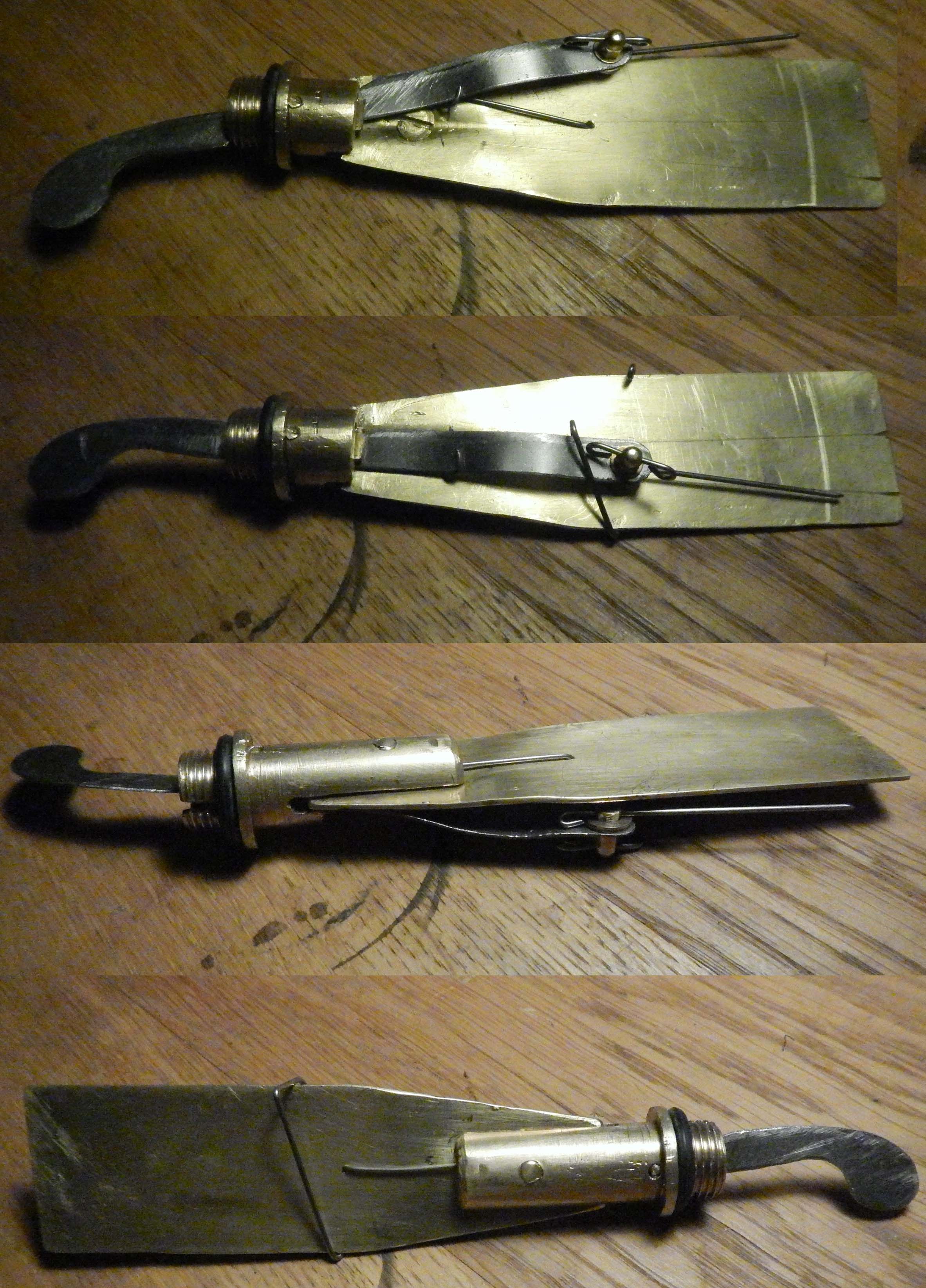

Die Gewindezeigerversion 1:2 paßt in der Ausführung noch nicht in die Maico. Das Messingblech kratzt beim Einschrauben am Tank.
1:3 wird als nächstes komplett in Messing gebaut.

sieht interessant aus. Ob es durch das Loch funktioniert?
Meine Versuche mit der Messuhr und einem Adapter haben nicht recht geklappt, weil der Kolben zu sehr senkrecht auf die Kugel der (verlängerten) Messuhr gedrückt.

Mit der Messuhr geht nicht. Hatte ich auch schon mal probiert. Dann hätte man das umrechnen können.
Aber hier schwenkt der Zeiger. Die Gewindestange dient nur der Feineinstellung und Anpassung der Zeigerlänge an KolbenOT und Scala 1:2 oder 1:3

Nur bei dem 1:2 Gerät mit dem Dreieck das nach der Scala ins Lot gesetzt wird ist die Anordnung noch nicht optimal für die Maico.
Daran hatte ich an meinem Versuchsmotor nicht gedacht das der Tank dem kleinen Werkzeug im Weg sein könnte. Das 1:3 Gerät paßt dagegen super.
Sinn der Sache ist ja 3,5 v. OTgenau zu messen ohne was abzuschrauben außer der Zündkerze damit es funkt.
