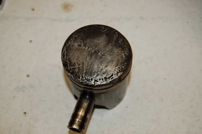

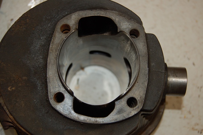

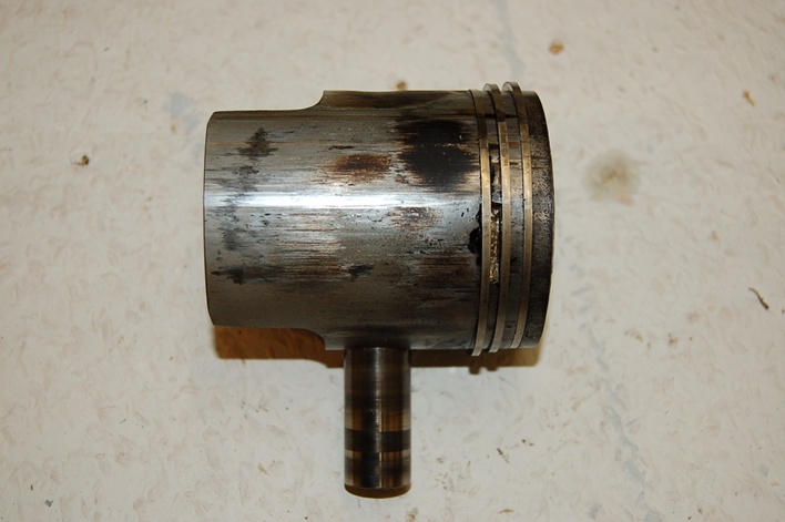

Hallo Ihr Fachleute da draußen ! Wie angekündigt habe ich mich nun mit dem Zylinder und dem Kolben befast . Wie ihr auf den anhängenden Fotos erkennen könnt hat der Kolben und der Zylinderkopf durch Fremdkörpereinwirkung einiges mitgemacht muss aber schon länger her sein. :o Der Zylinder hat leichte Riefen hält sich aber im Rahmen. Nun zur ersten Frage : Der Kolben hat das Maß 68,445 mm, die Zahl ist auf dem Kolben eingeschlagen, bei Weißwange gibt es den Kolben mit dem Maß 68,5 mm kann ich den einbauen oder muss ich den den kleineren mit 68.0 mm nehmen ? Das kann ich mir schwer vorstellen 0.5 mm weniger. Nächste Frage : Die Kolbenbolzenbüchse ließ sich Leicht herausschieben ist das Normal oder ist sie Eingepresst ? Jetzt schon Danke an alle Fachkundigen! ;) Gruß " Tante Willi "

tante willi hat geschrieben: Der Kolben hat das Maß 68,445 mm, die Zahl ist auf dem Kolben eingeschlagen, bei Weißwange gibt es den Kolben mit dem Maß 68,5 mm kann ich den einbauen oder muss ich den den kleineren mit 68.0 mm nehmen ?
Beim Kolben wird immer das Zylindermaß angegeben der Kolben ist geringfügig kleiner(Kolbenspiel), ein 68,5 Kolben ist nur 68,445 läuft mit 5,5/100mm in einer 68,5 Bohrung. Einen 68,5 original Kolben kannst du auch bei mir preiswert bekommen.

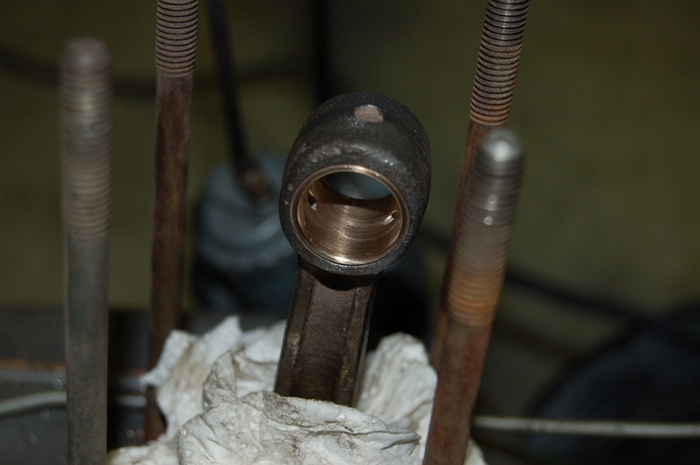

Die Bronzebuchse im Pleuelkopflager wird mit einem Werkzeug eingezogen, muss fest sitzen, nach dem Einziehen werden die Ölbohrungen gebohrt und die Büchse auf Maß gerieben. Neue Büchsen habe ich da, das Werkzeug dafür kann ich dir leihen. Gruß Günter

den grauen Aluschmier im Zylinder kann man mit Natronlauge entfernen. Schutzbrille und Gummihandschuhe benutzen! Die Macken im unteren Bereich sind nicht so tragisch wenn der Zylinder oberhalb sauber ist.

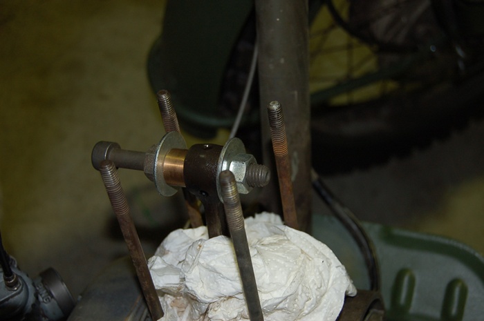

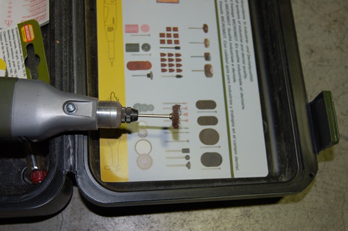

Hallo Ihr Maicoschrauber in aller Welt. Heute habe ich ein par Schrauberstunden eingelegt. ;) Die Teile für meine m250b sind Heute eingetroffen da musste ich doch gleich etwas Tun. Die Pleuelbüchse habe ich eingezogen im Anhang ein Bild von einem Pleueleinziehgerät ala Tante Willi. ;) Funktionierte Super. Anschließend die Löcher für die Schmierung gebohrt. Das passend machen der Pleuelbüchse für den Kolbenbolzen habe ich mit einer Polierbürste gemacht. Das Schleifgerät ähnlich wie Drehmel dazu eine runde Bürste die Beschaffen ist wie die Rückseite eines Küchenschwammes und etwas Geduld . Die Bürste passte genau in die Pleuelbüchse sonnst hätte ich es erst gar nicht probiert. Ergebnis ,der Kolbenbolzen flutscht ohne Spannung und ohne Spiel in die Büchse. :) Im Anhang findet ihr noch Fotos vom Schleifgerät und das Ergebnis. Morgen will ich dann weiterschrauben.! Eine Frage noch ? Einfahren ? Ich Denke, dass es immer noch angebracht ist die ersten Kilometer Piano zu machen. Ihr hört wieder von mir. ;) Beste Grüße von " Tante Willi "
