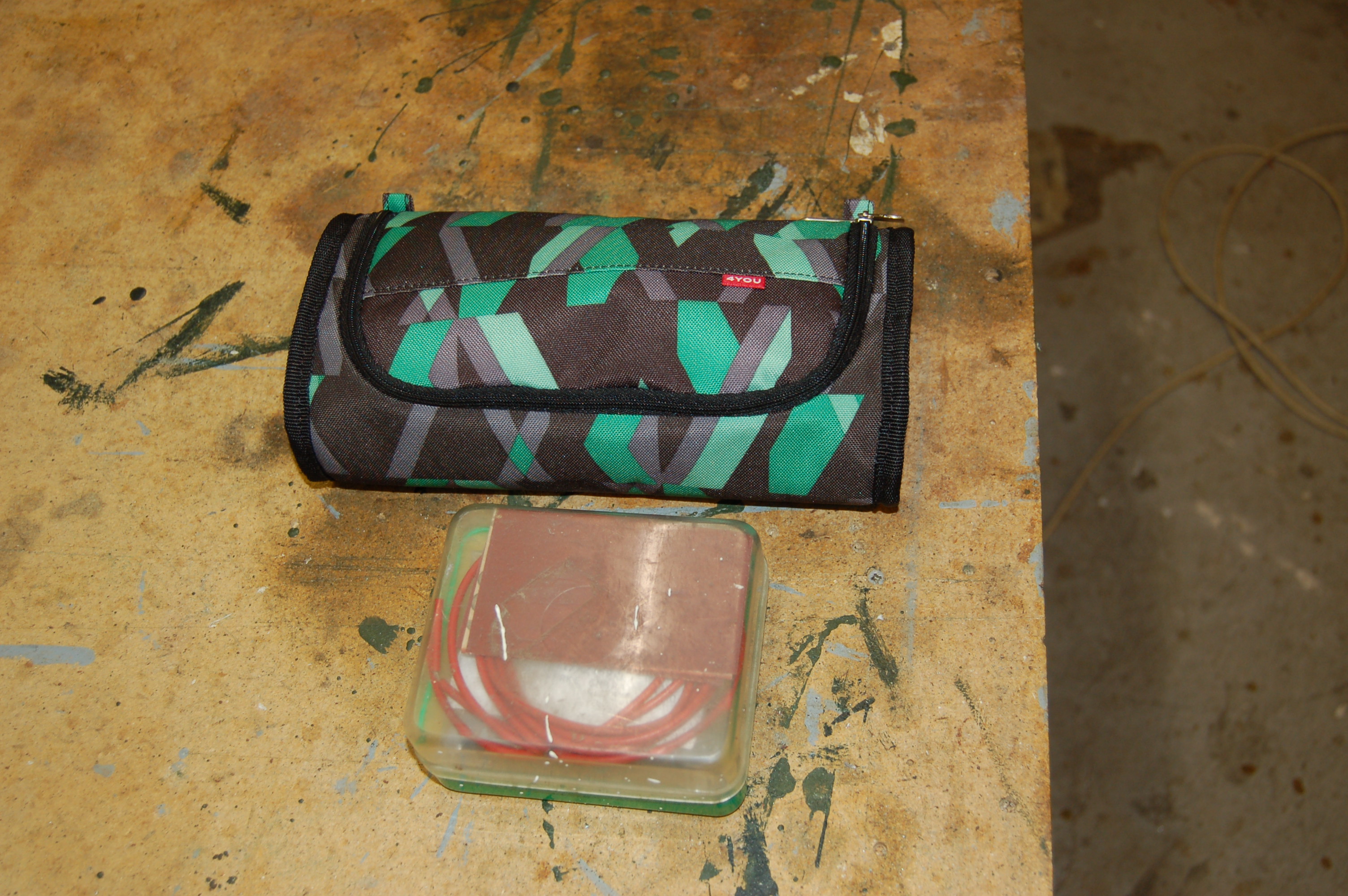

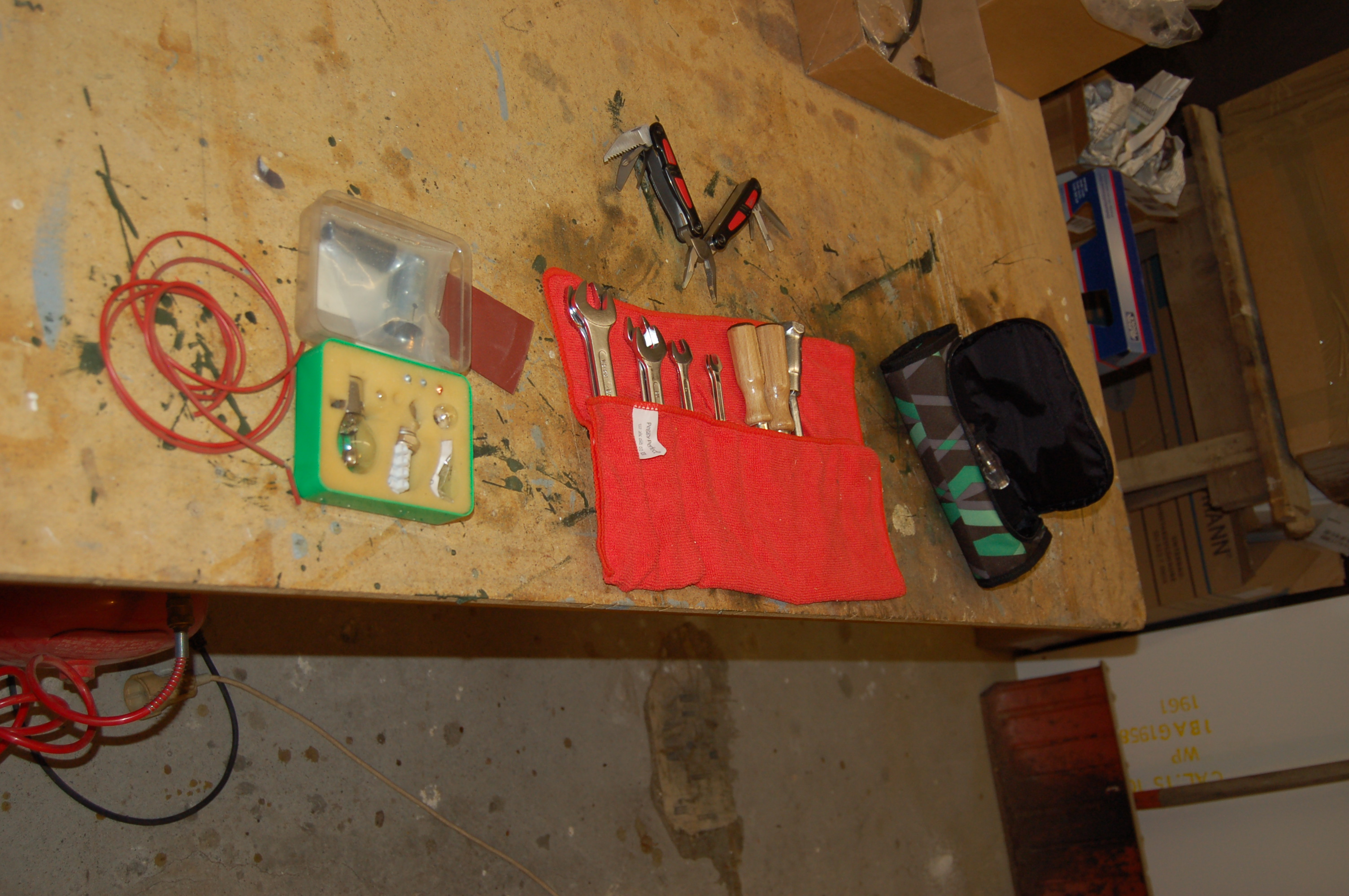

Hallo ihr Schrauber! Ich hab mir Gedanken über Bordwerkzeug gemacht und etwas Zusammengestellt. 1 Satz Gabelschlüssel 6-22, 2 Schraubendreher Schlitz, 1 Kleiner Schraubendreher, 1 Zündkerzenschlüssel, 1 KFZ Stromprüfer, 1 Multifunktionszange, 1 Satz Ersatzbirnen, Ersatzsicherungen, 1Zündkerze, 1 Kerzenstecker, Kabel, Lüsterklemmen, Schmirgelpapier. Das alles verstaut in einer Box und einem Schulmäpchen. Leider mußte ich Feststellen dass der Stauraum kleiner ist als es von Außen aussieht. Also kommt alles in den Pack Koffer. Ergänzend werde ich noch Innenzüge, Schraubnippel und Unterbrecherkontakte hinzufügen. Warnweste und Verbandszeug darf natürlich nicht fehlen. Was meint Ihr dazu ??? :?: :?: Gruß " Tante Willi "

Hallo Willi, ich denke das passt schon.
27er Schlüssel zum Kette spannen nicht vergessen. Ein paar gängige Schrauben und Muttern kann man auch einpacken. Dann muss man nicht irgendwo unterwegs am Verkehrsschild eine 8er Mutter abschrauben. Eine kleine Rolle Stahldraht kann helfen wenn sich der Auspuff oder die Tröte selbstständig machen. Mit einem stabilen Seitenschneider kann man sich auch ein Stück Weidezaundraht "leihen".
