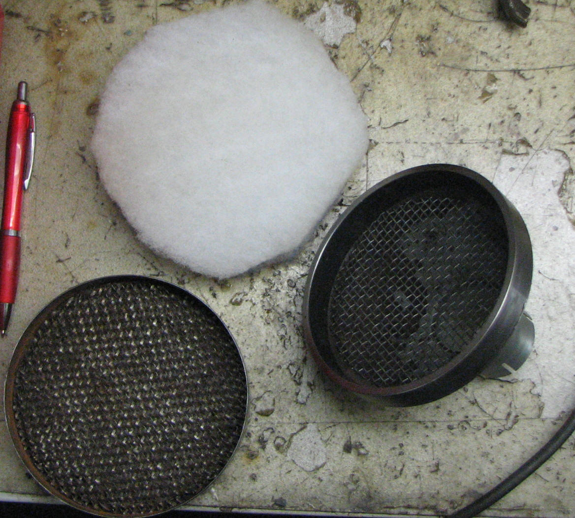

filter zerlegt
Lufi M250B.jpg (236.08 KiB) 14292 mal betrachtet
Ich hatte mal alte Luftfilter aufgeschnitten und war entsetzt was mir da an Dreck entgegen kam.
Jetzt habe ich ein M 250 B Lufi umgebaut das man ihn reinigen beliebig mit Filtermaterial bestücken kann.
Nach der Probefahrt geht es zum Verzinken.

HI Günter,
super Sache mit dem Luftfilter.
Habe meinen neulich einmal kräftig mit Benzin ausgewaschen - da kam wirklich eine unheimliche Menge Dreck raus. (Und ich bin mir sehr sicher, dass das nicht alles war.)
In einem anderen Forum (Militär irgendwas) habe ich mal gelesen, man könne die originalen Gitter auch raushebeln und den Filter dann erneuern. Es schien mir nicht ohne Zerstörung, oder mindestens ohne gewaltige Verunstaltung möglich zu sein.
Du hattest mir ja schon erzählt, dass Du die Filter mit der Drehbank aufdrehst, soweit klar. Aber wie bekommst Du sie wieder verschlossen?

MaikOh hat geschrieben: Du hattest mir ja schon erzählt, dass Du die Filter mit der Drehbank aufdrehst, soweit klar. Aber wie bekommst Du sie wieder verschlossen?
Beste Grüße
ich schneide den Lufi auf der Drehbank mit einem scharfen Stahl auf, fertige dannauf der Drehbank passgenaue Stahlringe die ich mit dem trichterförmigen Stück verlöte.

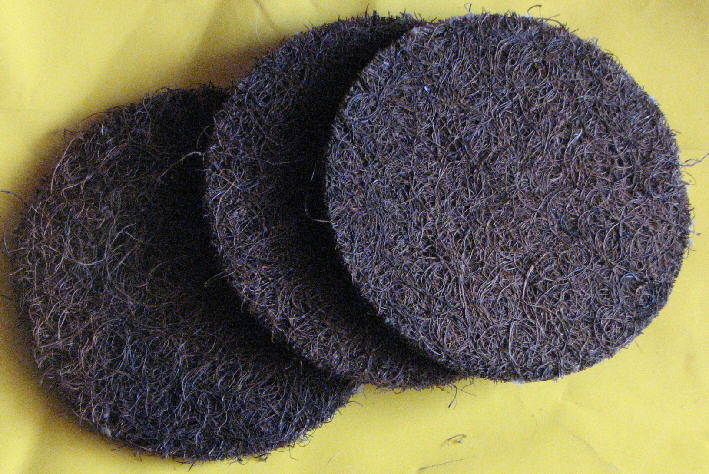

Die üblichen Lufi sind mit einem Drahtgewebe gefült, das bekommt man sauber. Im Lufi der M 250 B sind aber gepresste Kokosmatten die bekommt man kaumt zerstörungsgfrei ausgebaut. Auch das Reinigen der Kokosmatten ist nicht einfach, kann man höchstens im Ultraschallbad reinigen und nachher danach im Trockenschrank trocknen.

Kokosmatten

Wieso aufschneiden?
Mit einem Schraubenzieher kann man das äußere Gitter einfach heraushebeln und der Rest geht dann auch ganz leicht raus.
Verbiegt sich etwas, aber Drahtnetze kann man auch wieder hinbiegen ;)
Hab ich schon bei etlichen Filtern gemacht. Anstelle der vielen Schichten lege ich eines der feinen Gitter nach innen und dann Luftfilterschaumstoff darauf.
Das originale Abschlussgitter drücke ich dann wieder rein und fertig. Natürlich muss der Schaumstoff vorher mit Filteröl getränkt werden. Gibt es beim Händler oder ebay!
Man glaubt kaum was das für einen Unterschied macht, es geht viel mehr Luft durch einen gescheiten Filter :mrgreen:

Maico-Mac hat geschrieben:Wieso aufschneiden?
ist mir für eine Filterwartung zu umständlich, baue ich lieber einmal das Filter um.
Maico-Mac hat geschrieben:Man glaubt kaum was das für einen Unterschied macht, es geht viel mehr Luft durch einen gescheiten Filter
Ist wirklich so, nur drauf achten das bei mehr Luft die Bedüsung nicht zu mager wird.

Na klar, so ein Umbau ist natürlich 1a!
Reinpacken kann man dann ja was man will. Wird der Außenring verschraubt oder hast du eine Art Bajonettsystem ?
Was nimmst du denn für so einen Umgebauten?
Mac
Re: Lufi Umbau
Verfasst: So 27. Aug 2017, 17:42
Hallo Marcus,
die Teile fertige ich sehr passgenau, werden einfach zusammen gesteckt.
Vielleicht verbaue ich noch 2Stück M 4 Schrauben als Sicherung. Ist erst mal ein Prototyp, den ich bei meinem Gespann teste.
Ich denke mit dem Filtermaterial muss man fetter bedüsen. Ich weiß noch nicht wo ich preislich lande vielleicht bei 60€.

Hallo Leute Ich bin am überlegen ob ich nicht anderes Filtermaterial in den Lufti einbaue. Die Kokosmatten sind mir etwas zu stark gepresst. Kann ich z.b. Filtermaterial einer Dunstabzugshaube ( Fettfilter ) einbauen? Gruß " Tante Willi "
Re: Lufi Umbau
Verfasst: Mi 18. Okt 2017, 09:26
tante willi hat geschrieben:Hallo Leute Ich bin am überlegen ob ich nicht anderes Filtermaterial in den Lufti einbaue. Die Kokosmatten sind mir etwas zu stark gepresst. Kann ich z.b. Filtermaterial einer Dunstabzugshaube ( Fettfilter ) einbauen? Gruß " Tante Willi "
Hallo Willi, schlechter als die alte Kokosmatte kann das Filtermaterial kaum sein.
Das Material vorher testen ob es sich nicht durch den Sprit auflöst, eine kleinen Schnipsel über Nacht in ein Glas mit Sprit legen.
In das Luftfilter vergaserseitig ein Gitter einlegen damit der Motor das Filtermaterial nicht "frisst".
