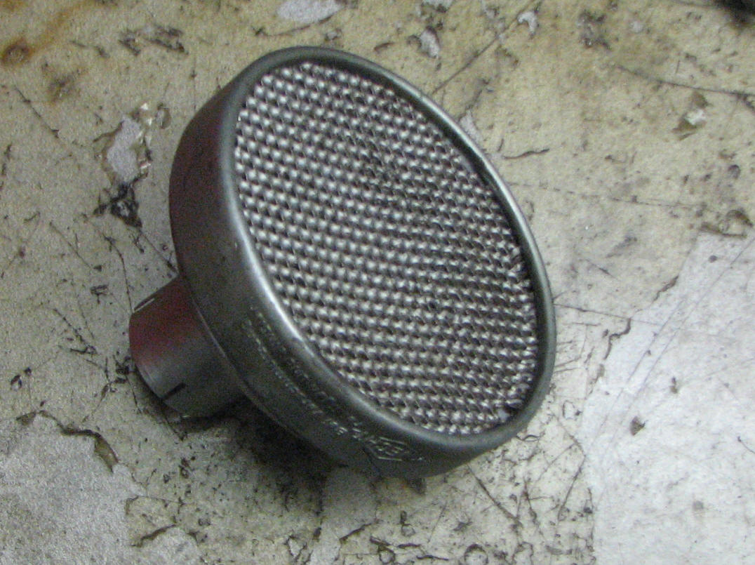

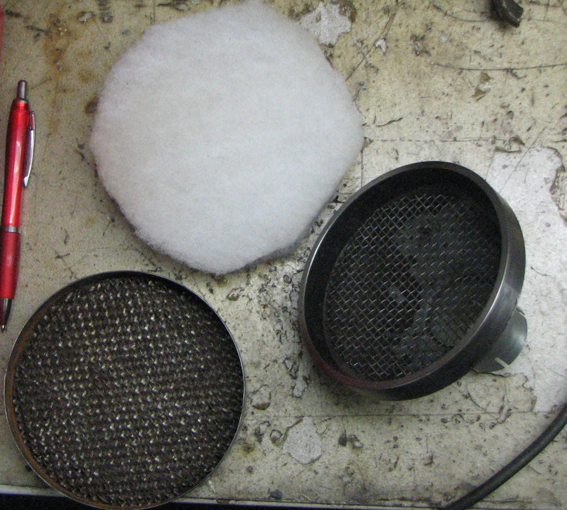

Ich hatte mal alte Luftfilter aufgeschnitten und war entsetzt was mir da an Dreck entgegen kam.
Jetzt habe ich ein M 250 B Lufi umgebaut das man ihn reinigen beliebig mit Filtermaterial bestücken kann.
Nach der Probefahrt geht es zum Verzinken.
- Lufi M250B1.jpg (171.49 KiB) 14279 mal betrachtet

In einem anderen Forum (Militär irgendwas) habe ich mal gelesen, man könne die originalen Gitter auch raushebeln und den Filter dann erneuern. Es schien mir nicht ohne Zerstörung, oder mindestens ohne gewaltige Verunstaltung möglich zu sein.
Du hattest mir ja schon erzählt, dass Du die Filter mit der Drehbank aufdrehst, soweit klar. Aber wie bekommst Du sie wieder verschlossen?

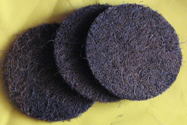

ich schneide den Lufi auf der Drehbank mit einem scharfen Stahl auf, fertige dannauf der Drehbank passgenaue Stahlringe die ich mit dem trichterförmigen Stück verlöte.MaikOh hat geschrieben: Du hattest mir ja schon erzählt, dass Du die Filter mit der Drehbank aufdrehst, soweit klar. Aber wie bekommst Du sie wieder verschlossen?
Beste Grüße
Die üblichen Lufi sind mit einem Drahtgewebe gefült, das bekommt man sauber. Im Lufi der M 250 B sind aber gepresste Kokosmatten die bekommt man kaumt zerstörungsgfrei ausgebaut. Auch das Reinigen der Kokosmatten ist nicht einfach, kann man höchstens im Ultraschallbad reinigen und nachher danach im Trockenschrank trocknen.

die Teile fertige ich sehr passgenau, werden einfach zusammen gesteckt.
Vielleicht verbaue ich noch 2Stück M 4 Schrauben als Sicherung. Ist erst mal ein Prototyp, den ich bei meinem Gespann teste.
Ich denke mit dem Filtermaterial muss man fetter bedüsen. Ich weiß noch nicht wo ich preislich lande vielleicht bei 60€.

Hallo Leute Ich bin am überlegen ob ich nicht anderes Filtermaterial in den Lufti einbaue. Die Kokosmatten sind mir etwas zu stark gepresst. Kann ich z.b. Filtermaterial einer Dunstabzugshaube ( Fettfilter ) einbauen? Gruß " Tante Willi "
- Beiträge: 3026
Re: Lufi Umbau
Hallo Willi, schlechter als die alte Kokosmatte kann das Filtermaterial kaum sein.tante willi hat geschrieben:Hallo Leute Ich bin am überlegen ob ich nicht anderes Filtermaterial in den Lufti einbaue. Die Kokosmatten sind mir etwas zu stark gepresst. Kann ich z.b. Filtermaterial einer Dunstabzugshaube ( Fettfilter ) einbauen? Gruß " Tante Willi "
Das Material vorher testen ob es sich nicht durch den Sprit auflöst, eine kleinen Schnipsel über Nacht in ein Glas mit Sprit legen.
In das Luftfilter vergaserseitig ein Gitter einlegen damit der Motor das Filtermaterial nicht "frisst".
