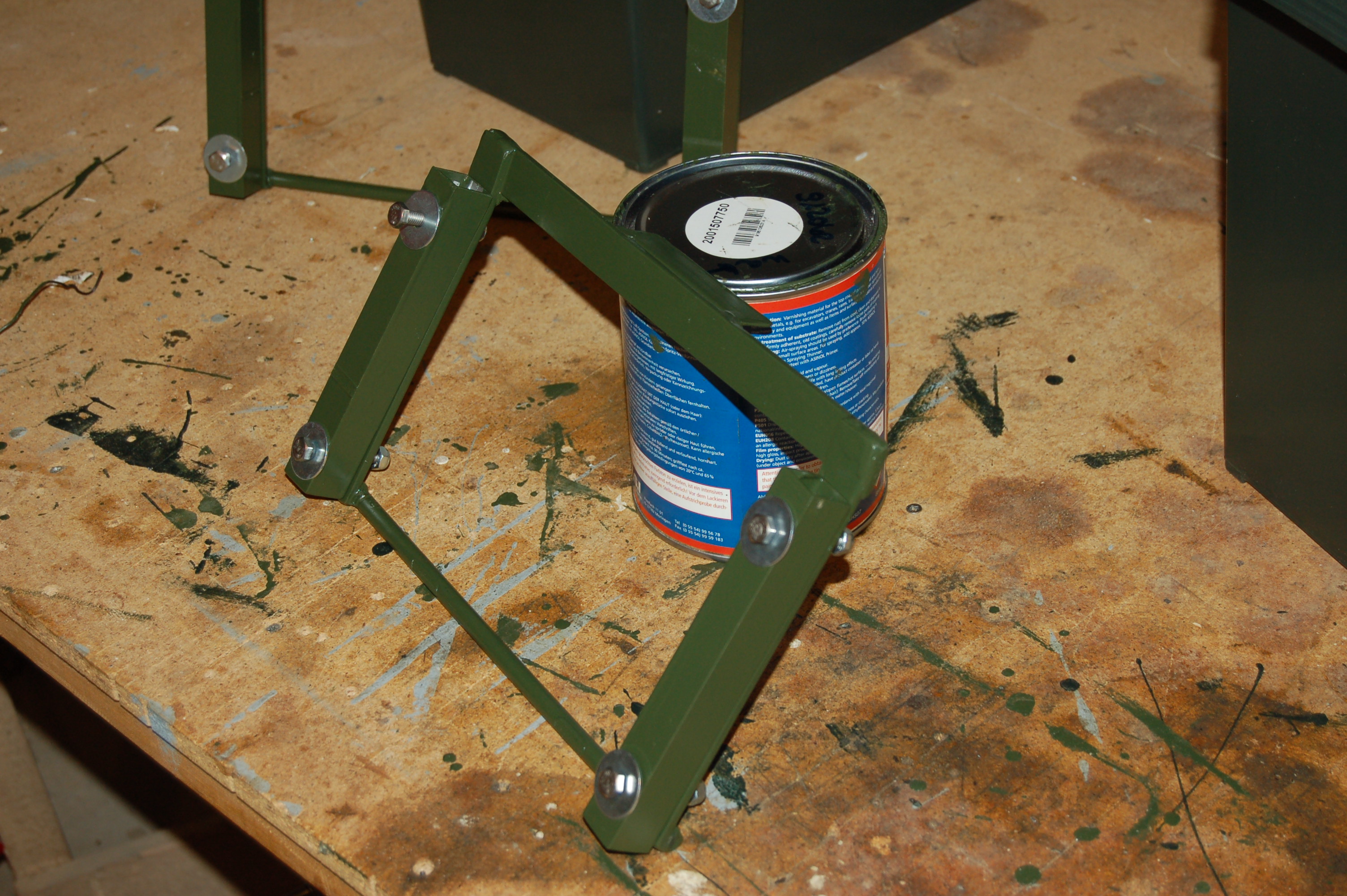

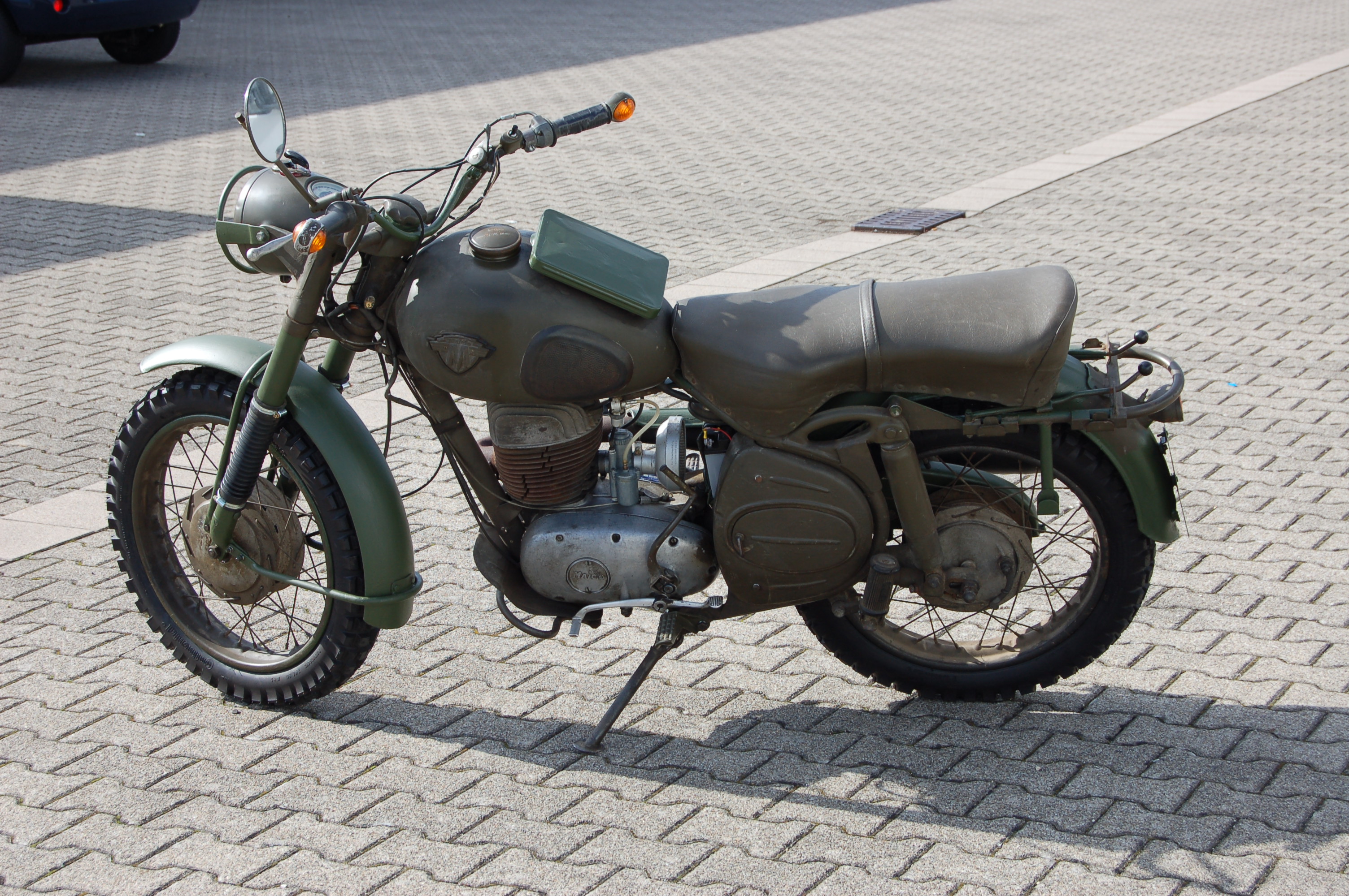

Hallo Leute " Tante Willi " ist wieder Aktiv. Heute geht es um Packtaschen für die m250b . In Ebay wurde eine für 250 Euro angeboten das war mir dann doch zu viel. Also habe ich beschlossen etwas anderes zu machen und Munitionskisten anzubauen. Die Halter dafür hab ich schon mal Gebastelt. Die Kisten bieten zwar nicht allzu viel Stauraum aber für ein wenig Bordwerkzeug und einen Regenkombie wird es schon reichen. Ansonsten hat meinen Maschine nach wie vor ihre Bundeswehr Patina. Ich hab sie Restauriert wie 1978 im Inst.Zug, Farbe abklopfen Rost abbürsten und dick mit Nato Oliv anstreichen. Wenn es mir gelingt ein par Bilder hochzuladen könnt ihr mein Kunstwerk betrachten. Die Munkisten bekomme ich erst Anfang September.

tante willi hat geschrieben:: Ansonsten hat meinen Maschine nach wie vor ihre Bundeswehr Patina. Ich hab sie Restauriert wie 1978 im Inst.Zug, Farbe abklopfen Rost abbürsten und dick mit Nato Oliv anstreichen.
Es muss kein Neulack sein, Hauptsache Farbe drauf damit es nicht rostet.

Halter
Hallo Maicoschrauber ! Ich habe mal wieder Weitergebastelt und möchte Eure Meinung dazu hören. Im Anhang findet ihr ein par Bilder von meinen Packtaschen. Sie sind vielleicht etwas Groß und wohl eher für Solo Betrieb geeignet, haben aber ein Fassungsvermögen von je ca. 16 Ltr. Sie sind Wasserdicht und Abschließbar. Nur bei den Griffen muss ich mir noch was Einfallen lassen die klappern bei laufendem Motor. Ich habe mir die Gebrauchten Munkisten aus Metall angesehen die waren mir aber zu klein deshalb habe ich mich für Neue Munkisten aus Kunststoff entschieden die sind zwar nicht gerade Nostalgisch aber dafür Zweckmäßig. Sagt eure Meinung dazu !!! Gruß " Tante Willi " :?:

Leider sehen die Kisten an der Maico wirklich nicht aus. :(
Gefällt mir gar nicht...
Farbe, Form, Größe und Material passen nicht.
Sorry, aber da muss ich ehrlich sein :oops:
Ahoi
Re: Packtaschen m250b
Verfasst: Mo 4. Sep 2017, 10:13
Hallo Willi,
die Kunststoffkisten sind auch nicht unbedingt mein Ding, aber es passt viel rein und wasserdicht scheinen sie auch zu sein. Krauserkoffer sind ja auch nicht hübsch aber praktisch. Gruß Günter

Hallo MaicOh Du hast wohl Recht die Größe und Form passt nicht wirklich aber in diesem Fall heiligt der Zweck die Mittel. Und Danke für deine Ehrliche Antwort !!! :oops: Gruß " Tante Willi "

Praktisch mögen Sie sein, dass muss ich zugeben :D

Hallo Steimal Also die Packtaschenhalter sind Absolut Eigenbau. Ich brauchte eine Weile um das Befestigungssystem zu verstehen. Die Behälter waren das Größtmögliche Maß. Wegen dem hoch liegenden Auspuff musste ich sie höher anbringen als geplant und sind eigentlich etwas zu Groß. Eine Nummer kleiner war mir aber zu klein. Also diesen Kompromiss. Nicht unbedingt Nostalgisch aber Zweckmäßig. Gruß " Tante Willi "
