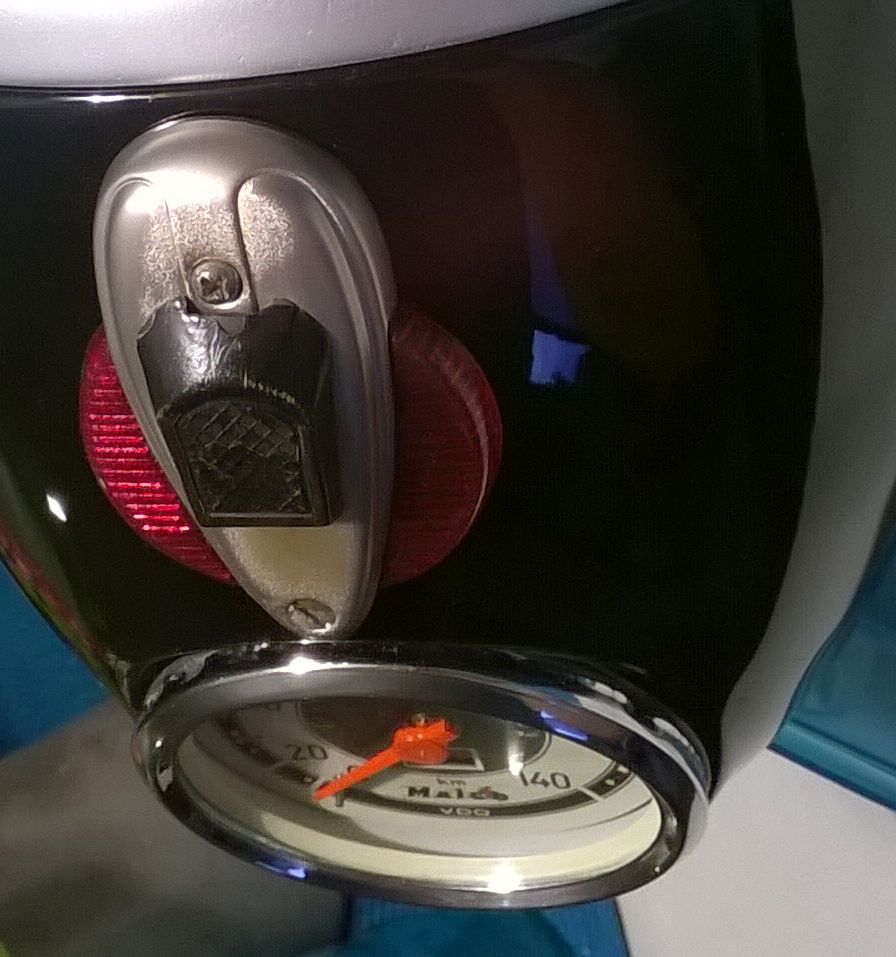

Hallo in die Runde,
Euer Tacho- / Ganganzeigenthema finde ich richtig gut, ist auch bei mir noch ne Bastelbaustelle.
Da mein Tachoring völlig rott war, hatte ich mir ein Bastelset (Glas, Blendring und neuen Chromring) von Weisswange besorgt, ..ansich alles ganz ok und schick, ABER:
egal wie ich mich anstelle: ich kriege den Chromring nicht sauber rumgebördelt!
Schlage ich das Material runter (egal ob mit flachem oder spitzem Werkzeug) springt es ein paar Millimeter daneben wieder hoch, fast schon zum Verzweifeln.
Und -siehe Bild- der Pfusch bleibt leider sichtbar
Würde es gern auf das Material schieben, aber will hiermit erstmal mal Eure Meinung hören, was ich da falsch mache...
Habt Ihr ein Wunderrezept / Erfahrung / Werkzeugtipp?

Re: Gang Anzeige !
Verfasst: Di 22. Aug 2017, 12:36
hildwol hat geschrieben:Würde es gern auf das Material schieben, aber will hiermit erstmal mal Eure Meinung hören, was ich da falsch mache...
Hallo Wolfgang,
wenn es so einfach wäre, würde ja jeder Tachometer reparieren, brauchte man keine Spezialisten.
Ich habe mir einen Kunststoffteller gedreht in den der Chromring gelegt wird. Ein zweites Kunststoffteil kommt über den Anschluss der Tachowelle, das Teil überträgt den Druck den ich mit dem Reitstock der Drehbank erzeuge auf den Tachotopf, damit der Chromring und die Dichtung angepresst werden. Ansonsten läuft im eingebauten Zustand Wasser in den Tacho, das zur Zerstörung der Feinmechnik führt. An den Chromring fahre ich dann seitlich mit einer kleinen Rolle heran und drücke vorsichtig den Ring immer weiter nach innen, zuletzt wird der Chromring um 90 Grad umgeklappt und dicht verpresst. Manchmal klappt es bei mir auch nicht auf Anhieb und ein Chromring geht dabei Schrott, ich muss dann einen Neuen nehmen. Darum ist eine Tachoinstandsetzung auch nicht gerade billig. Ich mache mal Bilder davon, wenn ich die Drehbank entsprechend umgerüstet habe.
