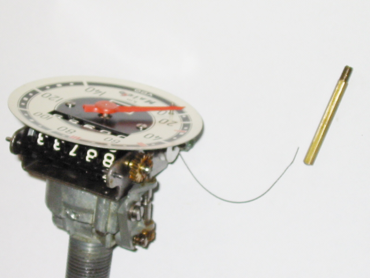

schaltanzeige tacho defekt1.jpg (123.93 KiB) 14316 mal betrachtet
tante willi hat geschrieben:Die Kugel oben ist die Eingepresst oder gelötet.? Wo bekomme ich einen solch dünnen Seilzug her.?
Hallo Willi, die kleine Kugel am Ende des dünnen Seilchens ist verlötet, dünne Stahlseilchen gibt es im Anglerbedarf als "Raubfischvorfach"
Jedoch sind die Seilchen aus Edelstahl, um Edelstahl zu löten benötigt man ein besonders Flussmittel "Lötwasser". Ist eine herrliche Fummelei bis man das wieder fertig hat. Gruß Günter

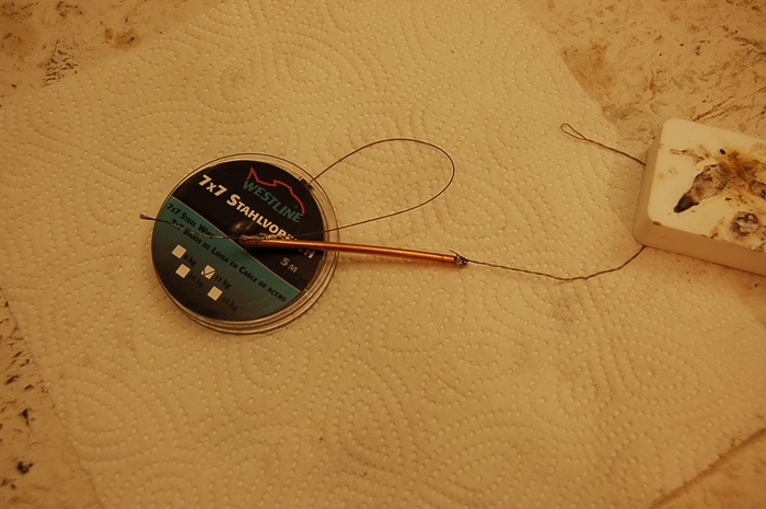

Hallo Günter und alle Anderen :!: Ich habe mir den Angeldraht und Schmuckdraht besorgt. Der Schmuckdraht ist mir durch unsere Enkeltochter eingefallen die gelegentlich Modeschmuck anfertigt. Der hat auch eine hohe Zugfestigkeit. Da habe ich Heute ein par Lötversuche gemacht. Beim Angeldraht funktioniert wie du schon sagtest normales Lötfett oder Lötwasser nicht. Wenn man aber den Draht direkt auf einen Salmiakstein legt und den Lötkolben aufdrückt nimmt der Angeldraht Lötzinn auf ich weiß aber nicht genau was das für ein Material ist. Edelstahl ? Der Schmuckdraht ist 0,39 mm Dick und Kunststoffbeschichtet zum Versuch hab ich ihn 2 Adrig gedreht. Auf dem Bild links der Angeldraht rechts der 2-fach Schmuckdraht. Da bei uns am Donnerstag Feiertag ist und ich ein Langes Wochenende habe werde ich die SCH.... Arbeit in Angriff nehmen. ;) Ich habe mich nur noch nicht für den Draht entschieden. :?: Ihr hört wieder von Mir Gruß " Tante Willi "

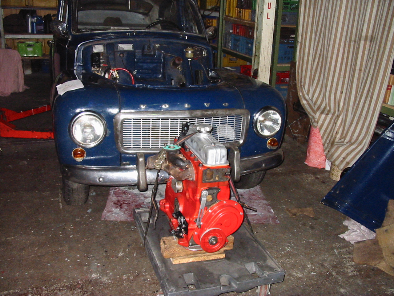

16.02.10 von vorn (2).jpg (748.31 KiB) 14296 mal betrachtet
tante willi hat geschrieben: Da bei uns am Donnerstag Feiertag ist und ich ein Langes Wochenende habe werde ich die SCH.... Arbeit in Angriff nehmen.
ich wünsche dir fröhliches Basteln. Ist ein schöner Fummelkram den man am Besten in der Wohnung am Tisch macht. Flussmittel für Edelstahl https://www.ebay.de/itm/Simplefix-Lotol ... SwhsVapnJi. Ich bin Donnerstag an meinem 58 Jahre alten Volvo P544 am Schrauben. Probleme mit dem Verteiler und dem Vergaser, Ersatzteile für den B16 Motor gibt es nur gebraucht, mindestens genau so alt wie meine Teile und möglicherweise mit 300.000km auf dem Buckel.

Hallo Leute Günter hatte schon Recht es war schon ein Gefummel mit dem Draht aus dem Raubfischvorfach. Am meisten hat mich aber das entfernen des Alten Lotes genervt. :x Ich bin dann aber hingegangen und habe den Alten Lot mit einem kleinen Bohrer aus dem Modellbau herausgebohrt. Um für Später vorzusorgen habe ich gleich 4 Wicklungen auf das Rädchen aufgelegt. Am Schwierigsten ist aber in meinen Augen die Richtige Länge des Drahtes zu Treffen. ;) Im 2- ten Anlauf hat es geklappt. :) Jetzt Funktioniert die Ganze Geschichte wieder. :D Ich hoffe das hält nun die Nächsten 100 Jahre oder 50 tuns auch :lol: Nun Die Gretchenfrage. Ich habe nun Raubfischangeldraht im Tacho verbaut. Wenn ich in einen See oder Fluss oder am Meer fahre beißen dann Hechte, Forellen oder gar Haie in den Scheinwerfer? :?: :lol: :?: :lol: Viel Spaß beim Fummeln, Schrauben und Fahren Wünscht Euch " Tante Willi "
