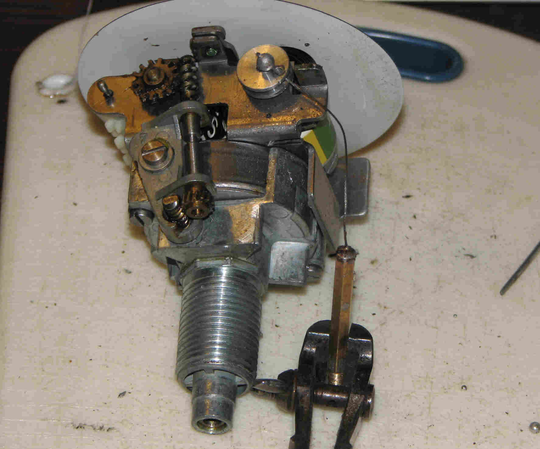

tante willi hat geschrieben:Er versucht sich an der Gang Anzeige. Hebelei und Bowdenzug sind in Ordnung. Den Tacho zu öffnen ist aber anscheinend nicht Möglich. Hat das schon einmal jemand gemacht ?
Hallo Willi,
unten aus dem Tacho sollte ein kleines Stück Welle mit M4 Gewinde herausschauen, daran wird der Zug der Ganganzeige angeschlossen. Ist da nichts bzw. nur ein Loch, ist der Zug innen abgerissen, die Sechskantstange mit dem Gewinde weg. Um das zu reparieren benötigst du das Stück 4 mm Sechskantstab, muss der Glashaltering ab, der Tacho auseinander.

Hallo, mit feinmechanischem Geschick kann man das reparieren. Ich habe es mit Hilfe von Günter zum funktionieren gebracht. Einfach ist es allerdings nicht.
Eher mal was für Winterabende. Wollte die funktionierende Anzeige allerdings nicht mehr missen! Gerade für Anfänger ist es sehr vortelhaft, die Gänge und den
Leerlauf angezeigt zu bekommen. Die benötigten Ersatzteile habe ich von Günter in top Qualität bekommen. Bei mir war der Zug auch komplett ab (gerissen).
Den Chromring aufbördeln geht eigentlich auch, wenn man ganz vorsichtig und mit dem richtigen Werkzeug (flacher Schraubendreher) ran geht.
Angefügtes Bild habe ich von Günter....

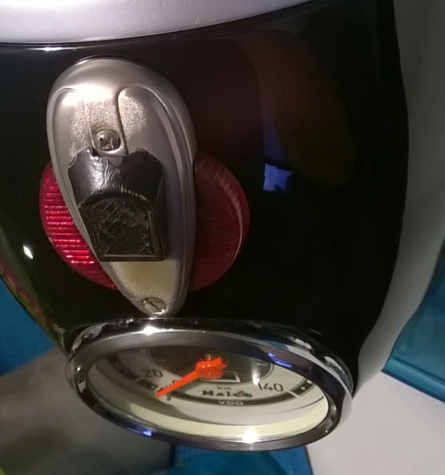

Hallo in die Runde,
Euer Tacho- / Ganganzeigenthema finde ich richtig gut, ist auch bei mir noch ne Bastelbaustelle.
Da mein Tachoring völlig rott war, hatte ich mir ein Bastelset (Glas, Blendring und neuen Chromring) von Weisswange besorgt, ..ansich alles ganz ok und schick, ABER:
egal wie ich mich anstelle: ich kriege den Chromring nicht sauber rumgebördelt!
Schlage ich das Material runter (egal ob mit flachem oder spitzem Werkzeug) springt es ein paar Millimeter daneben wieder hoch, fast schon zum Verzweifeln.
Und -siehe Bild- der Pfusch bleibt leider sichtbar
Würde es gern auf das Material schieben, aber will hiermit erstmal mal Eure Meinung hören, was ich da falsch mache...
Habt Ihr ein Wunderrezept / Erfahrung / Werkzeugtipp?

hildwol hat geschrieben:Würde es gern auf das Material schieben, aber will hiermit erstmal mal Eure Meinung hören, was ich da falsch mache...
Hallo Wolfgang,
wenn es so einfach wäre, würde ja jeder Tachometer reparieren, brauchte man keine Spezialisten.
Ich habe mir einen Kunststoffteller gedreht in den der Chromring gelegt wird. Ein zweites Kunststoffteil kommt über den Anschluss der Tachowelle, das Teil überträgt den Druck den ich mit dem Reitstock der Drehbank erzeuge auf den Tachotopf, damit der Chromring und die Dichtung angepresst werden. Ansonsten läuft im eingebauten Zustand Wasser in den Tacho, das zur Zerstörung der Feinmechnik führt. An den Chromring fahre ich dann seitlich mit einer kleinen Rolle heran und drücke vorsichtig den Ring immer weiter nach innen, zuletzt wird der Chromring um 90 Grad umgeklappt und dicht verpresst. Manchmal klappt es bei mir auch nicht auf Anhieb und ein Chromring geht dabei Schrott, ich muss dann einen Neuen nehmen. Darum ist eine Tachoinstandsetzung auch nicht gerade billig. Ich mache mal Bilder davon, wenn ich die Drehbank entsprechend umgerüstet habe.
