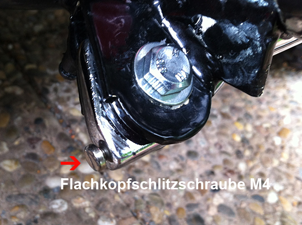

Hallo liebe Schraubergemeinde,
Ihr kennt das, der Ständer klappt zu weit nach vorne und die Maschine steht nicht mehr sicher. Was bei mir an meiner M 250 B der Fall war. Ich habe überlegt ein Stück Metall in die Ständeraufnahme am Rahmen einzuschweißen. Das geht jedoch viel einfacher und vor allem einstellbar. Den Ständer in den Schraubstock spannen, aber Achtung, spannt Holzstückchen dazwischen, sodass der Lack oder Chrom vom Ständer keinen Schaden nimmt. Dann an der Stelle auf dem Bild parallel zum Ständer ein ca 15 mm tiefes Loch mit einem 3,2 mm Bohrer bohren. Im Anschluss daran ein M4 Gewinde einschneiden (gut schmieren) und eine M4 Flachkopfschlitzschraube aus Messing (ich habe eine vernickelte genommen) eindrehen. Jetzt braucht Ihr nur noch den richtigen Stand des Ständers durch raus-/reindrehen der Schraube einstellen. Dann die Position merken, die Schraube wieder rausdrehen und mit etwas Sicherungslack (Nagellack geht auch) die Schraube wieder in die richtige Position eindrehen. Bei mir hält das jetzt schon vier Jahre, ohne dass ich nachstellen musste.
Vielleicht hilft das ja dem Einen oder Anderen, ich würde mich freuen.

Hallo Martin, gute Idee.
ich bin eher der Pragmatiker, ein Schweißpunkt drauf und fertig.
