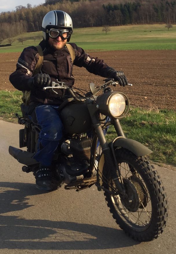

Endlich ist sie fertig. Nach viel gewurstel, geschraube, gefluche und knapp 1,5kg Lack ist sie fertig. Springt an wie ne Eins und die Vibrationen hab ich auch in den Griff bekommen. Die letzten zwei Tage gute 120km gefahren.
Nur das Bremsen macht mir noch Sorgen. Hinten bremst sie wunderbar. Aber eben nur hinten.
Vorne muss ich zupacken wie ein rumänischer Karussellschubser um auch nur den Hauch einer Bremswirkung zu bekommen. Und das trotz neuer, angeschliffener Beläge und angeschliffener Trommel( die ist vom Innendurchmesser her auch noch in Ordnung ).
Hättet ihr mir einen Tipp wie ich die Bremsleistung noch verbessert bekomme? Vorerst mal ohne eine neue bzw. größere Trommel.
