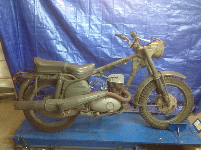

Anfangen werde ich dann gleich mit ein paar Bildern, die ich die letzten Tage in der Garage gemacht habe.
Dazu direkt ein paar Fragen:

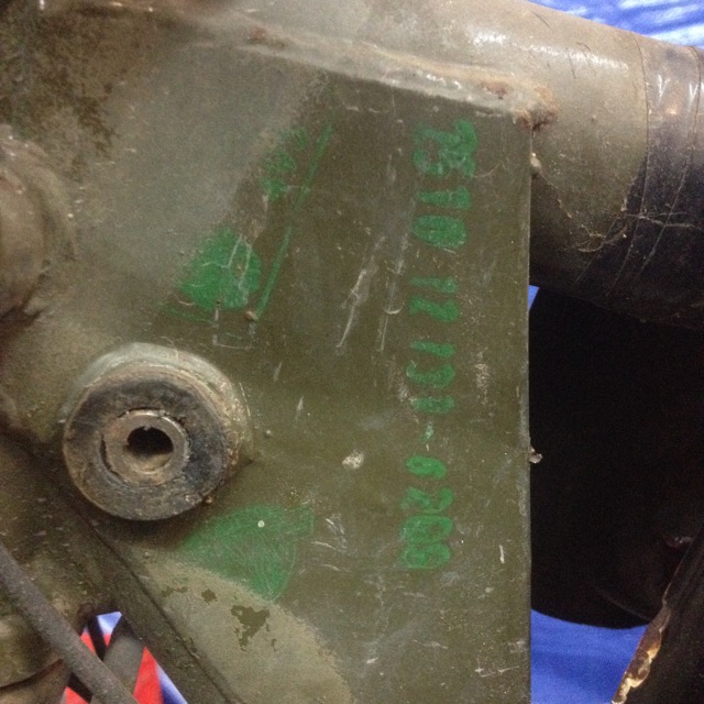

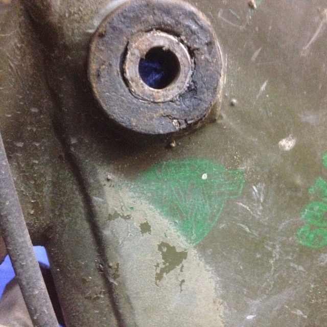

1) Was ist das für ein Stempel auf dem Rahmen? (links am Lenkkopf)
2) (noch kein Bild) haben die Leute von Maico zuerst den Rahmen lackiert, dann die Farbe am Lenkkopf abgekratzt und dann erst die Nummer eingeschlagen und das Typenschild angebracht? So sieht es zumindest bei mir aus.

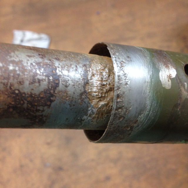

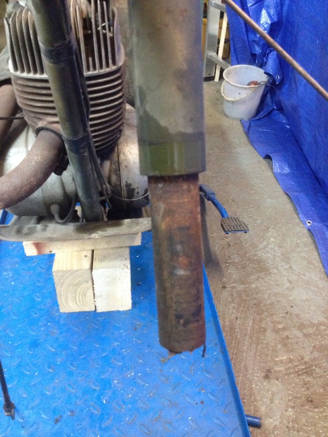

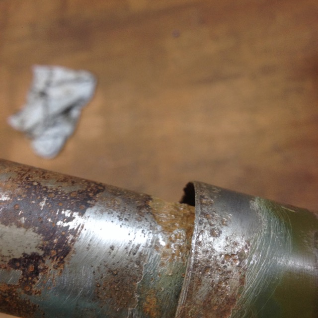

3) Wie zu sehen ist, habe ich schon begonnen die Gabel zu zerlegen, da die nicht einzufedern schien. Bzw. nur sehr schwer.

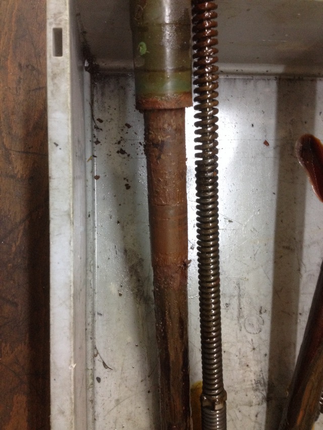

Dabei habe ich auch ein wenig Rost gefunden - ist das rettbar, oder welche Teile muss ich austauschen? Mindestens einer der Faltenbälge ist eingerissen und muss eh erneuert werden.
Womit ich nicht gerechnet hätte sind die FESTEN Reste von Fett am Tachoantrieb und in der Gabel, sowie dem sehr zähen Öl. Das war vermutlich auch ein Grund dafür, dass die Gabel nicht/schwer einfederte.

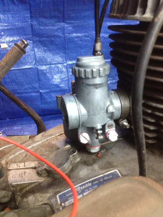

Der Vergaser ist bereits gereinigt (Ultraschall) und mit neuen Dichtungen zusammengesetzt
Merkwürdiger Stempel auf dem Rahmen...

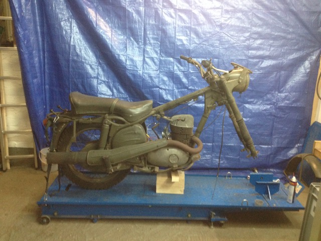

Gabel muss ausgebaut werden

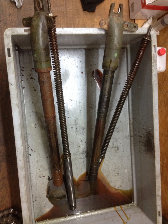

Zerlegte Gabel. Was ist brauchbar, oder muss ausgetauscht werden?
Beste Grüße
GS 250
Beiträge: 65
Registriert: Fr 25. Mär 2016, 11:28
Beitrag von GS 250 » Mi 8. Mär 2017, 20:16
Hallo der Stempel ist die Teilenummer vom Rahmen soweit ich das erkennen kann. Dein Moped hat vermutlich mal einen neuen Rahmen bekommen.Mit der Gabel würde ich folgendes machen alle Teile die Rostig sind lege in einen Mörtelkübel heisses Wasser und je nach Wassermenge Zitronensäure in Pulverform dazu( In der Bucht für kleines Geld zu haben in der Drogerie ist das Zeug sehr teuer) die Zitronensäure kannst du auch für den Tank nehmen wenn der innen rostig ist den Benzinhahn demontieren irgend wie verschliesen.Der Benzinhahn ist aus Alu -Alu wird von Zitronensäure kpl. aufgefressen In der Brühe kannst du die Teile 1-2 Tage liegen lassen nach dem der Rost entfernt ist lässt sich die Sache besser einschätzen was du brauchst oder nicht.wenn du die Teile raus nimmst wasche Sie gut mit Spülmittel ab um sie zu neutralisieren wenn du die Teile sauer lässt rosten Sie sehr schnell wieder.

MaikOh hat geschrieben: 1) Was ist das für ein Stempel auf dem Rahmen? (links am Lenkkopf)
4) Wenn ich die Gabel schon soweit raus habe, werde ich auch direkt einen Blick auf das Lenkkopflager werfen. Ist der Tausch gegen Kegelrollen zu empfehlen, oder reicht das Alte - vorrausgesetzt es zeigt sich nach Reinigung als technisch einwandfrei?
zu 1) Alle Teile die bei der BW eingelagert wurden hatten diese Stempel um die Teile als Behördeneigentum kenntlich zu machen.
zu 2) der Rahmen wurde erneuert, also auch die Rahmennummer( heute FIN) nachträglich eingeschlagen.
zu 3) ich reinige nicht mit Chemikalien wie Bernd das vorschlägt, sonder immer nur mechanisch. Wenn man die Säuren nicht zu 100% neutralisiert bekommt oder die entrosteten Teile nach dem Waschen nicht schnell genug trocknet rostet sofort wieder. Wenn tragende Teile der Gabel tiefe Rostnaben haben, würde ich die Teile austauschen. Oberflächenrost kann man einfach mit der Bürste entfernen.

Hallo Günter,du hast recht ganz deiner Meinung was man nicht richtig restauriert holt einen ein, (Das macht Mann oder manchmal auch Frau) dann später nochmal neu evtl noch mal zerlegen usw.. Zitronensäure würde ich mal ausprobieren vor allem bei angerosteten Chromteilen wirkt das Wunder. Die Zitronensäure ist eine sehr milde Säure die kannst du mit ein wenig Spülmittel wieder neutralisieren wir essen sie mit jedem Bonbon.In Coca Cola ist diese Säure massenweise drinnen.

Die Zitronensäure war mir schon bekannt, nutze sie allerdings nur in Ausnahmefällen. Den Rest wie Günter auch mechanisch.
Die Gabel werde ich im nächsten Schritt reinigen (vom Fett und Öl) und dann ans Entrosten gehen.
Anschließend wird entschieden, ob der Rostbefall schon so weit fortgeschritten ist, dass der Tausch notwendig ist.

Der linke Gabelholm soll nach Reinigung und Sichtung nun doch getauscht werden. Der Rost hat hier zu kräftig genagt.

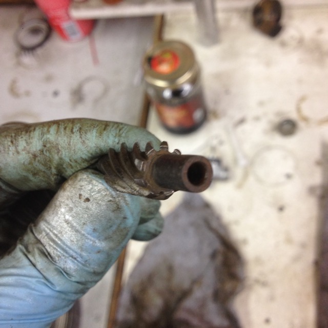

Der Tachoantrieb ist aufgefallen. Wird die Welle durch einen Konus angetrieben? Im Antrieb fehlte für meinen Geschmack eine irgendwie geartete Kontur...

in der Tachoschnecke, die du in der Hand hälst. ist ein Innenvierkant, der treibt die Welle an.

Den Tachoantrieb werde ich dann ja wohl auch brauchen - einen Vierkant scheint meiner nicht mehr zu haben. :|
