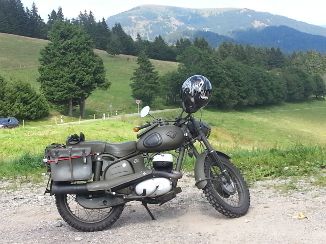

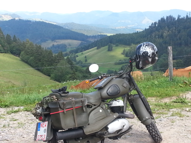

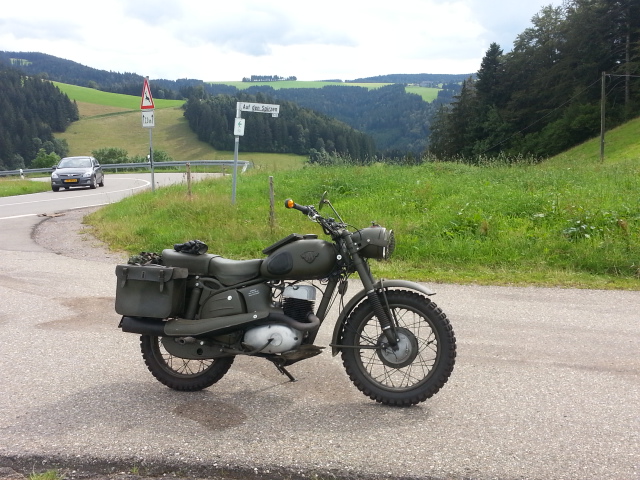

Servus,
hier noch ein paar Bilder von meiner M250B.

sieht doch gut aus!

Das Horn vorn am Rahmen zu montieren macht Sinn, original ist es unter der Sitzbank, dort bringt es nichts.
Wer wohl auf so eine Idee kam? Wohl kein Motorrradfahrer! Bei meinem M 250 B Gespann sitzt das Horn rechts neben dem Tank, über ein Relais geschaltet macht es auch richtig Lärm.

Günter hat geschrieben:Das Horn vorn am Rahmen zu montieren macht Sinn.....
Aber nur solange man nicht ins Gelände fährt!
Beim ersten stärkerein Einfedern, vor allem mit 2 Mann, schlägt der Kotflügel auf das Horn. Ist mir selbst schon passiert :x und das war ein kleines Horn :mrgreen:
Also besser woanders montieren wenn der Kotflügel beulenfrei bleiben soll ;)
