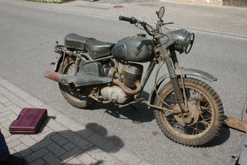

Im Anhang mein "Opfer"
- Maico M 250 B.jpg (151.2 KiB) 24984 mal betrachtet

Die Maico sieht natürlich nicht mehr so aus wie auf dem Bild !
So habe ich sie am Abholungstag vorgefunden.
Inzwischen ist sie gereinigt, der Tank und die Felgen wurden lackiert, der Tank innen beschichtet, neue Reifen aufgezogen und ein Schwingsattel montiert.
Den Originalfarbton habe ich aber leider nicht 100%ig hinbekommen.
Da der Motor irgendwo innen scheppert und unerträglich vibriert, soll er überholt werden.
