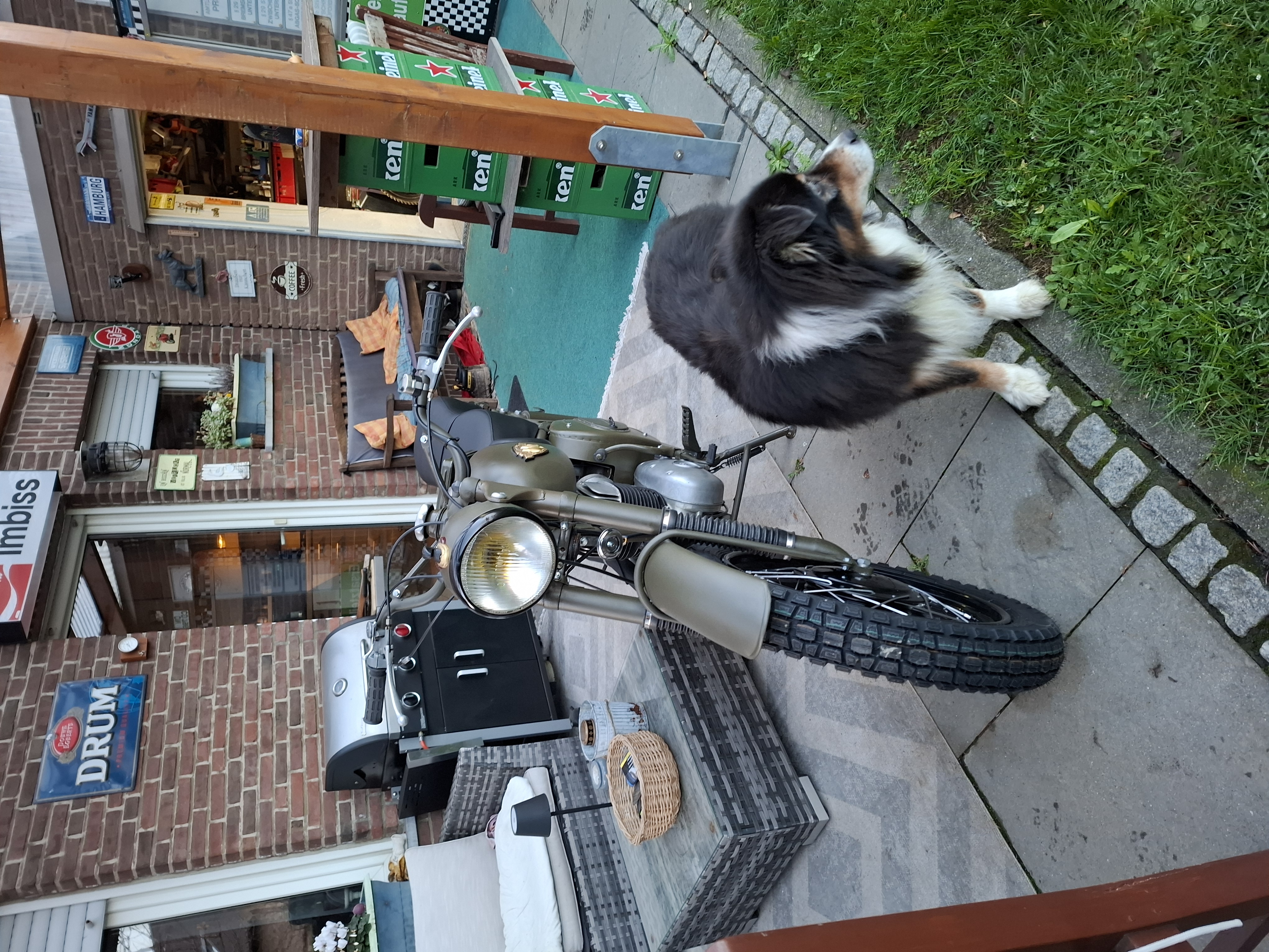

Nachdem meine Maico jetzt läuft, würde ich gerne wissen wie man am besten den Auspuff dicht bekommt.
Am Zylinder habe ich drei Lagen der Dichtschnur eingelegt , Krümmer drauf und mit Stehbolzen angezogen. Der laufende. Motor drückt leider Oel raus .Am Übergang Krümmer zum Topf das selbe Problem.
Ich habe jetzt vor, noch zwei Lagen Dichtschnur beizulegen und mit Dirko Silikondichtmasse +315° einzusetzen.
Den Übergang zum Topf möchte ich Schlitzen und dann auch mit der Dichtmasse einsetzen.
Meine Frage wäre an die Experten, wie habt ihr es gelöst den Auspuff abzudichten ?
Hat jemand eine Empfehlung ?
Über eine Antwort würde ich mich freuen.
MfG Ralf

- 20251211_162635.jpg (4.19 MiB) 5219 mal betrachtet

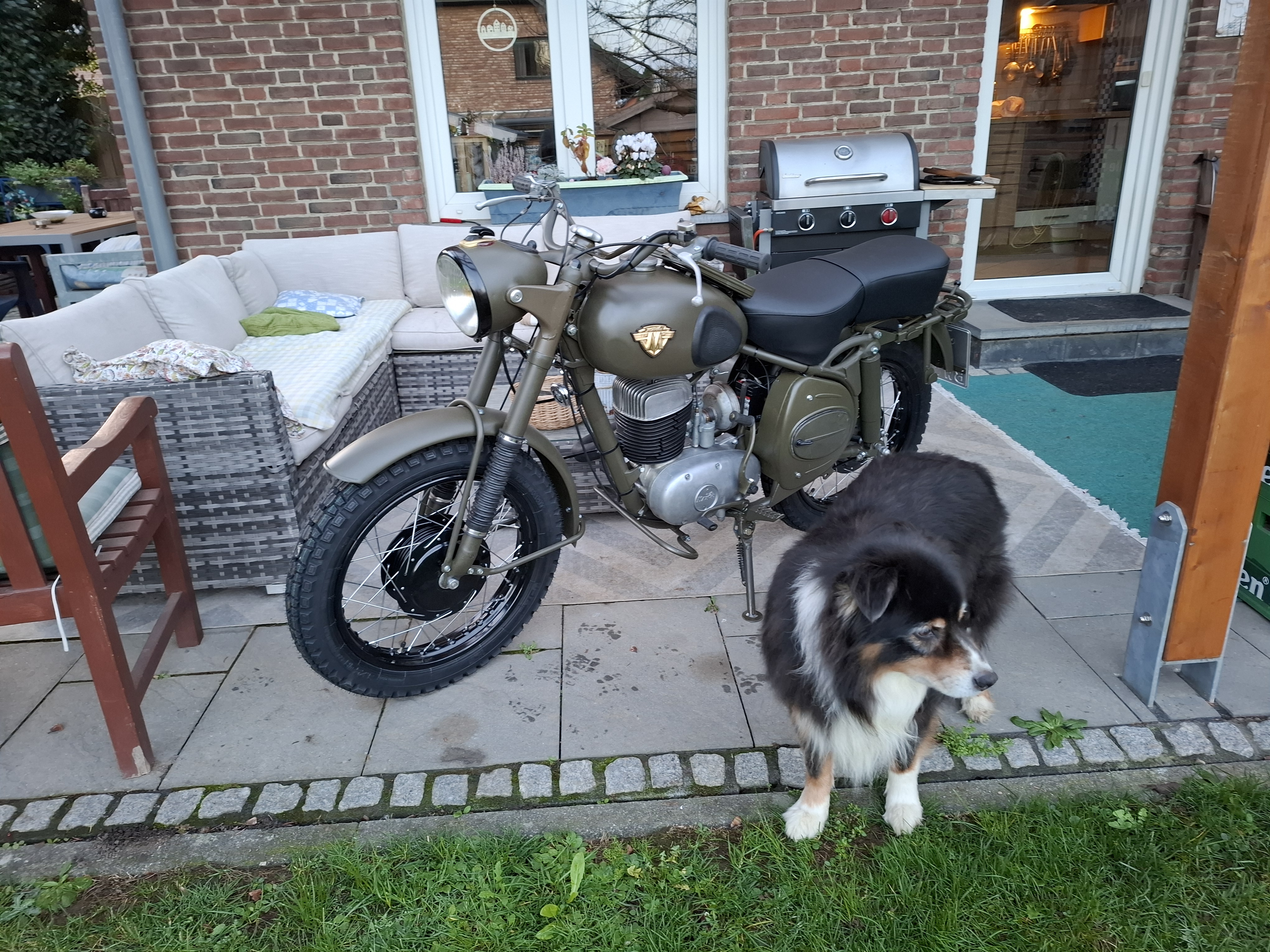

Hier noch ein Bild von der anderen Seite.
MfG Ralf

- 20251211_162641.jpg (4.09 MiB) 5190 mal betrachtet
