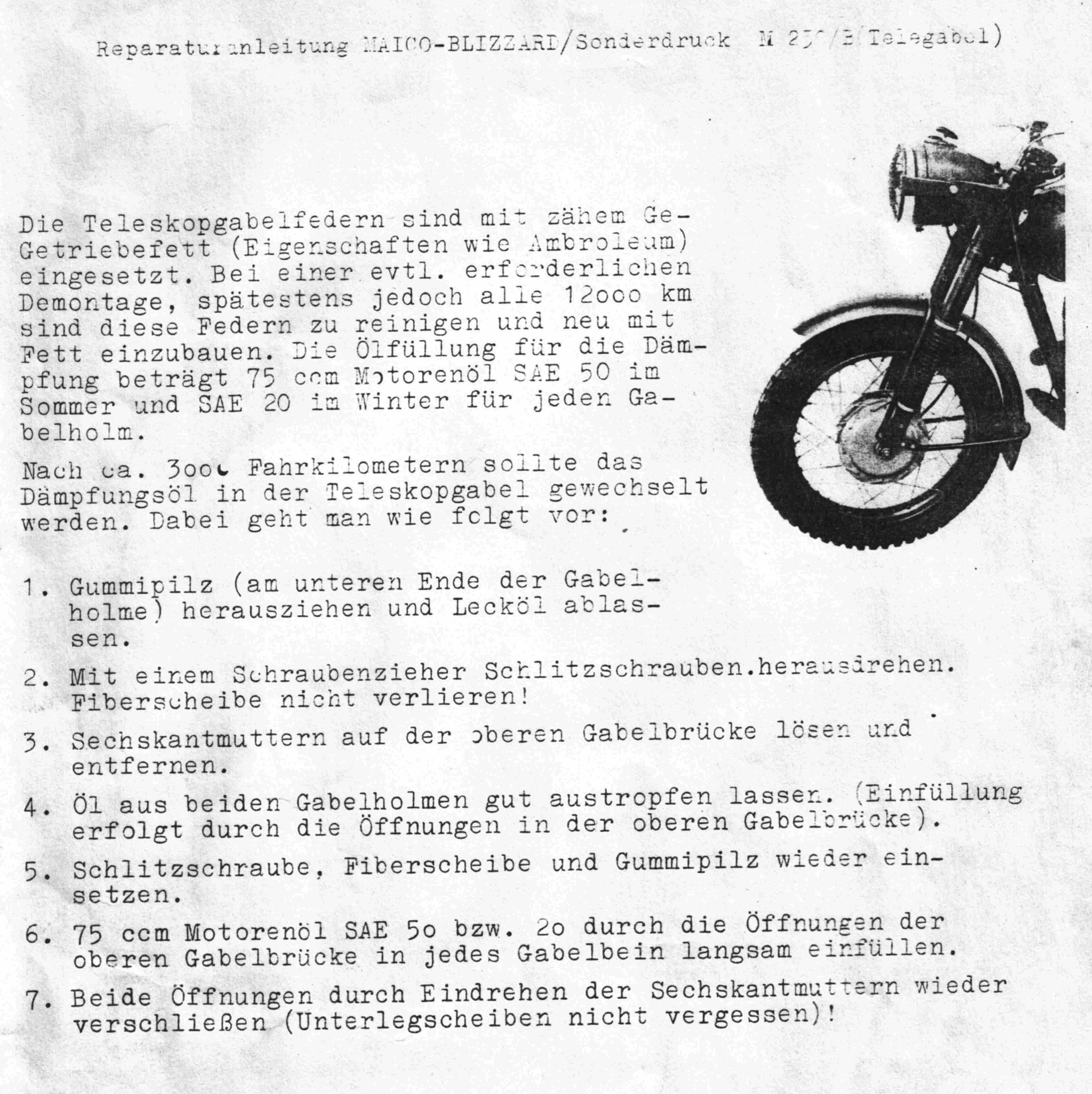

Moin Ralf, nee kein 80er!
Ralf hat geschrieben: ↑
So 5. Okt 2025, 12:19
Ich würde gerne ein gängiges Gabeloel nehmen
das Öl für moderne hydraulische Gabeln ist sehr dünn für diese Gabel nicht geeignet. Früher hat man im Winter 20er und im Sommer 50er Öl genommen. Ich verwende meist das gleiche Öl wie im Getriebe SAE 30 pro Holm 75ml und für die Federn Getriebefließfett.
Wartung Gabel.jpg (506.33 KiB) 3137 mal betrachtet

Danke für die Rückmeldung.
Alles klar , das mache ich dann auch so .

das Einfüllen von oben ist manchmal eine rechte Sauerei und es läuft arg langsam rein...
Ich hab da gute Erfahrungen gemacht mit "Einblasen" per Schlauch bzw. mit einer großen Plastik-Einwegspritze aus der Apotheke.

Um das Öl tropenweise durch das Oberjoch einzufüllen fehlt mir die Geduld.
bei der Gabelwartung nehme ich die Gabelunterteile beide ab stelle sie auf den Kopf in eine Ölauffangwanne und lasse das alte Öl raus laufen.
Vor der Montage der Gabelunterteile fülle ich das neue Öl ein.
