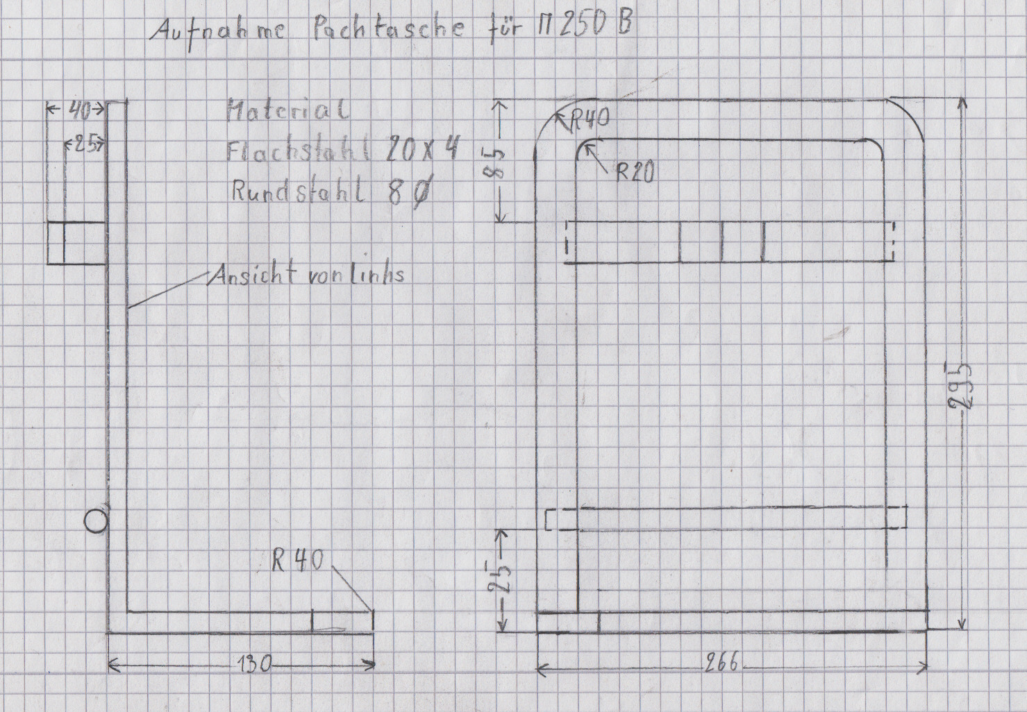

ich konnte für meine BW Maico eine schöne Packtasche bekommen.
Leider wurde der Halter bzw die Halterung entfernt.
Nun meine ich mich zu erinnern, irgendwo eine Anleitung für einen Nachbau gesehen zu haben.
Könnte sogar hier im Forum gewesen sein....finde es aber einfach nicht wieder.
Weiß jemand wo ich suchen müsste, bzw hat sogar einen solchen Halter abzugeben?

Gib mal in die Suche " Halter für Lederpacktasche M 250 B " ein .Da findest du die Zeichnung.

Ja fast schon peinlich wie einfach der Beitrag zu finden ist.
Hatte auch schon unter 'Suche' verschiedene Schlagwörter eingegeben, aber ´bin da nicht auf die richtige Seite gekommen.
Werd mal schauen, wann ich so einen Nachbau angehe.
Eigentlich ja keine so große Sache,.....nur die Bögen im Flacheisen fein rund zu bekommen, wohl die Herausforderung.

Moin Werner,
hier die Zeichnung.
Halter für Packtasche.jpg (538.13 KiB) 7685 mal betrachtet

so ein besseres Foto wäre sicher auch noch hilfreich.
Evt an: wernerhz@outlook.de
Vllt sollte man gleich 10 Stück oder so bauen....ist da evt Bedarf?
Mal schauen wie aufwendig sich das Ganze gestaltet.
