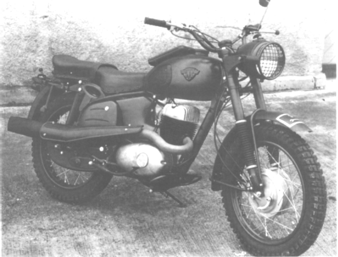

Ich möchte am Schutzring für den Scheinwerfer ein Gitter Einschweißen .
Könnte mir jemand, der im Besitz eines Ringes mit Gitter ist, die Maschenweite vom Wellgitter mitteilen.
Auch die Dicke des Materials würde mich interessieren.
Über eine Antwort würde ich mich freuen.
Schönen Rest Feiertag,
MfG Ralf

Moin!
Hatten wir schon:
Günter hat geschrieben: ↑
Do 24. Jan 2019, 11:05
fabuloushudsonhornet hat geschrieben:Hallo, was für eine Materialstärke hat das Lampengitter?
Wir haben 3 Maicos und würden die Gitter auch gerne wieder einschweißen.
Die Maschenweite des Wellengitters ist 20 mm die Drahtstärke 3 mm. Das Gitter wird innen eingeschweißt und ist leicht nach vorn gewölbt
Viel Erfolg
Gunnar

ich habe mir auch aus einem Lampenring ohne Gitter durch Einschweissen eines Wellengitters das Teil komplettiert. War noch das letzte, was an meinewr M250B fehlte.
Das Wellengitter habe ich bei amazon gekauft: 20x20x2,5mm
Hier der Link:
https://www.amazon.de/dp/B09X6184CJ?ref ... tle_1&th=1
Ich habe es ausgeschnitten, etwas bombiert und eingeschweisst. Siehe Fotos.
Gruss Jörg

sieht gut aus,
original ist das Gitter hinter den Ring geschweißt dann sieht man die Heftpunkte nicht. Gruß Günter
