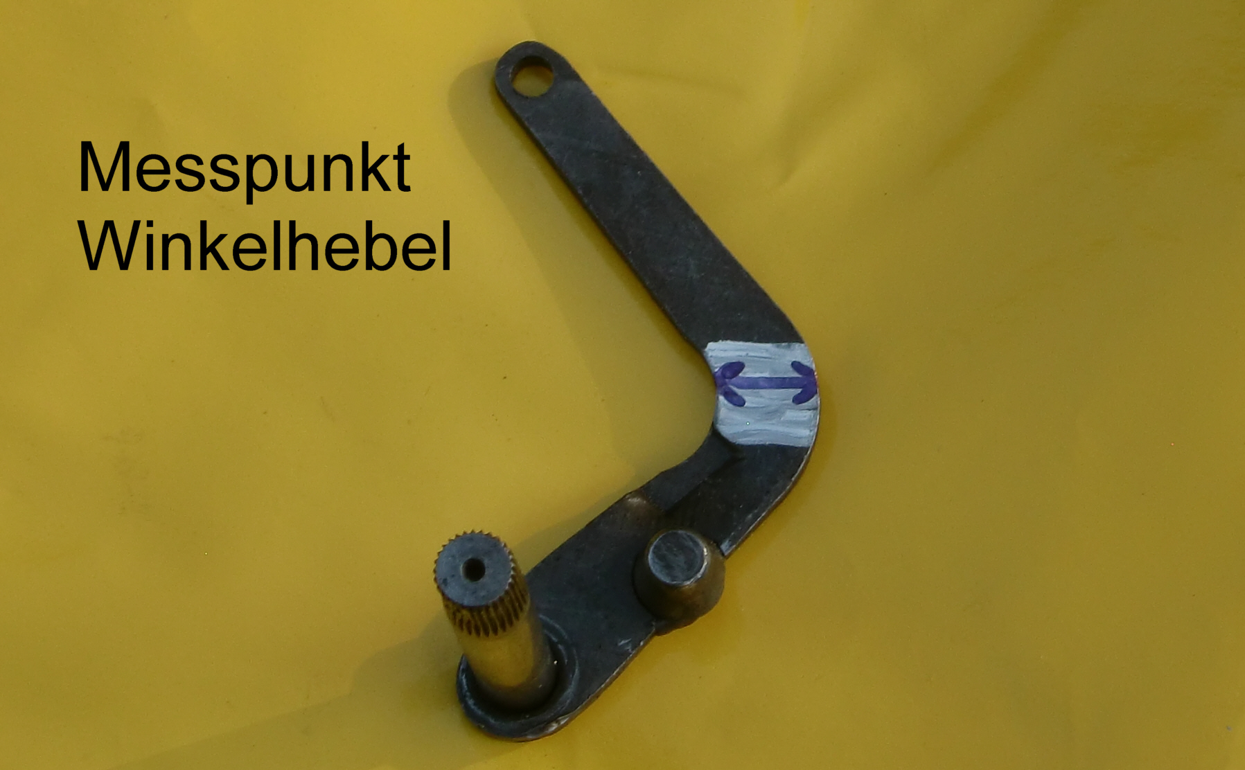

Liegt es am Schaltgestänge im Motor kann man den Winkelhebel wo er innen an der Kickstarterwelle anliegt etwas schmaler machen.
Das Neumaß ist 17 mm oft reicht es wenn man 0,5- 1mm mit der Feile abnimmt.
Winkelhebel Messpunkt.jpg (533.93 KiB) 7264 mal betrachtet

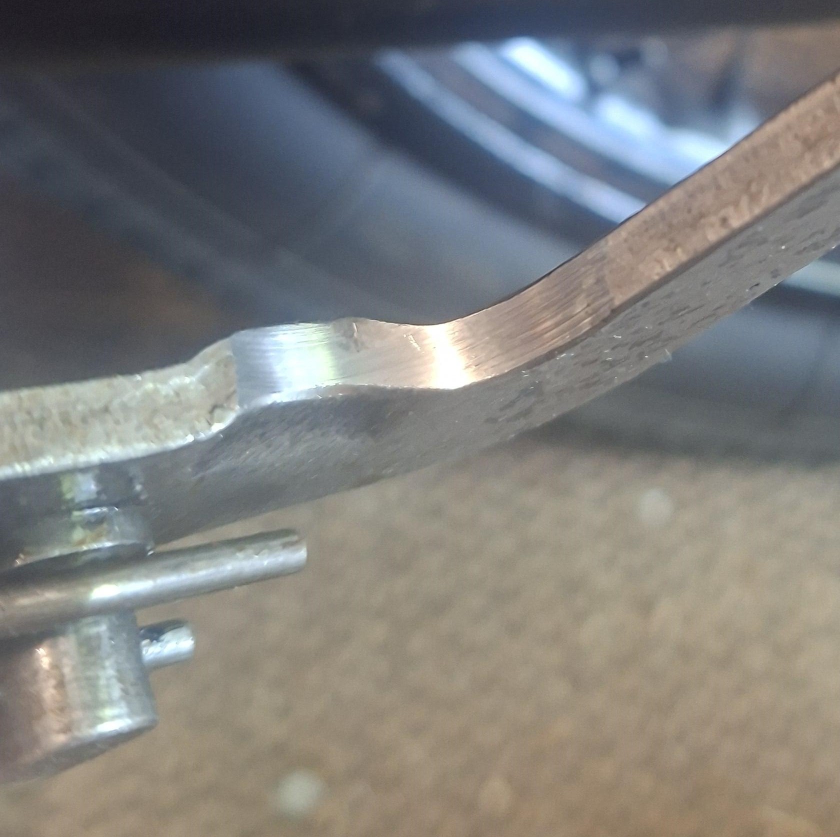

Beitrag von Zweiradfieber » Do 19. Jun 2025, 16:50
ich habe den Winkelhebel bearbeitet. Das Maß war genau 17mm. Habe ca 0.8mm mit der Feile entfernt Anbei ein Bild VOR der Bearbeitung:
Leider habe ich jetzt ein unschönes Geräusch wenn ich den Schalthebel Richtung Herunterschalten bzw erster Gang bewege. Das geräusch tritt bei jedem Gang bei auf. Siehe im Video (Kupplung ist gezogen):
https://www.youtube.com/shorts/P_bmMG5K5sU
Habe ich zu viel entfernt, oder woran könnte das liegen? Die Gangwechel funktioneren problemlos.
Grüße und danke für eure Hilfe :)
