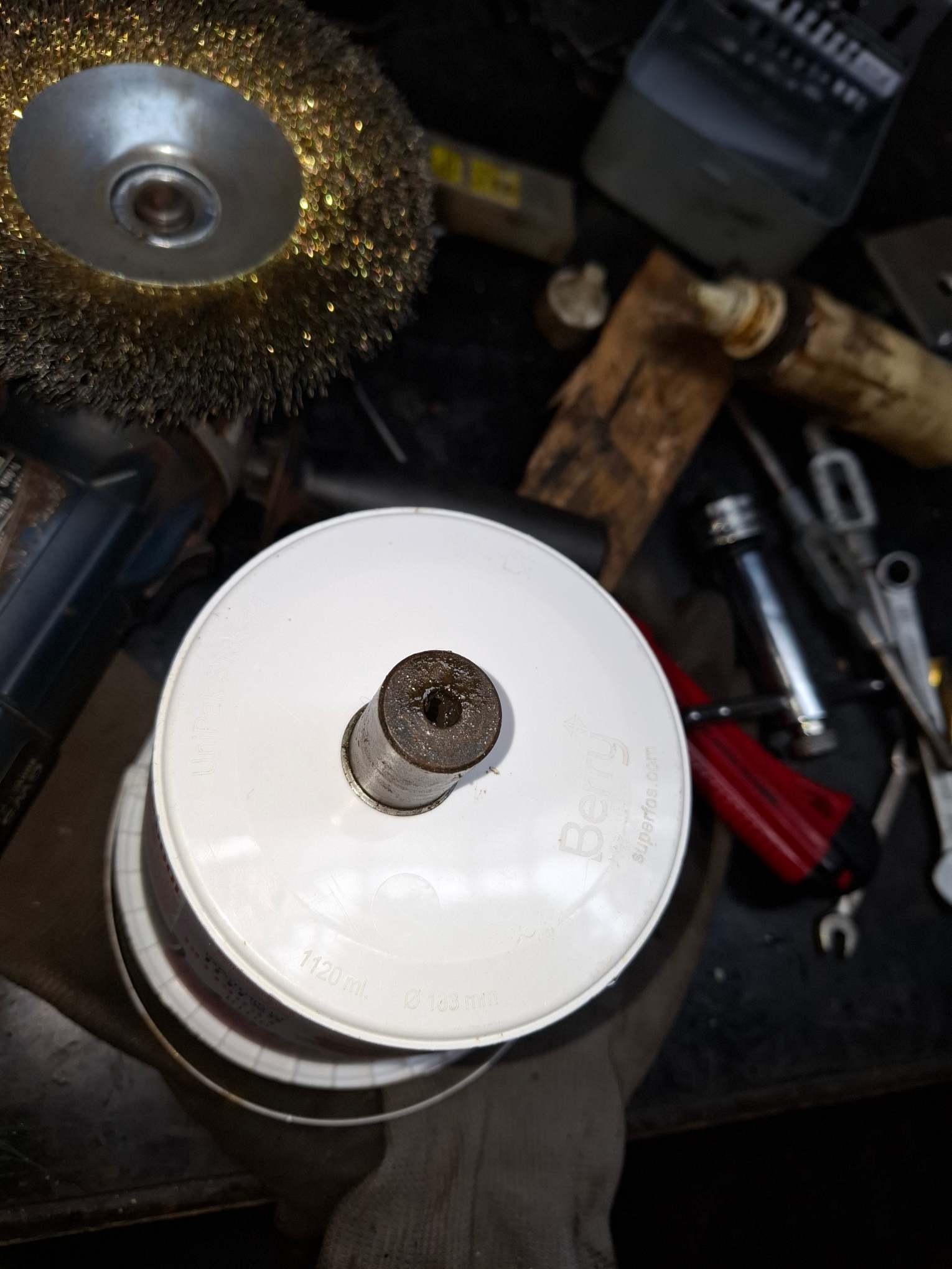

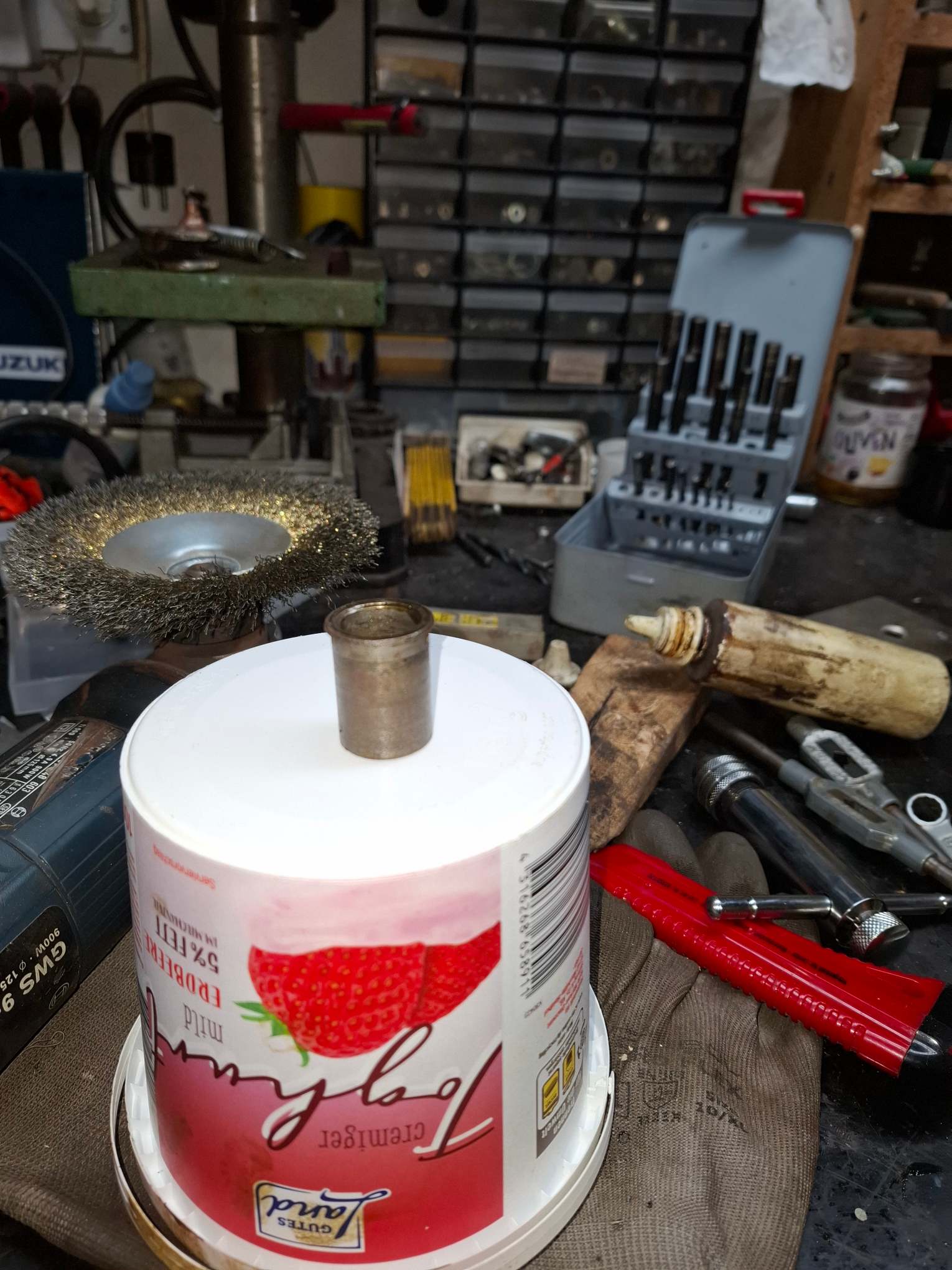

Kann mir jemand sagen wo die abgebildete Büchse hingehört.
Beim demontieren des linken Standrohr ist sie beim herausziehen der Federeinheit , heraus gefallen.
Das untere Gewinde war durch die Büchse nicht verschraubt .
Meiner Meinung gehört die Büchse nicht zum Standrohr .
Liege ich da richtig, mit meiner Meinung ?
Über eine Antwort würde ich mich freuen ,
MfG Ralf

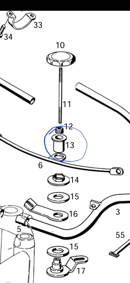

Nabend Ralf,
das ist das Federtöpfchen für die Druckfeder vom Lenkungsdämpfer es sitzt wenn man am Lenker die Mutter für den Lenkungsdämpfer abdreht im Lenkrohr. Ersatzteil Nummer 4766 in der Zeichnung Seite 82 Position 13

von Ralf
Screenshot_20250106_190344_Adobe Acrobat.jpg (46.32 KiB) 8377 mal betrachtet
Wenn man es weiß, ist es ganz einfach.
Gestern hatte ich die Explosionszeichnungen durchforstet und nichts gefunden.
Jetzt nochmal geguckt,......
MfG Ralf
