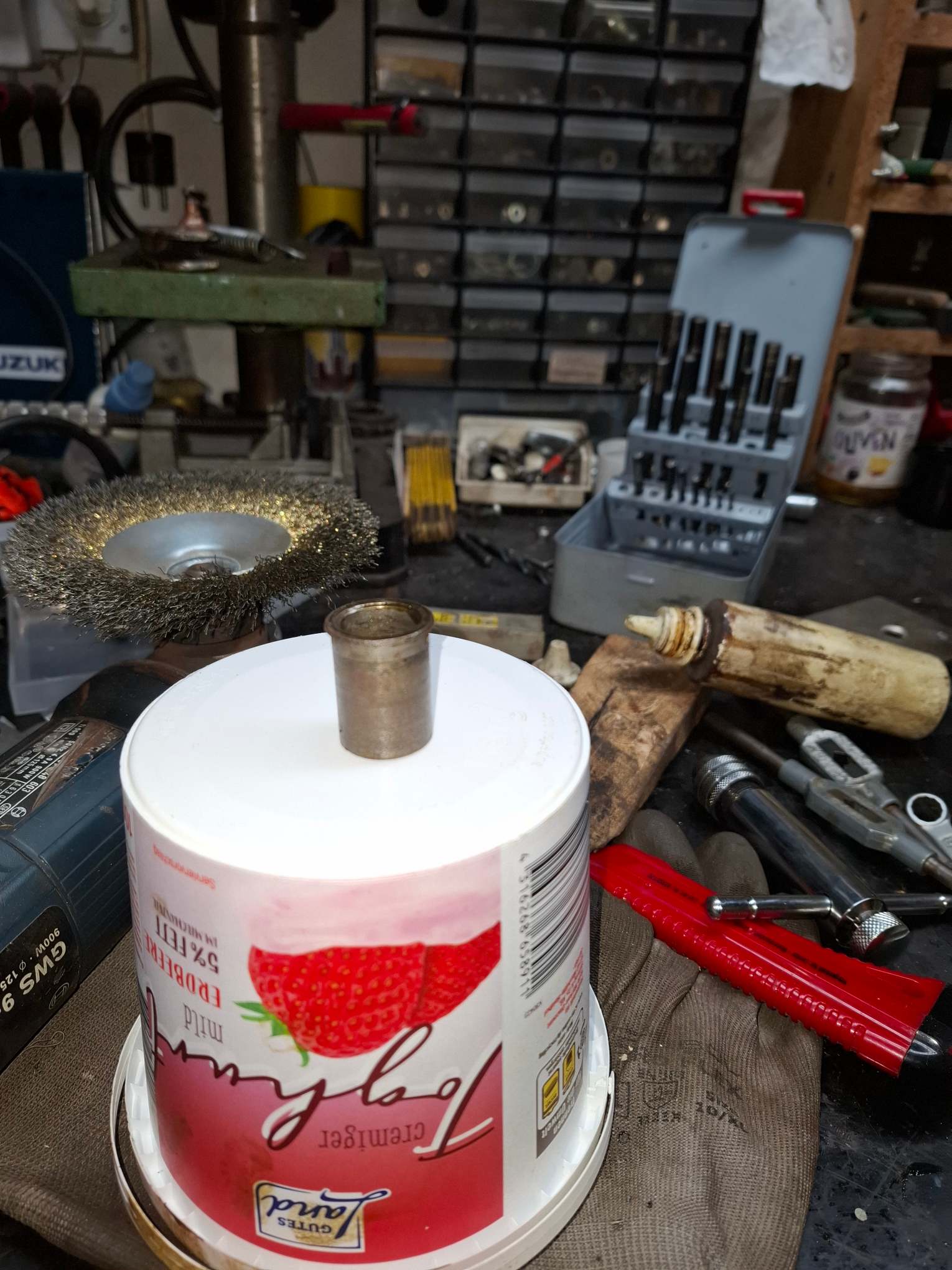

Kann mir jemand sagen wo die abgebildete Büchse hingehört.
Beim demontieren des linken Standrohr ist sie beim herausziehen der Federeinheit , heraus gefallen.
Das untere Gewinde war durch die Büchse nicht verschraubt .
Meiner Meinung gehört die Büchse nicht zum Standrohr .
Liege ich da richtig, mit meiner Meinung ?

das ist das Federtöpfchen für die Druckfeder vom Lenkungsdämpfer es sitzt wenn man am Lenker die Mutter für den Lenkungsdämpfer abdreht im Lenkrohr. Ersatzteil Nummer 4766 in der Zeichnung Seite 82 Position 13

Danke für die schnelle Antwort. Dann wird mir wohl ein Fehler unterlaufen sein.
Die Büchse hat dann in dem Bereich gelegen , wo ich das Standrohr zerlegt habe.
Wieder was gelernt,....
