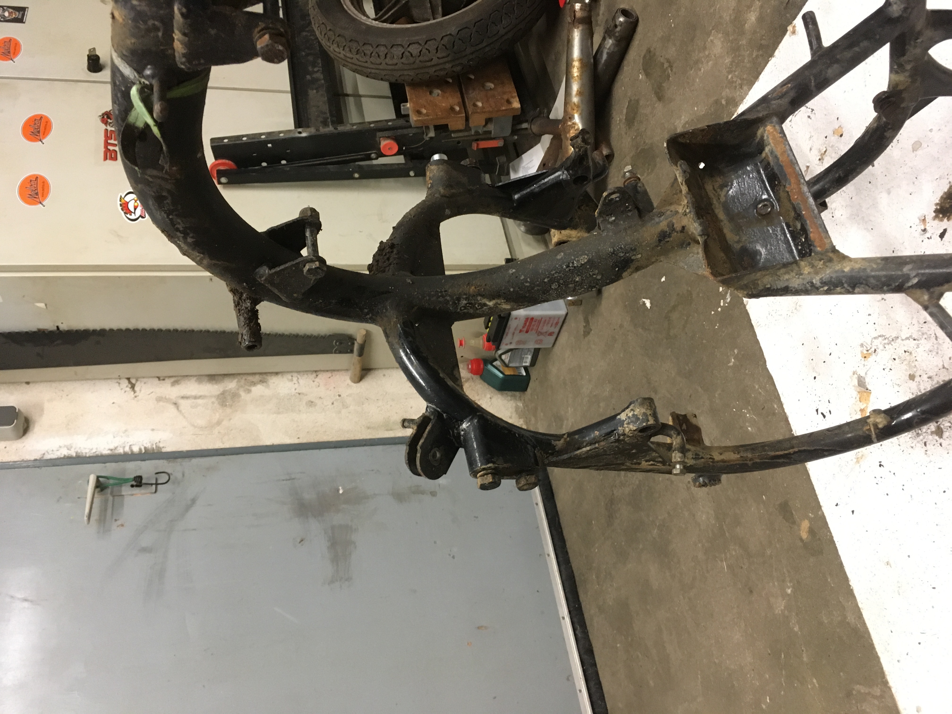

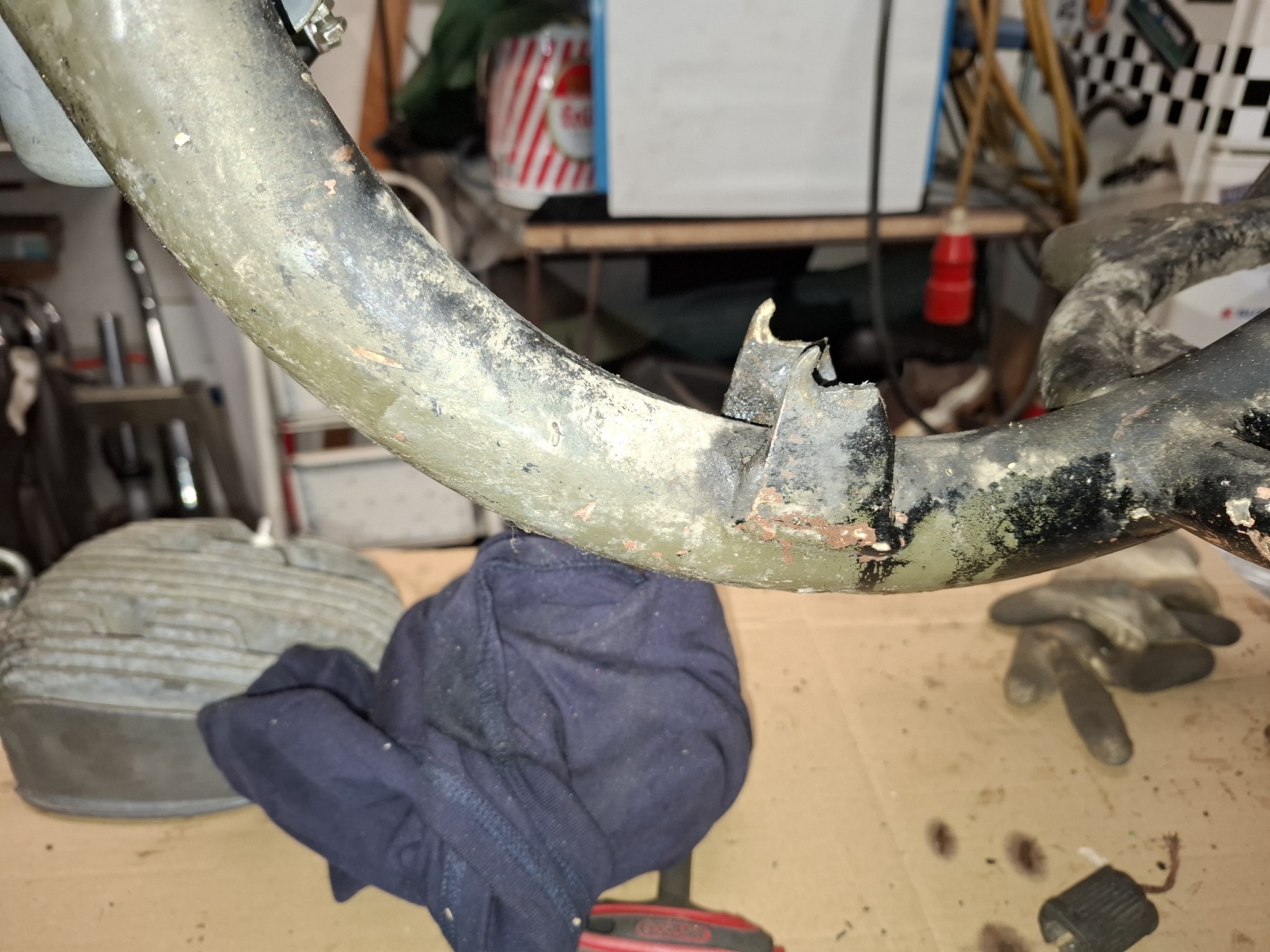

von Ralf
Hier habe ich mal Fotos von meinem Rahmen gemacht .Wie man sehen kann , sieht es ja nicht so gut aus .
Hst vielleicht jemand einen Rahmen , von dem er mir Fotos machen könnte, wie es richtig aussehen sollte ?
Über eine Antwort würde ich mich freuen,
MfG Ralf
Re: Antriebsritzelmutter
Verfasst: Fr 20. Dez 2024, 08:30
von MaikOh
Hi Ralf,
das schaut wirklich nicht gut aus. Übelste Braterei. Ist da auch der Rahmen gerissen, oder hat man versucht die Ständeraufnahme zu richten?

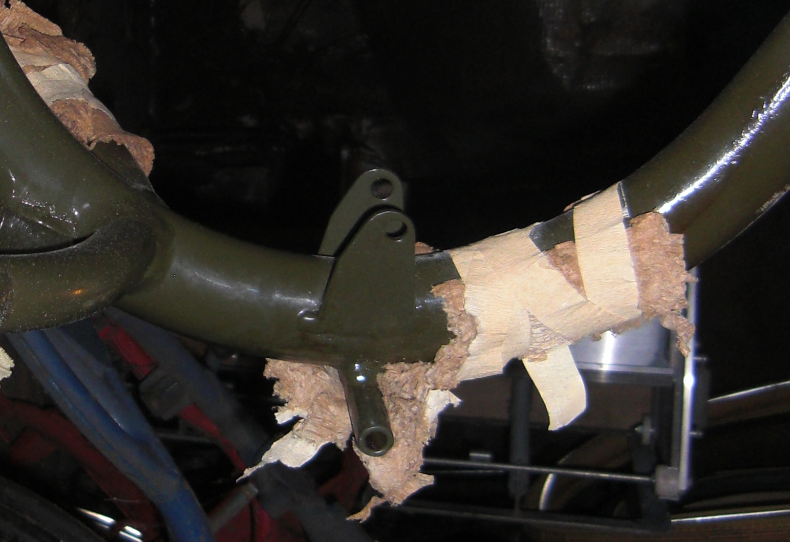

Hier ein Bild von meinem Rahmen.
VG Gunnar
Verfasst: Fr 20. Dez 2024, 11:41
Bei gebrauchten Rahmen sind nicht selten die Motorhaltungen beschädigt oder abgerissen.
Foto: so sehen die untern beiden Halter neu aus.
Vor dem Einbau des Motors muss da die Schraube durch geht nachher nicht mehr. Als Schablone wie die Halter stehen müssen benutze ich ein leeres Motorgehäuse.
Die Aufnahme des Seitenständers ist auch oft beschädigt oder wurde schon mal geschweißt "elektrisch angeklebt"
Ich habe mir mal eine Lehre gemacht wie der Halter stehen muss.
Das elektrisch geklebte oder "Gebrate" entfernen und gescheit schweißen.
Verfasst: Fr 20. Dez 2024, 13:37
von Ralf
Moin
Danke für die schnelle Rückmeldung. Das sieht ja schon anders aus.
Ich habe ja im Moment das Motorgehäuse leer , deshalb will ich das Schweißen der unteren Halterung auch direkt machen.
Mal sehen wie der Rahmen nach Entfernen der Seitenständeraufnahme aussieht .
