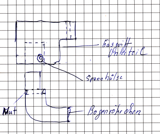

zu dem speziellen Gasgriff, der Verbindung Gaszug zum Gasgriffunterteil kommen öfter mal Fragen auf.
Sind die Bauteile verschlissen oder nicht original ist die Befestigung des Gaszuges nicht leicht erkennbar.
Der Gaszug hat ein spezielles Bogenröhrchen mit einer Flachstelle und einer Nut, das Gegenstück Gasgriffunterteil eine Bohrung durch die quer eine Spannhülse führt. Dadurch wird das Bogenröhrchen im Gasgriffunterteil gehalten kann durch 1/2 Drehung ver-entriegelt werden.
dazu eine Skizze Gruß Günter
