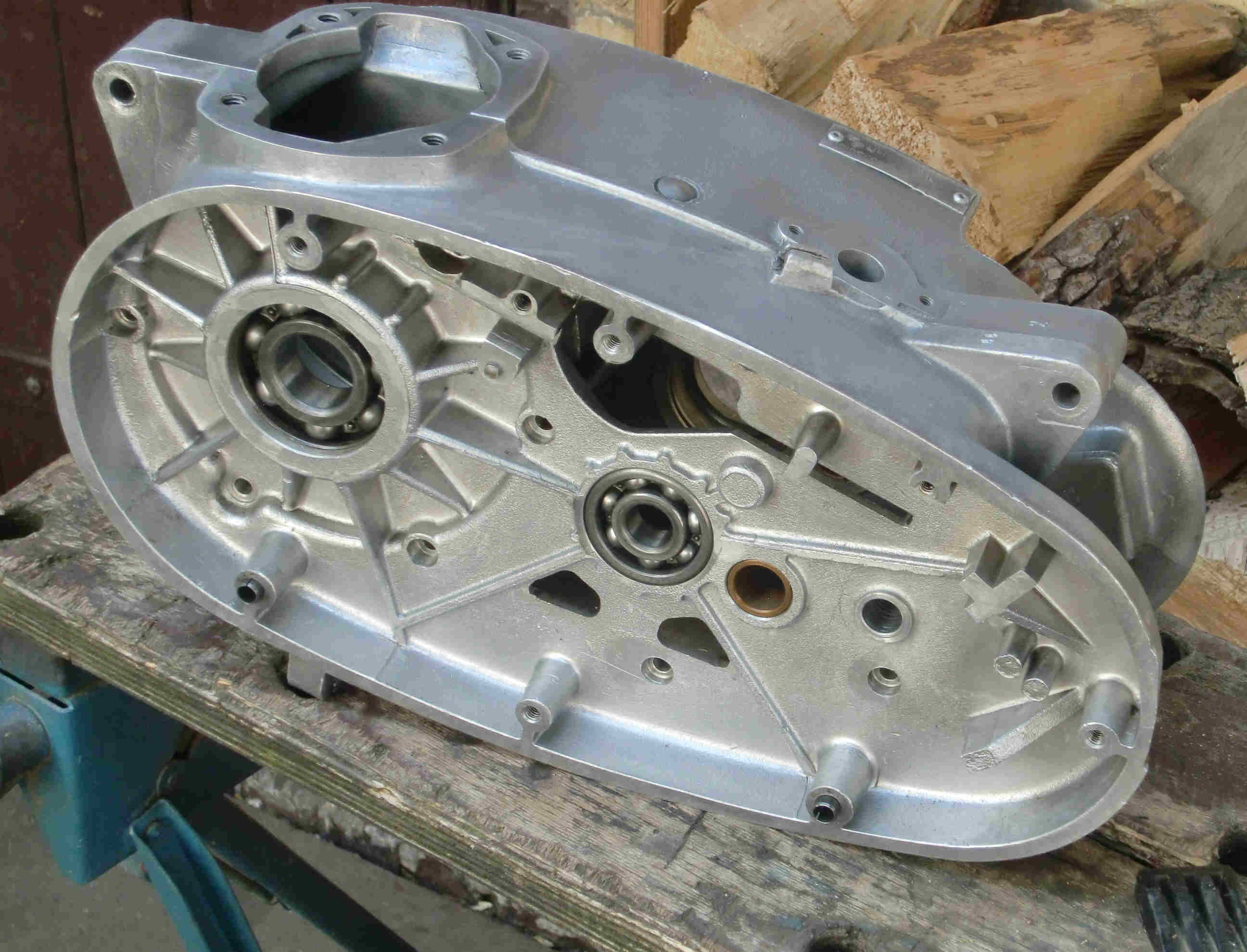

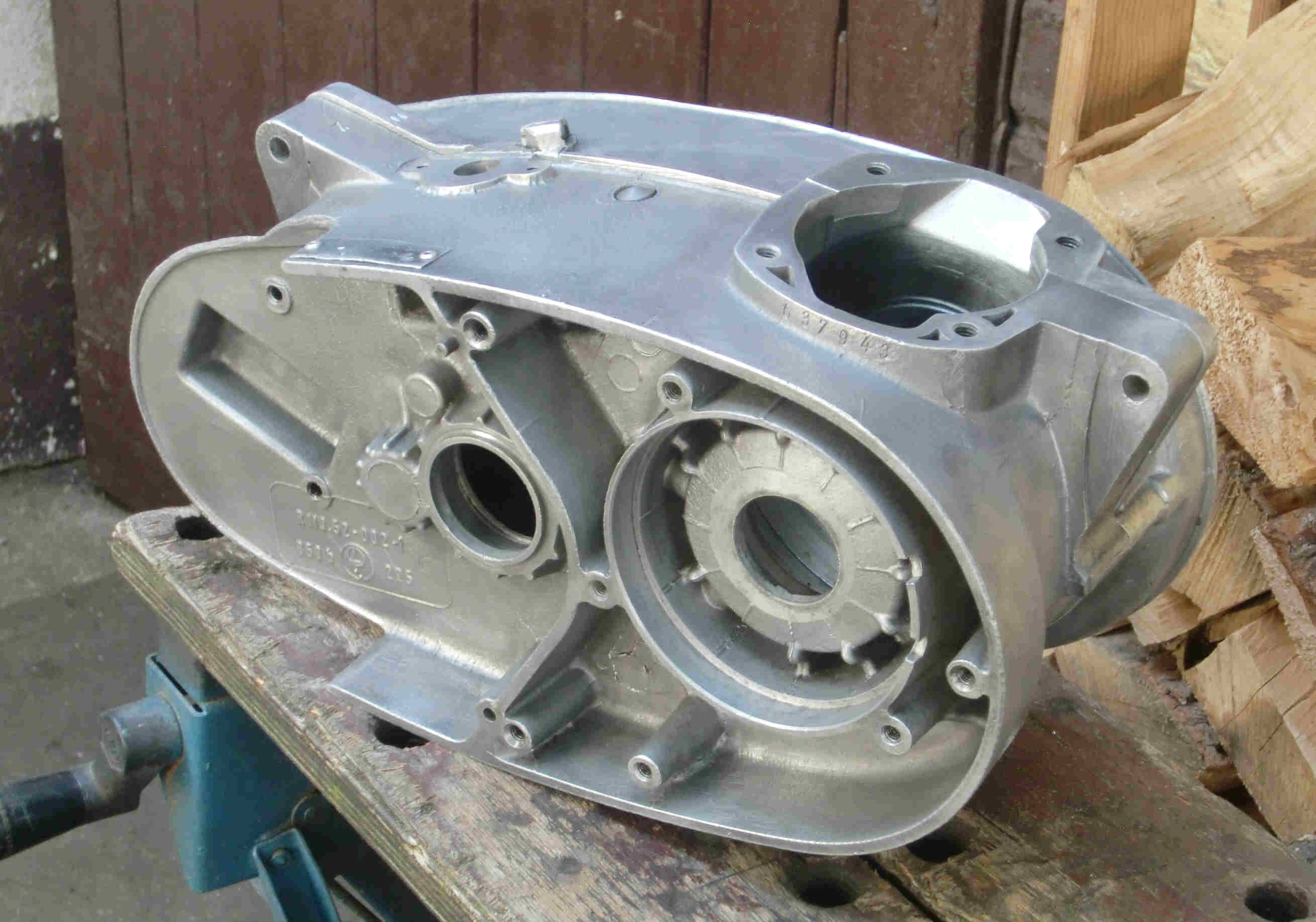

ich habe mal wieder einen Motor auf der Werkbank.
Die Drecksarbeit das Reinigen, waschen, bürsten und mit Druckluft abblasen habe ich bereits hinter mir.
Das Gehäuse ist nun sauber und überprüft kann in den Trockenschrank, Backofen.
Bei 150 Grad lassen sich die Lager leicht und ohne Beschädigungen am Gehäuse wechseln.
v. rechts.jpg (202.47 KiB) 14564 mal betrachtet
v. links.jpg (242.69 KiB) 14564 mal betrachtet

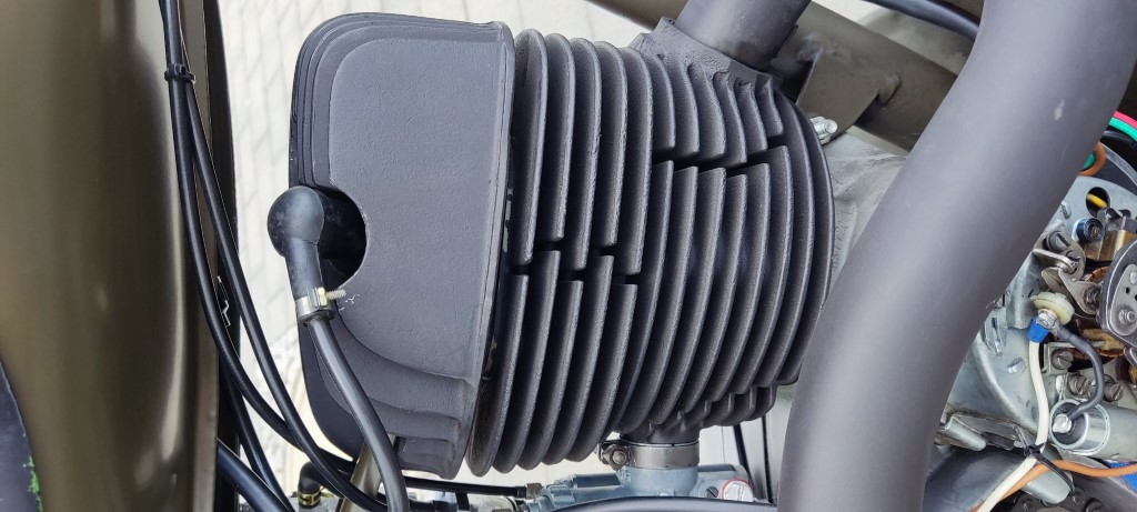

Wie bearbeitest Du eigentlich den Zylinder von außen?
Gibt es einen Trick, dass der wieder frischer aussieht?

wenn du den Zylinder runter hast Sand strahlen und mit hitzefesten Lack lackieren.
Bei montierten Zylinder ist es schwieriger, hitzefesten Lack gibt es auch zum Streichen vorher mit der Drahtbürste den Dreck und losen Rost entfernen. Mit Öl einstreichen geht auch das brennt ein, stinkt und qualmt aber erst einmal eine Weile.

Habs auch genau so gemacht wie Günter schreibt. Zylinder gestrahlt und dann mit schwarzem Auspufflack lackiert.
IMG_20230618_192548 (Benutzerdefiniert).jpg (121.5 KiB) 14513 mal betrachtet
