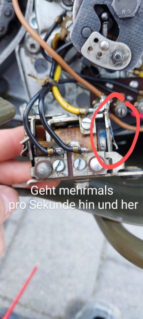

An welchen Messpunkten bekomme ich den die Regler Spannung. Dort wo ich gemessen hab gab's kein vernünftiges Ergebnis.
Der rechte Kontakt des Reglers geht stetig auf und zu. Also ein undefinierbares Flattern ist mir nicht aufgefallen.
Hab mal die Spannung am Rücklicht gemessen. Wechselt wild in einem Bereich von 3,6 bis 5,2V hin und her.

am linken Anschluss des Reglers Klemme 51 misst man die Spannung gegen Masse.
Mi 7. Jun 2023, 17:02
der rechte Kontakt regelt die Spannung ist entweder auf oder zu, ständiges Schalten flattern unterbindet normal der Regelwiderstand. Der Regelwiderstand ist in den Feldwicklungen verbaut. An der Minuskohle kommt das Kabel vom Regelwiderstand aus dem Feld und ist an der Minuskohle verschraubt. Ist das bei dir so? Oder ist das Kabel vom Regelwiderstand nicht angeschlossen. Gruß Günter

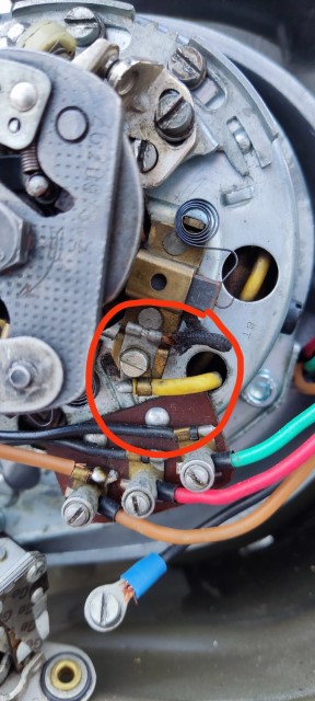

Das Kabel ist angeschlossen. Wenn ich das durchprüfe habe ich aber Masseschluss ist das normal?
D.h. Regelwiderstand defekt?
IMG_20230608_195849 (Benutzerdefiniert).jpg (63.26 KiB) 13349 mal betrachtet
IMG_20230608_194243~2 (Benutzerdefiniert).jpg (56.29 KiB) 13349 mal betrachtet
Re: Licht flackert
Verfasst: Fr 9. Jun 2023, 17:17
Genau das gelb isolierte Kabel an der Minuskohle geht zu Regelwiderstand, das ist ein Stück Widerstandsdraht das mit auf eine der 4 Feldspulen gewickelt ist. Der Regler benötigt den Regelwiderstand damit er nicht ständig hin und herschaltet, flattert.
An meiner Lima habe ich gerade gemessen hat der Regelwiderstand Durchgang und einen Widerstand von 4,8Ohm. Musst du mal bei dir messen!
Ich würde da ich reichlich Lichtmaschinen mit Feldwicklungen habe eine andere Lima probieren, die restlichen Bauteile umbauen. Ein ungebrauchten Satz Feldspulen mit Regelwiderstand habe ich auch. Die Feldspulen tauschen habe ich noch nicht gemacht die Stahlkerne der Spulen müssen in bestimmten Abstand zum Rotor stehen. Gruß Günter

von GermanSniper
Hab bei mir 4,1 Ohm gemessen. Wird in diesem Fall wohl zu wenig sein.
Da die Lima aber ja sonst gut läuft würde ich eher umrüsten auf einen elektronischen Regler. Dieser braucht ja keinen Widerstand mehr.
Gibt es elektronische Regler wo ich die Kabel mit Anschlussklemmen verschrauben kann?
