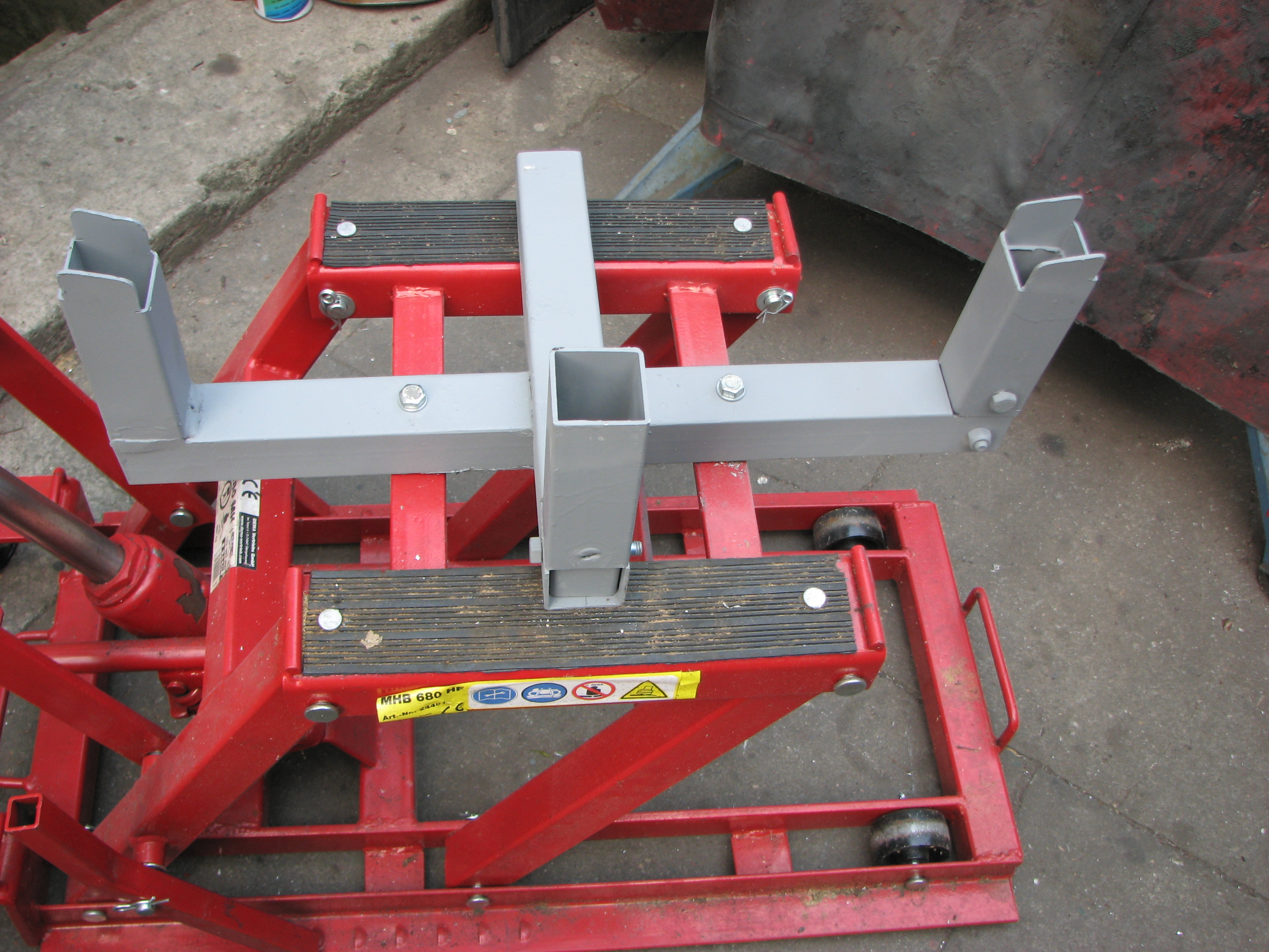

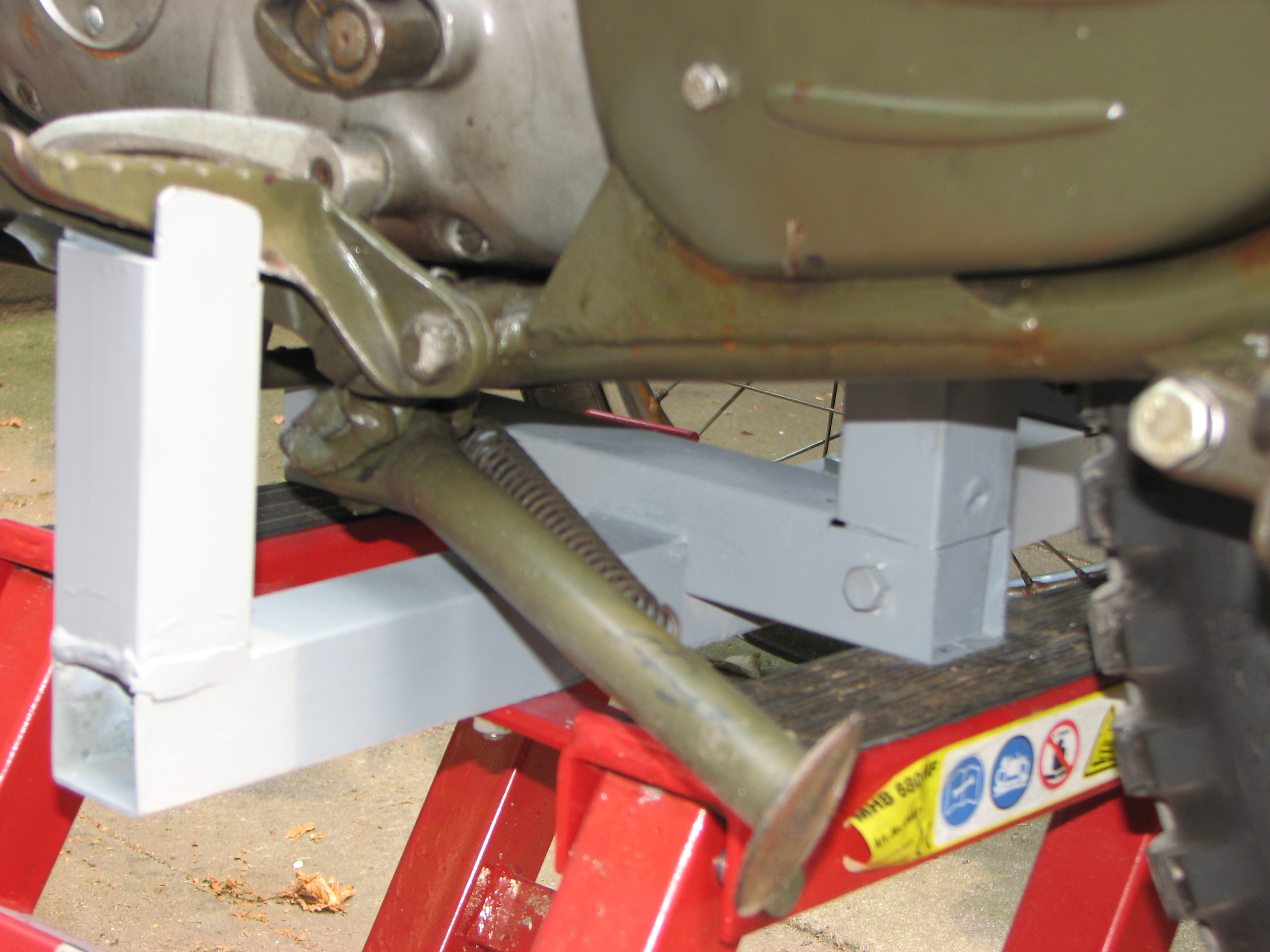

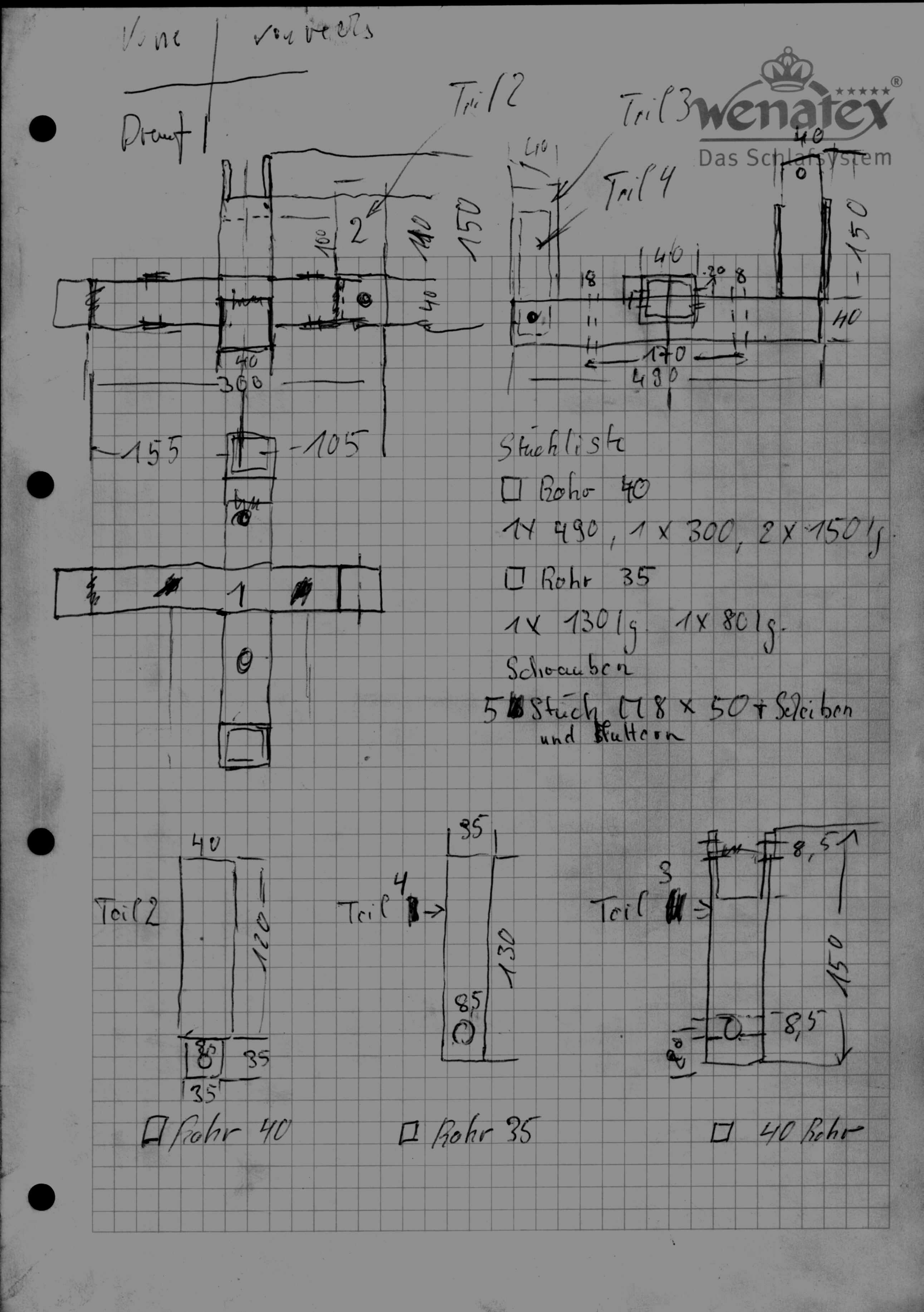

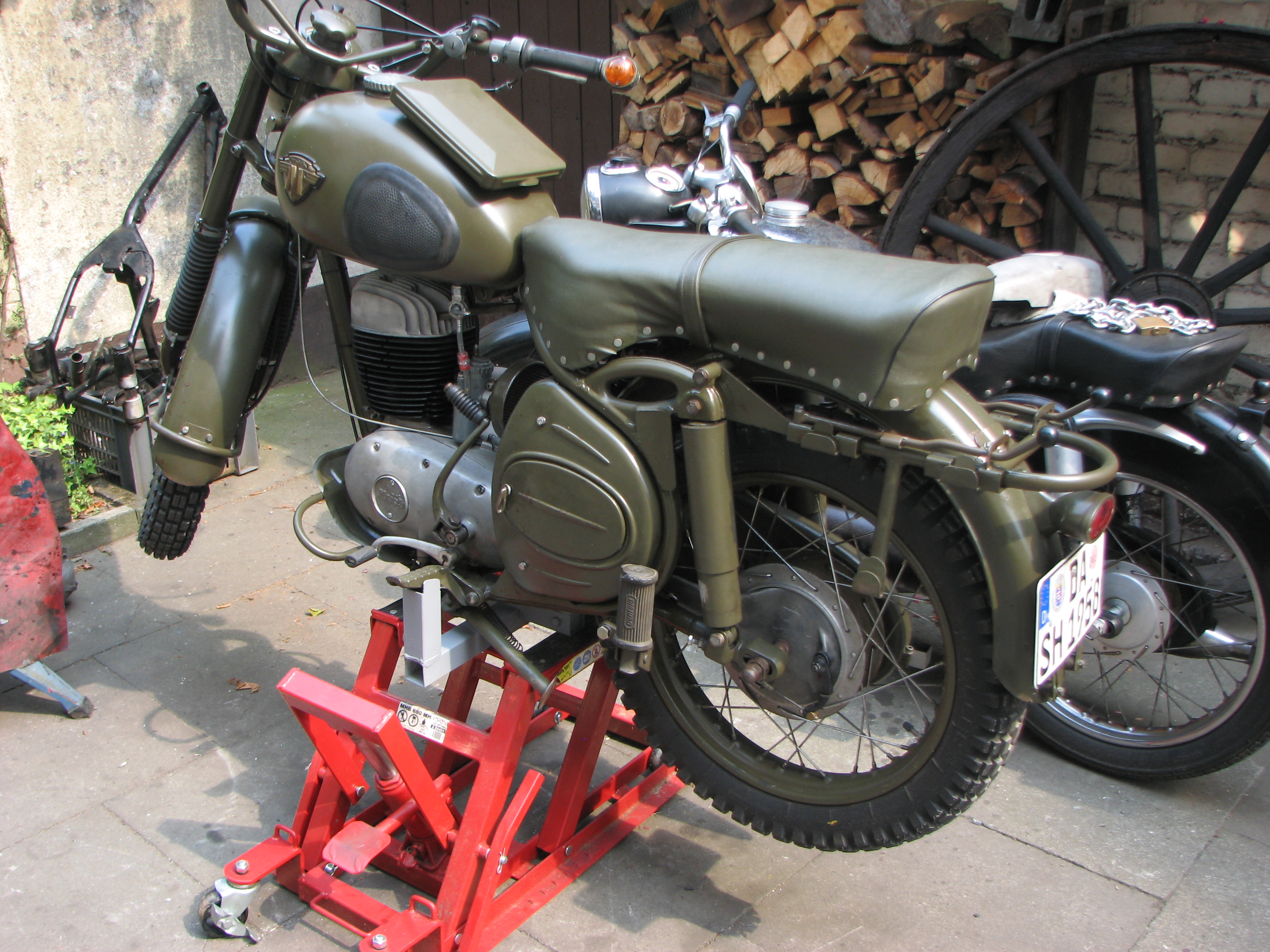

davon hatte ich mal eine Skizze gemacht, falls jemand das nachbauen möchte.
Die hintere Abstützung kann man heraus nehmen benötigt man nicht immer. Zur Bedienung: Die rechte Abstützung herunter klappen, dann schiebt man von links den Heber unter dem Motorrad durch und klappt die rechte Stütze wieder hoch. Die Stütze kommt unter die rechte Fußraste. Nun die linke Stütze unter die linke Fußraste. Mit ein wenig Übung macht man das in sehr kurzer Zeit und ohne Hilfe. Nimmt man die Räder heraus ist die hintere Abstützung unter der Hinterradschwinge notwendig, zusätzlich sichere ich die Maschine mit einem Spanngurt auf dem Heber. Gruß Günter
