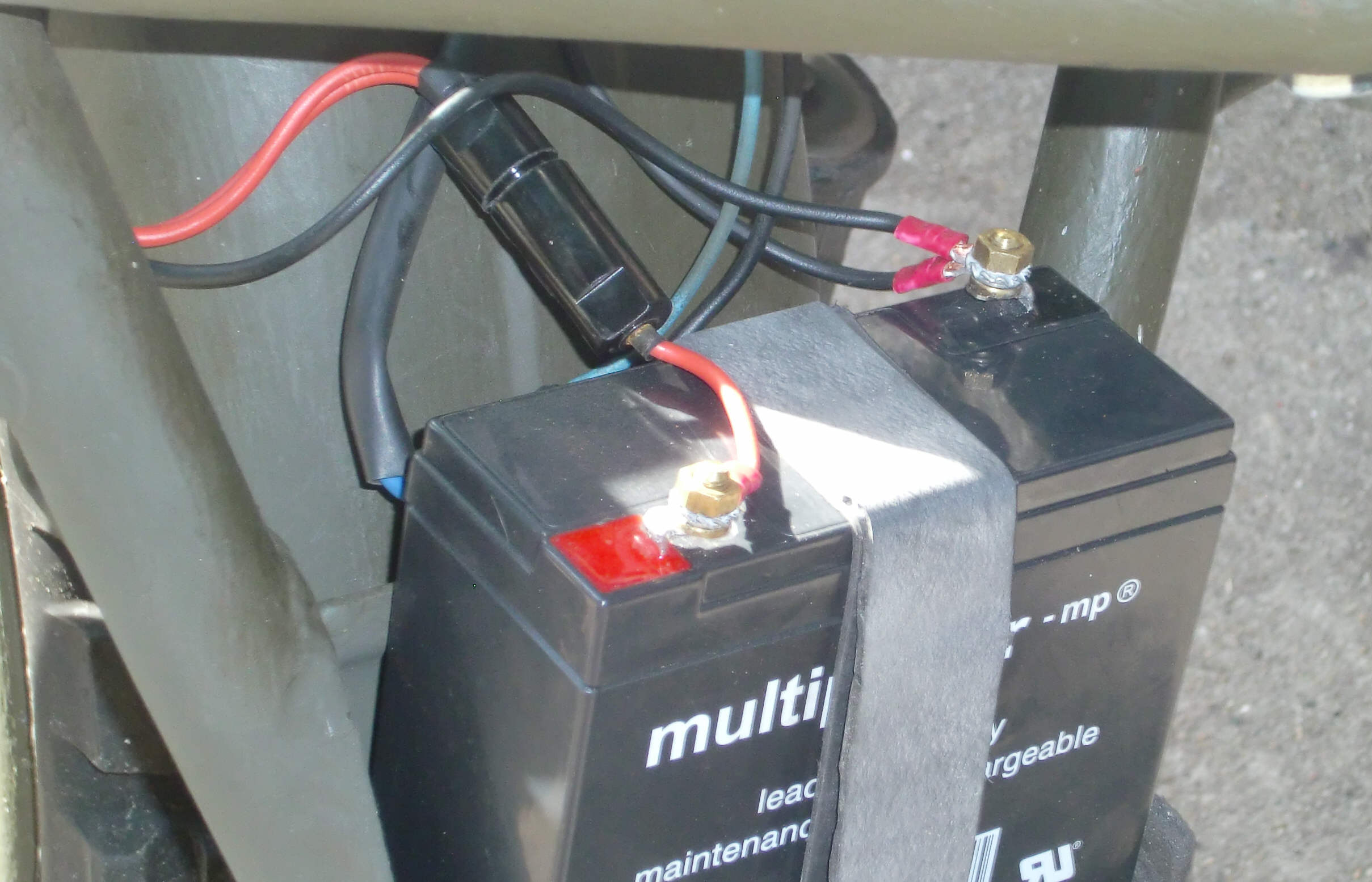

moin Jochen,
mit der Batterieart das ist wohl wie beim Öl Glaubenssache!
Ich bevorzuge seit etlichen Jahren Blei Gel Ackus von Alarmanlagen etc. Typ MP7 S6, die sind quasi wartungsfrei und halten bei mir > 5Jahre.
Die Faston Steckanschlüsse der Ackus haben sich bei der Maico nicht bewährt die Kabel rappeln sich los.
Deshalb baue ich die Ackus immer um auf Schraubanschlüsse. siehe Foto
Den Acku muss man vor den Schwingungen der M 250 B schützen sonst kann er innen zerrappeln, ich verwende dazu 8 mm Neopren.
Einige umgebaute Ackus habe ich immer vorrätig.
