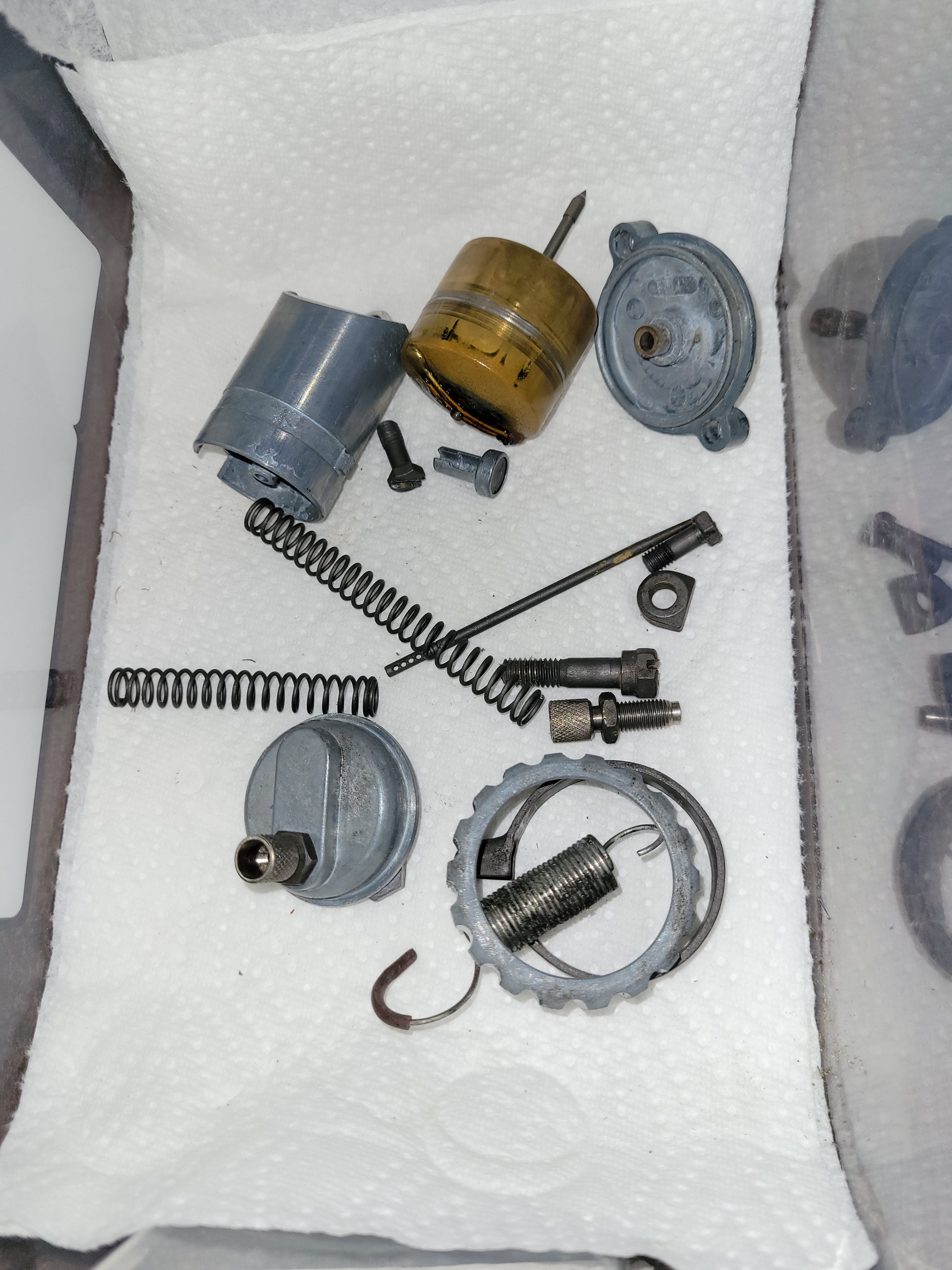

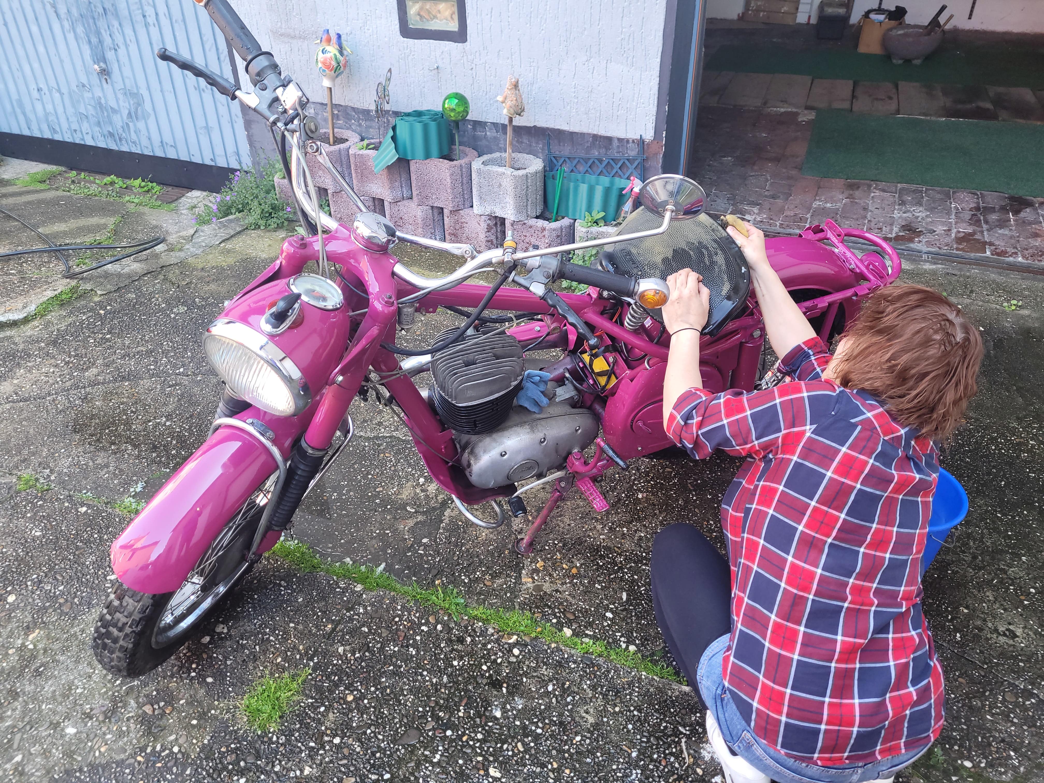

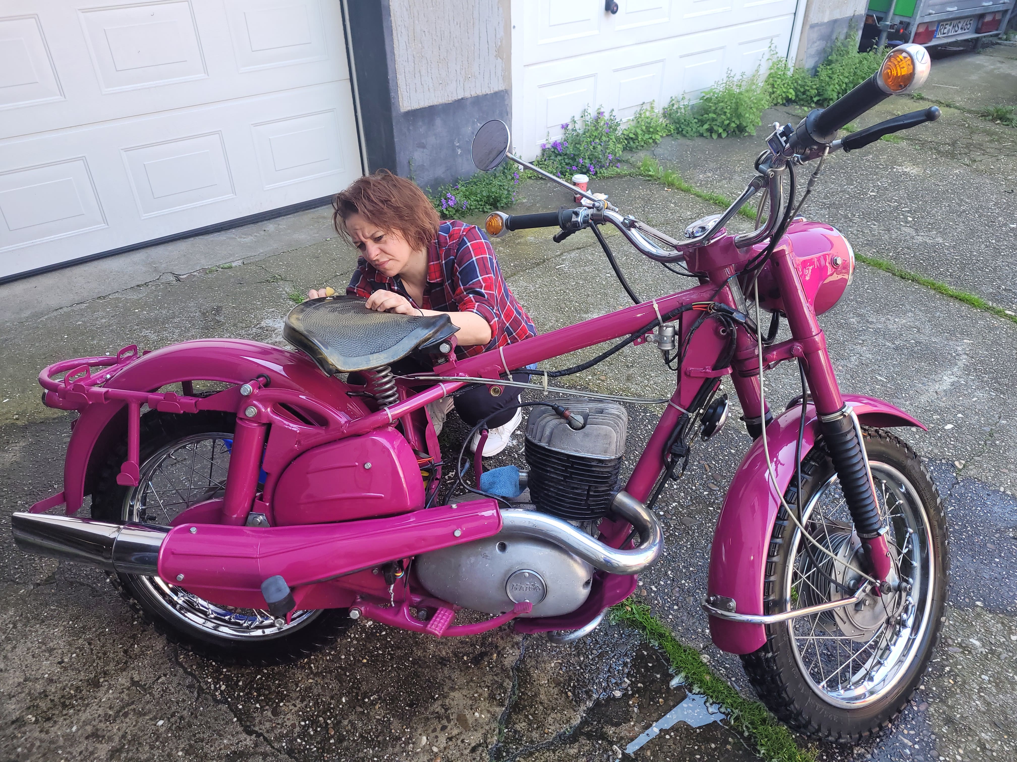

zu den Fotos:

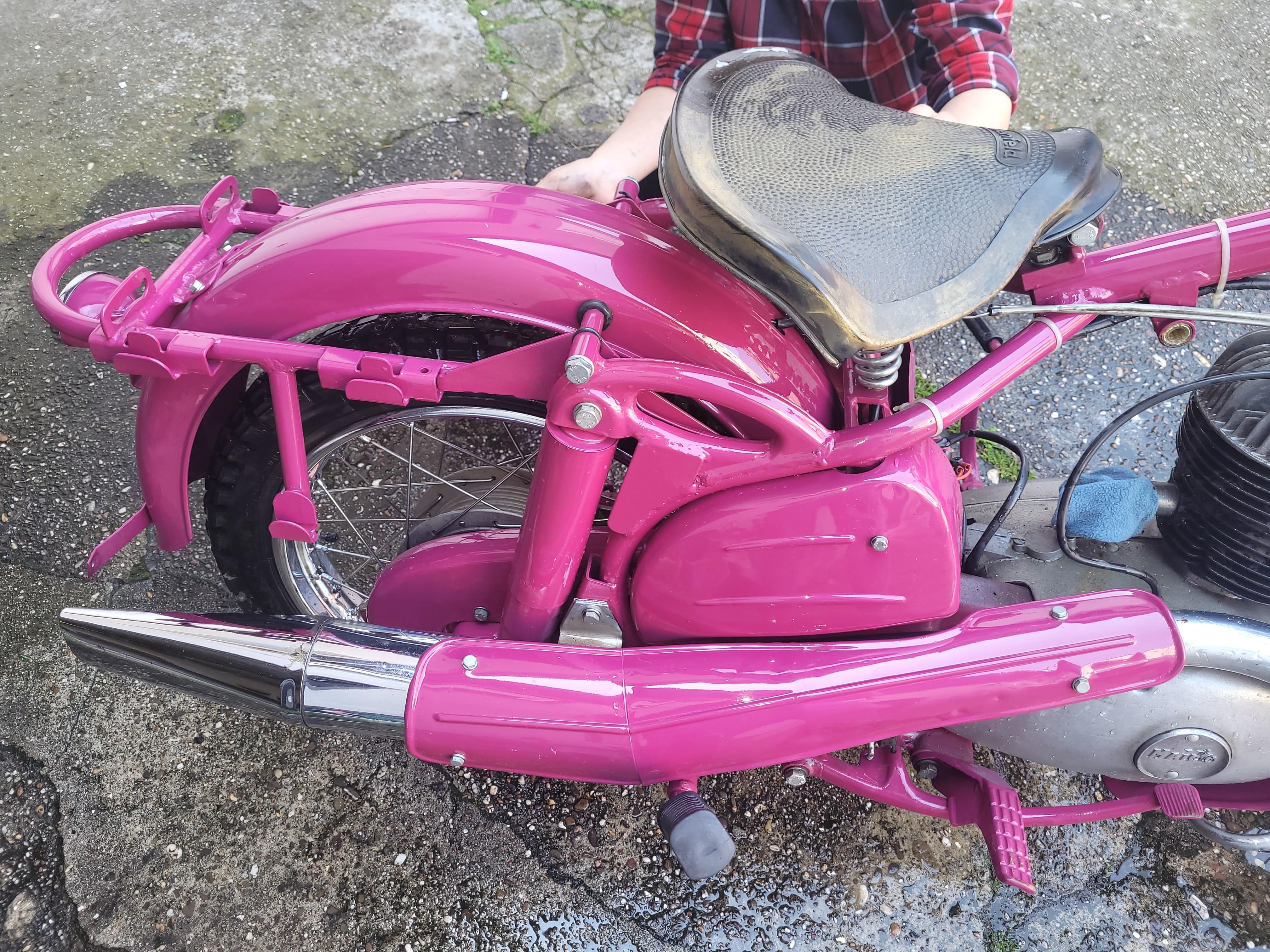

Die Haltegabel für den Zylinderkopf fehlt dann macht der Motor unnötig Schwingungen. Das kann zu Rissen am Rahmen führen.
Das Kabel zum Motor mit Rasterbändern am Unterzug befestigen sonst kommt es an den Krümmer.

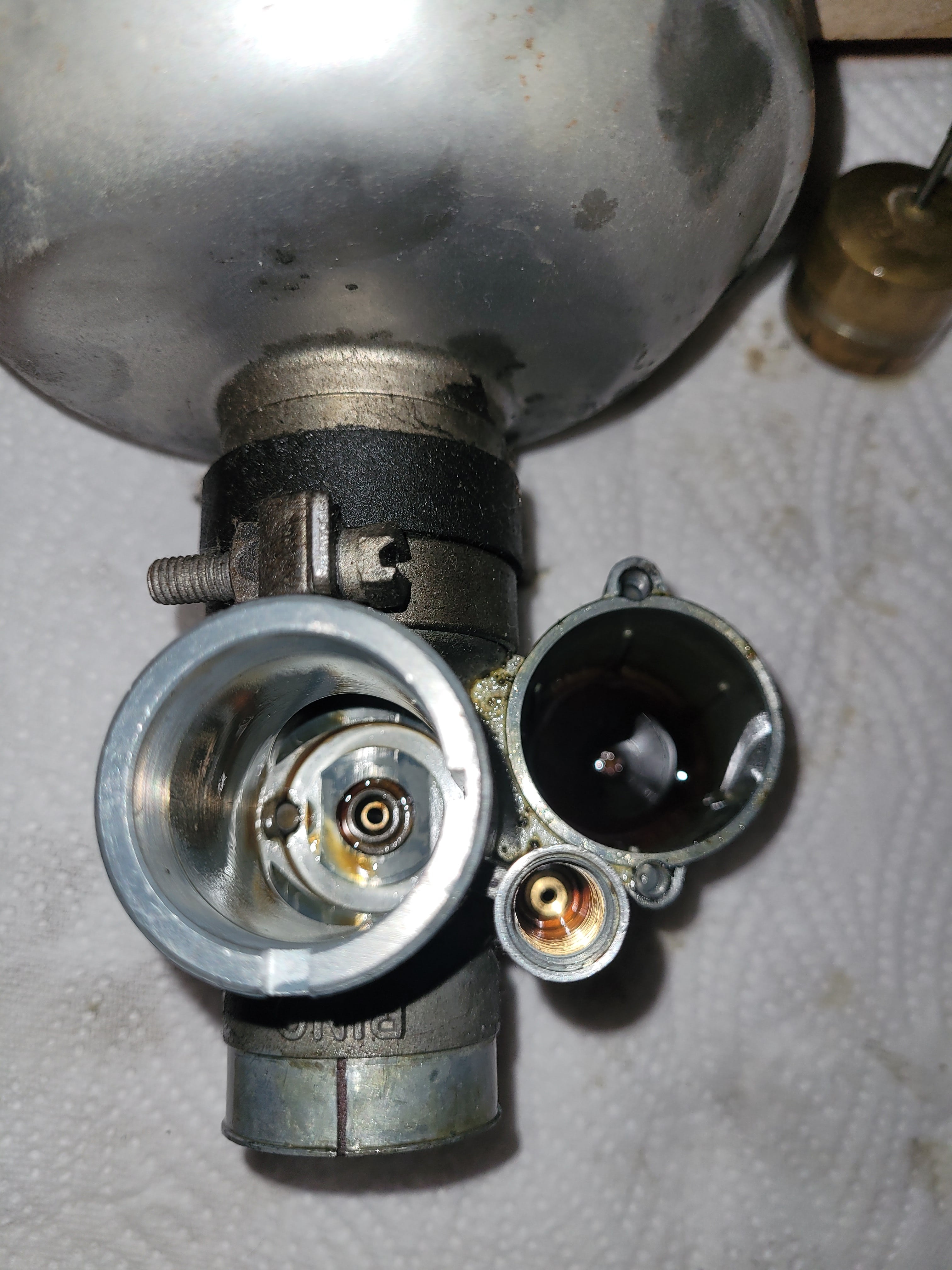

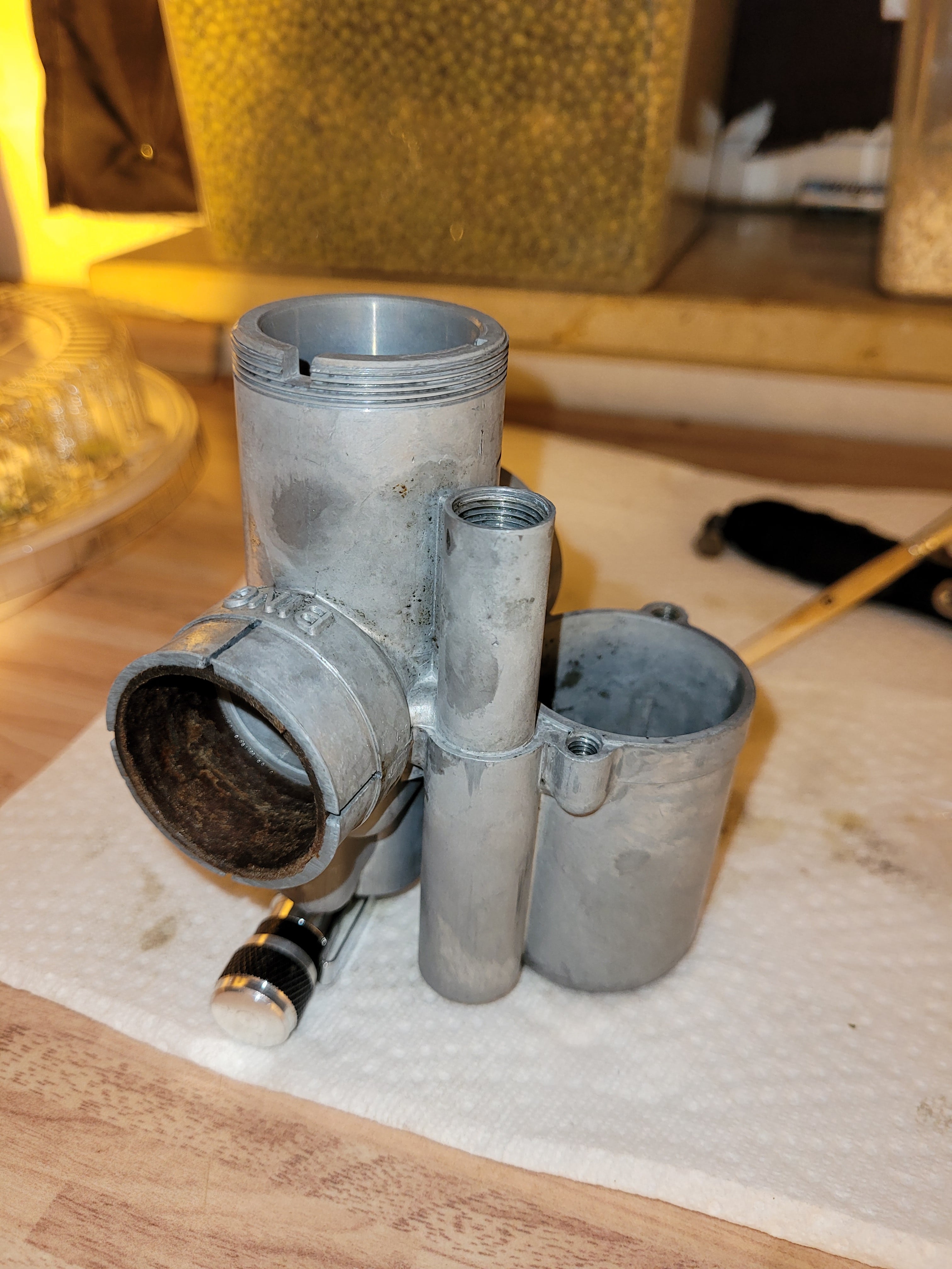

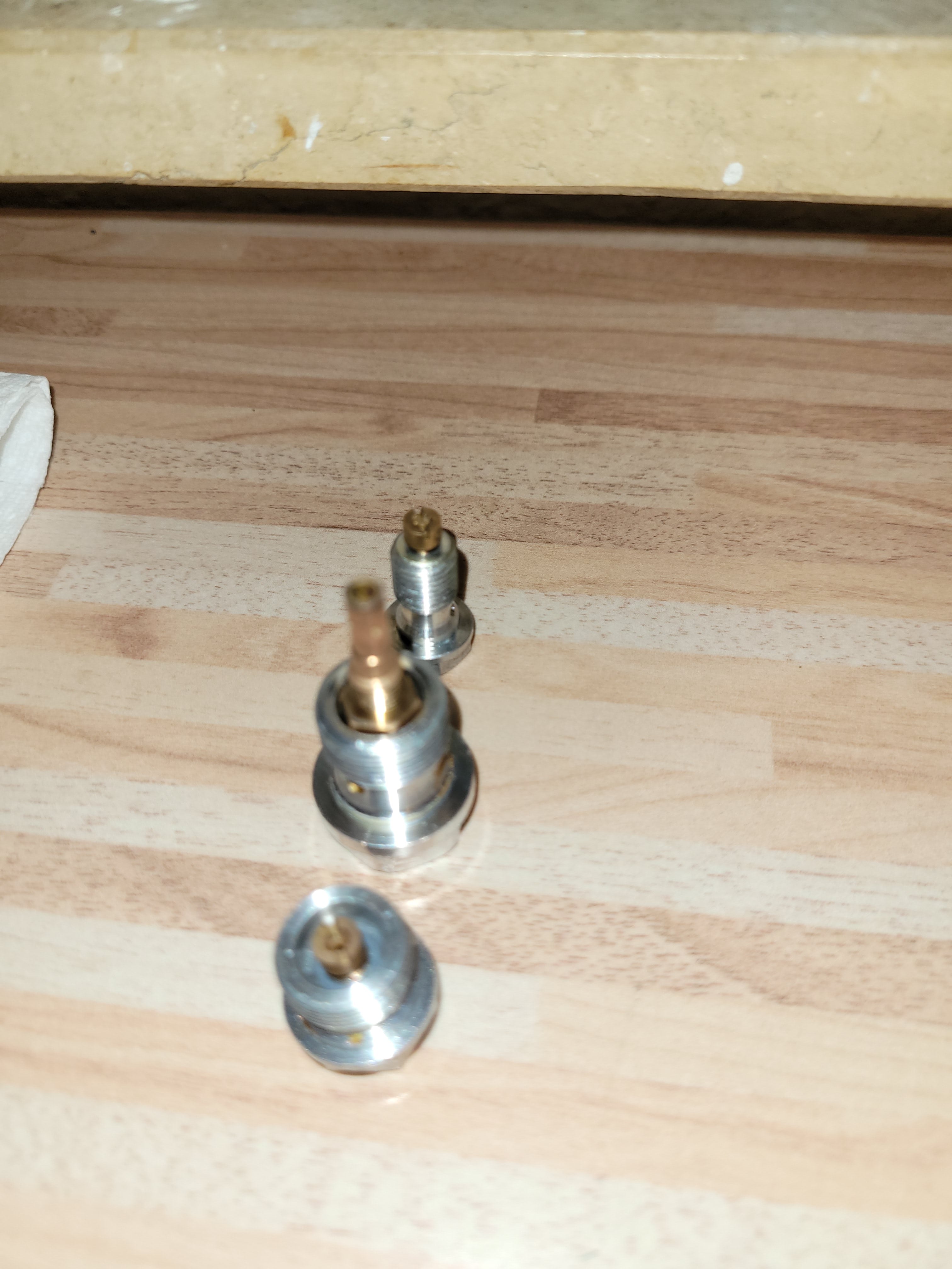

Das übliche Bild bei einem Vergaser nach langer Standzeit! Die Zugfeder auf dem Foto gehört nicht zum Vergaser.
Unten am Chokekolben das Gummi prüfen, erneuern. Schwimmer auf Risse prüfen, Schwimmerventil prüfen ob es schließt, ggf. Nadel im Deckel Sitz einschleifen.
Es ist augenscheinlich noch die originale Zündspule verbaut, gleich umbauen auf extern erspart später Ärger, das Zündkabel nur so lang wie nötig verbauen kann man kürzen.
